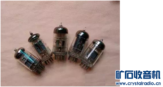

电子管作为「胆机」和各种电子管设备中的关键性枢纽器件,它的质量与工作状态的好坏,将直接关系到「胆机」的音质质量和设备的工作性能。合理正确地选择和使用电子管很重要,下面就向使用者介绍一些必须要掌握的最基本、最有用的知识和技能。
要点一
选用电子管时,首先应根据具体应用电路的特点和要求,确定选择合适的产品类型。例如,对于一般放大电路来说,前置级要求有较高的电压增益,应选用高放大系数的电压放大三极管或五极管。三极管的噪声较小,但增益低于五极管;五极管虽然增益高,但失真度大于三极管。因此,放大器的最前级通常是选用五极管,后前级一般采用三极管。又如,在工作信号极小的最前级,如果需要附加信号自动压缩或扩展电路,可采用遥截止式五极管。否则,为了避免波形畸变,尤其是在工作信号较大的后前级,应采用锐截止式五极管。再如,当电子管工作在高频电路时,应选用工作频率符合要求、极间电容较小的高频电子管。
其次,应保证所选电子管的各项参数符合应用电路的要求,尤其是极限参数都要留有足够的余量。比如,用于功率放大级的电子管,应根据输出功率的要求来选择。功率放大管中,三极管的失真度小,内阻亦小;而束射四极管具有功率灵敏度高、需要推动功率小的优点。这就是为什么一般的中、小功率放大级多采用束射四极管的原因。又如,当功率放大级为推挽电路时,应选择两只特性完全相同或非常接近的功率放大管(即「配对管」)。一般说来,三极管的一致性较好,比较容易挑选。而束射四极管由于栅丝间的特殊排列,稍有偏离就会引起特性的偏差,所以尽管型号完全相同,但因静态和动态工作特性的不同常会出现较大差异。
要点二

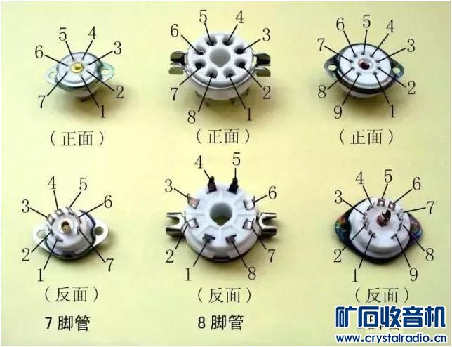

电子管都是通过专门的管座接入工作电路的。常见管座是用陶瓷或电木等绝缘材料做基座,上面有可插入电子管管脚的插孔与焊接电线的焊接片等。管座为配合不同电子管也相应设计成各式各样的,但其插孔数与相应电子管的管脚数一般是一样的。不过有的电子管只有四只脚,但设计也得适用于八脚管座。图1所示为常见国产小型电子管管座实物图,小型7脚、9脚管座的中间装有一个接地用的管座隔离心,而8脚管座的中心有定位孔(带有小缺口的圆洞),与带有中心「管钥」(即定位插脚)的电子管相吻合,插入电子管时以便保证插对位置。
图1 常用电子管管座的识别
管座插孔的排列次序与电子管管脚一致,即在管座反面(焊片朝上)按顺时针方向,从插孔(小型GZC-7或GZC-9型管座)的最大一个间隔左边第一个插孔开始数1、2、3……,或从中心圆洞(GZ-2C型8脚管座)的小缺口所指左边第一个插孔开始数1、2、3……。如果是从管座正面数,则按逆时针方向,从插孔(小型GZC-7或GZC-9型管座)的最大一个间隔右边第一个插孔开始数1、2、3……,或从中心圆洞(GZ-2C型8脚管座)的小缺口所指右边第一个插孔开始数1、2、3……。
选用管座时,注意采用优质的陶瓷制品,劣质的胶木制品与胶纸制品最好不用,因为各种电子管的屏极电压均达数百伏,如果管座的质量欠佳,就容易引起漏电而产生杂声或交流声。同时管座的接插件必须保有良好的弹性,过松、过紧均不理想,特别是小型管座过紧时,容易造成电子管脚弯曲,严重时可能导致管壳开裂或管脚折断。
常用前置放大管多为拇指管或花生管,如6N1、6N2、6N11、12AX7、12AU7、6C1、6J1等,一般应选用GZC型瓷7脚或9脚管座;普通功率放大管一般为瓶形玻璃管(ST管)或筒形玻璃管(GT管),如6P3P、6L6、6CA7、EL34、KT88、6550型等,一般选用GZ-2C型瓷8脚管座;其他功放管如2A3、300B、211、805、807、811、845等,则采用中型瓷4脚与瓷5脚管座。

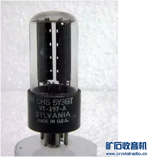

四是不要采用非垂直方式安装发热量较大的功率管及整流管,以免影响散热和寿命。但普通小型电子管的安装位置,可不受此限制,不论垂直、水平还是倒装都可以。值得注意的是,少数直热式电子管,如2A3、5Y3GT、5U4G型等,因灯丝结构关系,也必须垂直安装。

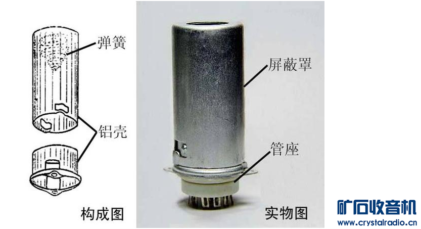

外界低频电磁波能够穿透电子管的玻璃壳,对内部电极造成干扰。例如,音频放大管在受到干扰时,扬声器会发出交流哼声。为防止低频电磁场的干扰,有些场合采取在管壳外罩上一个专用铝罩的办法,如图2所示。该罩接机壳或公共地端,被称为电子管屏蔽罩。其作用明显,不仅可避免外界电磁波对管内电极造成的影响,而且还可消除由管子电极发射的电磁波对周围其他元器件所产生的干扰。
要点六
