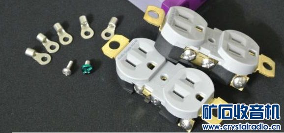

1.        发烧电源排插: 排插主要工作于50Hz的工频频率,属于低频范畴。对于低频来说,应该以静磁防护为主,而磁导率高的材料的屏蔽效果是最好的。对于50Hz的电磁波的屏蔽,如果采用紫铜,至少需要9.45mm的厚度,采用铝材,至少需要11.67mm的厚度,而采用导磁效果好的铁板,仅需要0.17mm的厚度。因此,从屏蔽效果来说,用1~2mm的铁板做排插外壳就足够了,铸铁有良好的减振特性,综合效果会更好。”(未够怪吧? 再看到!) “很多发烧友用紫铜或者铝锭铣出来的排插,会带来不同的音染,也许适合某些系统(大量金属引发的电磁感应和震荡在听感上会有泛音增加的感觉),但用多了,会影响解析力和乐器真实的质感。也正是这个原因,国外一些顶级排插采用非金属材质来制作。 虽然排插主要工作于50Hz,但供电系统输送来的电力不可避免会有射频干扰,同时器材工作时也会产生高频杂波反射回排插。如果杂波不能得到有效吸收,会在排插内反射震荡,造成声音的失真。所以在排插内装入包好的石英砂、电气石、石墨、碳粉等,这样处理过后,声音会更好,这也是利用了这些物料的吸波特性。

地线质量 地线质量一个重要的参考指标是接地电阻,另一个参考指标是地线噪声,这两个指标都需要用专业仪器进行测量,但利用万用表也可以对地线质量进行初步的判断。拔掉电源专线上所有的器材,分别测量火线—地线、火线—零线、零线—地线之间的交流电压,如果前两者都是220V左右,零地之间电压为零或者小于1V,那说明地线基本正常,可以使用,如果大于1V,那就要做特别的处理”。由于发烧电源线是采用不同地线材质结构来调声的,地线浮起后效果会大打折扣,所以试验时尽量采用几条电源线,最好与跟机线比较。 (又在吹电源线)
