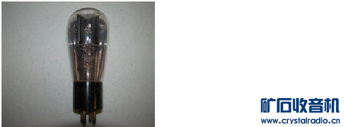

80 整流管
1927年,在交流收音机广泛应用的大背景下,全波整流管80应运而生。此电子管堪称生产历史最长的电子管之一。不仅数量多、产量大,生产厂家也多。用途广泛就不用多说了,收音机、扩音机、发射机、电子仪器都可以见到它的影子。我国也有大量生产,我国的南京电子管厂就有80生产,后来改名为5Z1P。80的性能完全等同于5Y3GT、5Z2P。
在早期业余无线电试验中,几乎百分之百都是用80整流,80电子管故此也非常深入人心。大家可以看到,早期的UX280外形非常漂亮,给人一种古朴典雅之美感。
从30年代开始,电子管都是改革为ST外形,机械性能比以前好得多,同时,更加适应自动成产设备的生产,故此价格也越来越平民化。80的生产也更加普及开来,以适应更加增长的需求。大概在70年代,80停止生产。40多年的生产历史在电子器件的生产历史中算是非常悠远的。
日本的电子管开发中,改进美国管成为一个传统。日本独自开发的电子管80K,80S,80BK,80HK是对80的改进。80S是大电流的80管,可以提供接近5Z3P的电流。80K是80的全波旁热管,类似于5Z4P。80BK和80HK都是半波整流管。
即便是现在,80, 5Y3, 5U4, 5Z4等也不难买到。大概30元多的样子可以买到一个全新产品。不过1N4007的价格实在是太具有竞争力,1A的电流和80那125MA比较,就说明了问题。当然,这有什么不可以呢?不过一般情况下,还是提倡使用晶体管,节约能源是多么重要。
再多说一点,有些朋友装配电子设备,希望用直热管来整流,便四处寻找80。其实,看看一些欧洲的80管,除了管脚和5Z2P不同之外,其他完全相同。所以,如果找不到80而要用直热整流,5Z2P代用没有任何问题。
只是, 此类管子的热噪音太大, 不太适合用于前置放大器中。

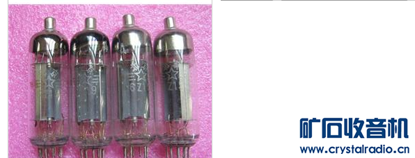

电子管:6X5 (国产6Z4)
说起6X5电子管,在为数不多的整流管之中,应该算是常见的一种整流管。在1933年,为了适应日益普及的汽车收音机需要,RCA公司开发了84旁热整流管,成为现代广泛应用的小功率旁热全波整流管的前身。在1936年,RCA公司开发了6X5金属管,1937年有6X5G玻璃管,1938年又有6X5GT金属玻璃管问世。在当时有一个有趣的现像,普通收音机的整流管多数仍然采用80、5Y3等等,却很少有采用6X5,而6X5用于汽车收音机中整流的用途特别多。汽车收音机的震动换流器可以输出200V*2、50MA的高频交流电,用旁热整流管还可以和放大电子管共同使用同一个蓄电池电源。故此,小功率旁热整流管在汽车领域应用很广泛。
6X5G/GT整流管有三种典型的管芯结构。在不同的厂家和不同的年代被分别使用,从电子管结构设计学的角度考虑三种结构性能有所差异,不过一般使用上却不必考虑这些差别。
其一是上下两个同向的二极管垂直分配,这是早期的84电子管所采用的构造,这个结构的特点是中间需要一层云母片、并且电极的机械构造并不牢固、有效空间内电极不能将尺寸设计的较大。采用这一构造的电子管有WESTINGHOUSE的6X5G、Sylvania的6X5G/GT、CBS-Hytron的6X5G/GT等等电子管。
其二构造是两个半圆筒屏极平分一个阴极,这样结构的好处是可以节省中间的云母片、电极机械构造也较牢固。不过因为是水平平分阴极,所以屏极只能达到半个管芯宽度。Raytheon、Bendix、RCA的6X5G/GT电子管多数用这种结构。
其三结构类似于我们常见的6Z4,我国的6Z5P和苏联的同等产品多数采用此种结构,这也是最先进的全波旁热整流管构造。欧美的EZ80、6X4等等整流管也都是这个结构。
在6X5以后,小功率旁热整流管越来越流行,50年代以后,欧洲生产的收音机中大部分都采用旁热管整流。我国在60年代以后的收音机中基本上全部采用6Z4整流。曾经制作的唱头/话筒线路放大器中,采用的就是6Z4整流管,使用了两个20UF的电解和一个10H的密封电感滤波(负载电流15MA),没有任何交流声或者直热管常见的噪音。
