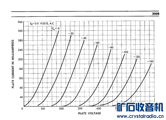

到了1937年, 300A改良为300B,屏耗增加至36W。300A最早期设计的原型管的屏极电压值为300V,300B屏极电压值加高到450V, 用在一款「WE-91」的扩大机改用单管的设计,输出7W,5%失真。可由于6L6G出现, 加上二战, 因此300B不流行, 而除了电影用途之外,300B多用在军用机的电源稳压之用 (不要忘记: 在6080出现前, 大电流(100mA以上)电源稳压是一种难题)。
其实300B的线性良好, 也是一只好管, 可是缺点也多: 难推: 要求74v输入,因此多用5极管推, 或是牛推, 如此失真、噪音,又結比下去。屏阻高再加上五極管推(二級三極管推也是一樣), 高低音都不足時, 太监声由此而来。可听Jazz又没什么 – 因为那本来便是太监声。而且日本传统音乐也是太监声,因此在70年代開始便风行法國及日本。而6L6G, 加入10%负回输, 8w输出,25v即可推动, 失真也同是5%,但而且声音也软一些 (主要是負回輸也不是太好的東西, 只是在電子管機中利多於弊)。

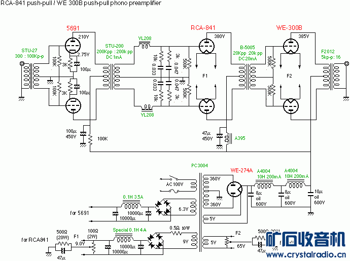

下再附大神的神怪电路: 多牛多300B:
