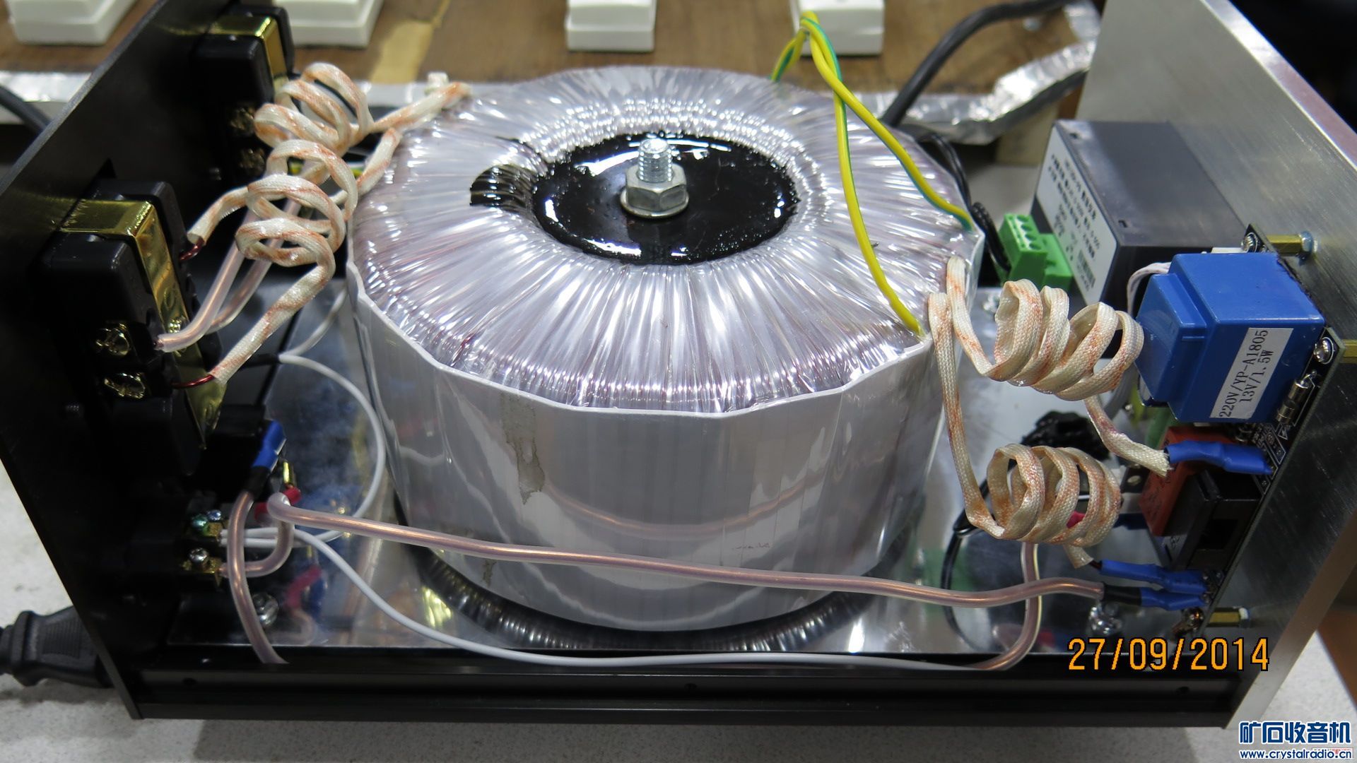

此外, 电源隔离牛也必不弄少。若使用非合适本地电压使用的器材,就少不免升压或降压火牛,尤其美国古董机115V-125V或日本100V是不能直接插上本港220V的供电插座处。升压牛有分「自偶式」和「互偶式」两种 。「自偶式」:是单线圈的绕组,115V是从220V线圈处抽头取出的 电压点。「互偶式」:则是两组以上的独立线圈,输出绕组线圈并不直接与输入线圈连通;而是靠牛铁芯的磁场感应所得的输出线圈,亦即是隔离牛。
第一个优点是较安全,第二是较有效的阻隔电源杂波;但较低的电能转换效率,如有必要使用降压牛,互偶式的隔离牛就效为理想。另方面亦有不少人于220V的器材在220V的电源使用也都使用隔离牛,目的是期望降低电源的噪音;笔者也曾尝试于这样情况比较不同的隔离牛,终发现不同的隔离牛的声音表现有很大的差别,即不同音色或不同质素的表现是取决于牛的质素。客观分析,隔离牛是会影响音色的,又不一定是全面提升音效;而是转换了另一种音色而已,使用与否,只是见仁见智,除非是有必要的降压用途,否则笔者宁愿不用,仍是「简单就是最好」这一句。
不过,我有另方面的好玩提议,隔离牛可以用220V输入220V输出印度神牛,而且要用于产生电源Noise的器材上,包括:电视机、DVD机、录像机、计算机等……,因这类脉冲供电的电器如果与音响共同使用同一电源线的插座,就会令音响系统声音表现粗糙,「恶声」,冷膜与声薄,即使关闭了这类电器,但若它们处于Stand by状态时仍有一定量的干扰。这点是不可不知的,在这情况,不妨一试将这类脉冲电器全部拔掉插苏,若发觉音响的表现变得厚声和更近「人性味」,即表示这些脉冲电器与Hi Fi是处于势不两立的位置,如何作取舍的决定?可以每次听Hi Fi 前大举行动?拔掉所有干扰的电器?麻烦极了!此时此景「隔离牛」就可大派用场了,可以用220V输入220V输出,一般的AV系统300W至500W是足够的,但未计算AV扩音机,因这扩音机多是用传统铁芯火牛(没有脉冲电源干扰),通常机身都是很重!但亦有少数的低下价Amp.是用脉冲电源的,则此时全套AV系统的隔离牛就可能要找更大的功率了!
