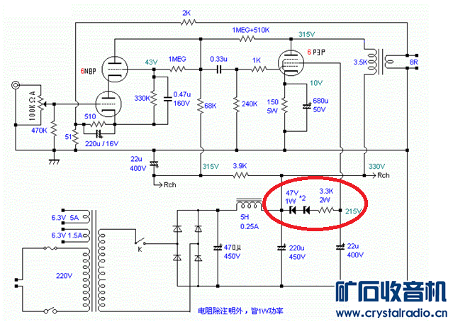

本世纪初发明的电子管,在一些科技领域已被晶体管所取代,退出了历史的舞台,但是在音响这块领域、特别是放大器中,却光芒四射,和晶体管分庭抗礼,各持半壁江山。  一台靓声、工作稳定可靠的放大器,离不开优质的电源。特别是前级,使电子管的工作点稳定,不发生漂移而使整机工作稳定可靠。
实际上由于电子管稳压的耗电量太高, 因此也有改以高压双极管的稳压系统, 有关之好处是比例省电, 可是也是比较容易烧毁。此外, 由于A类AB1类放大的电流比较稳定, 因此也没有必要加入稳压: 因此很多时电子管机的稳压只用于:AB2、B类放大, OCL要求严格平衡电位、五极管廉栅压及固定偏压的供给。当中五极管廉栅压及固定偏压由于电流极小,因此有时只是简单的用稳压二极管及/或充气稳压管。此外, 由于稳压电路可以削平交流波动, 因此也可以用作有源滤波, 多用于前置放大器:

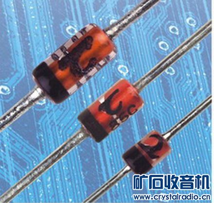

1. 稳压二极管
一般晶体二极管都是正向导通,反向截止;加在二极管上的反向电压、如果超过二极管的承受能力,二极管就要击穿损毁。但是有在稳压二极管,它的正向特性与普通二极管相同,而反向特性却比较特殊:当反向电压加到一定程度时,虽然管子呈现击穿状态,通过较大电流,却不损毁,并且这种现象的重复性很好;反过来着,只要管子处在击穿状态,尽管流过管子的电在变化很大,而管子两端的电压却变化极小起到稳压作用。这种特殊的二极管叫稳压管。 稳压管的型号有2CW 、2DW 等系列,它的电路符号及稳压特性,可用下图所示伏安特性曲线很清楚地表示出来。
稳压管是利用反向击多区的稳压特性进行工作的,因此、稳压管在电路中要反向连接。稳压管的反向击穿电压称为稳定电压、不同类型稳压管的稳定电压也不一样,某一型号的稳压管的稳压值固定在固定范围。例如:2CW11 的稳压值是3.2伏到4.5伏,其中某一只管子的稳压值可能是3.5伏,另一只管子则可能是4,2伏。 在实际应用中,如果选择不到稳压值符合需要的稳压管,可以选用稳压值较低的稳压管,然后串联一办或几只硅二极管“枕垫”,把稳定电压提高到所需数值。这是利用硅二极管的正向压降为0.6~0.7伏的特点来进行稳压的。因此,二极管在电路中必须正向连接,这是与稳压管不同的。
稳压管的动态电阻是随工作电流变化的,工作电流越大。动态电阻越小 。因此,为使稳压效果好,工作电流要选得合。工作电流选得大些,可以减小动态电阻,但不能超过管子的最大允许电流(或最大耗散功率)。各种型号管子的工作电流和最大允许电流,可以从手册中查到。
稳压管的稳定性能受温度影响,当温度变化时,它的稳定电压也要发生变化,常用稳定电压的温度系数来表示这种性能例如2CW19 型稳压管的稳定电压Uw= 12伏,温度系数为0.095%℃ ,说明温度每升高1℃,其稳定电压升高11.4毫伏。为提高电路的稳定性能,往往采用适当的温度补偿措施。在稳定性能要求很高时,需使用具有温度补偿的稳压,如2DW7A 、 2DW7W 、 2DW7C 等。

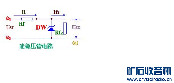

由硅稳压管组成的简单稳压电路如下图所示。硅稳压管DW与负载Rfz ,并联,R1为限流电阻。 下 图所示电路简单可靠,但是稳定电压不能调整,负载电流太小,一般多用做电路前级的稳压和其他电源的参考电压。
这个电路是怎样进行稳压的呢?若电网电压升高,整流电路的输出电压Usr 也随之升高,引起负载电压Usc 升高。由于稳压管DW与负载Rfz 并联,Usc 只要有根少一点增长,就会使流过稳压管的电流急剧增加,使得I1也增大,限流电阻R1上的电压降增大,从而抵消了Usr的升高,保持负载电压Usc 基本不变。反之,若电网电压降低,引起Usr 下降,造成Usc 也下降,则稳压管中的电流急剧减小,使得I1减小,R1上的压降也减小,从而抵消了Usr 的下降,保持负载电压Usc 基本不变。
若Usr 不变而负载电流增加,则R1上的压降增加,造成负载电压Usc 下降。Usc 只要下降一点点,稳压管中的电流就迅速减小,使R1 上的压降再减小下来,从而保持R1 上的压降基本不变,使负载电压Usc 得以稳定。
综上所述可以看出,稳压管起着电流的自动调节作用,而限流电阻起着电压调整作用。稳压管的动态电阻越小,限流电阻越大,输出电压的稳定性越好。 那么怎样选择稳压管和限流电阻呢?
1.        因为稳压管是与负载并联的,所以稳田管的稳定电压应该等于负载直流电压,即Uw=Usc 。稳压管最大稳定电流的选择,要考虑到特殊情况下稳压管通过的最大电流:一种情况是,当负载电流Ifz =0时,全部最大负载电流Ifzmax都通过稳压管;另一种情况是,输入电压Usr ,升高,也会引起通过稳压管电流增大。一般取稳压管最大电流选用动态电阻小、电压温度系数小的稳压管,有利于提高电压的稳定度。
2.        限流电阻R1可由式中算出:因为Usr 、和Ifz 都是变化的,为了保证Ifz=0时Iw不起超过稳压管的最大稳定电流,R1 要足够大,为了保证稳定作用,又必须保证在Usr ,最小时,Iw大于稳压管的最小稳定电流。综合上述两右面的考虑,限流电阻R1 的选择范围是:

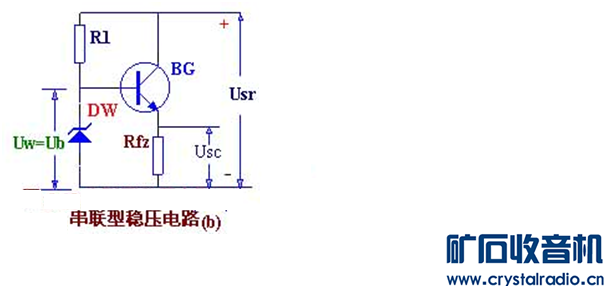

串联型稳压电路是比较常用的一种电路。电路如图5-20(a)所示。
三极管BG 在电路申是调整组件,它很有“见机行事”的本领,每当由于供电或用电发生变化,电路输出电压波动欲起的时候,它都能及时地加以调节,使输出电压保持基本稳定,因此它被称做调整管口因为在电路中作为调整组件的三极管是与负载相串联的,所以这种电路叫串联型稳压电路。稳压管DW为调整管提供基准电压,使调整管基极电位不变。R1 是DW的保护电阻,限制通过DW的电流,起保护稳压管的作用。Rfz ,是负载电阻,是BG 的直流通路。
BG 和DW配合“默契”,保证电路格出稳定的用压。电路稳压过程是这佯的:如果输人电压Usr 增大,使输出电压Usc 。增大时,由于Ub=Uw固定不变,调整管基枣射间电压Ube 。=Ub-Usc 将减小,基流Ib随之减小,而管压降Uce ,随之增大,从而抵消了Usc 增大的部分,使Usc ,基本稳定。如果负载电流Isc 增大,使输出电压Usc 减小时,由于Ub固定,Ube 将增大,使人增大,Uce 减小,也同样地使Usc 基本稳定。
从上面分析中可以看到,调整管既象是一个自动的可变电阻:当输出电压增大时,它的“阻值”就增大,分担了大出来的电压;当输出电压减小时,它的“阻值”就减小,补足了小下去的电压。无论是哪种情况,都使电路保持输出一个稳定的电压。“指挥”调整管变化的是输出电压的变化量?Usc ;正是ΔUsc 控制调整管的基极电流Ib,才使得调整管随着ΔUsc 变化。换句话说,是不稳定的输出电压,驱动调整管去稳定输出电压。如果把上图 所示稳压电路的形式稍微改变一下,画成下图样子的话,不难看出,原来串联型稳压电路就是一个射极跟随器。R1是上偏置电阻,稳压管DW是下偏置电阻,输出电压是从发射极电阻Rfz 上取出的。

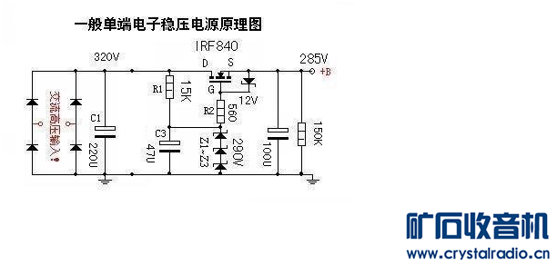

下图是一个为电子管前级而设计的稳压器:

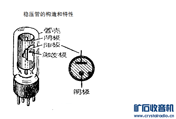

稳压二极管是目前最通用的组件, 而古老的充气稳压管也有一些市场。充气稳压管内充有气体或蒸气的电子管,在充气管内,电子在电极间运动时与气体原子和分子碰撞,产生电离现象,运动较慢的正离子抵消电子的负空间电荷作用,在正常辉光放电区或电晕放电区内,当电流在一定范围内变化时,电极间的电压基本不变。利用这一特性制成的冷阴极放电管称为稳压管。工作在辉光放电区的稳压管称为辉光放电稳压管;工作在电晕放电区的称为电晕放电稳压管,其工作电压高、电流小。这两种稳压管结构相似,阴极为一金属圆筒,中心放置一金属杆作为阳极,管内充入惰性气体或氢气。改变电极结构、材料、气体种类和压强,可以做出工作电压在几十伏到几十千伏的不同参量稳压管。当电源电压或与稳压管并联的负载电阻变化时,流过稳压管的电流相应改变,从而使负载两端的电压保持不变。

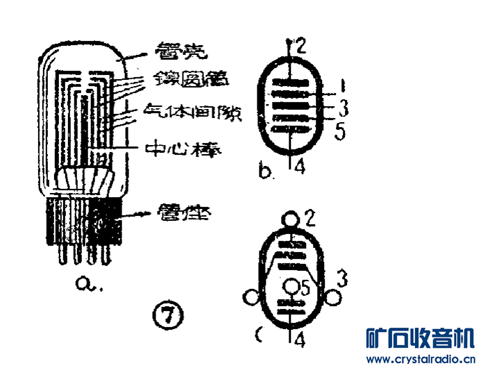

充气稳压管是一种冷阴极气体放电二极管,它的构造和在电路图中的代表符号如图1a、b所示。在玻璃管壳内充有惰性气体(氩、氖、氦等),管内有一个镍棒制成的阳极和一个镍质空心圆筒制成的阴极,在圆筒内表面涂有氧化物。另在阴极上还附有一个辅助电极,叫做触发极,用以降低着火电压。

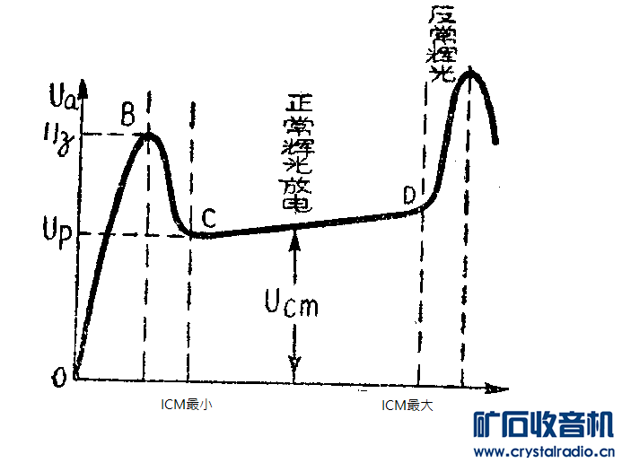

稳压管的电流电压关系特性曲线和一般充气二极管相似,如图2。使用时必须串联一只限流电阻,特性曲线也就是在串联限流电阻后,接上外加电压而测得的。现在将这条曲线各段的情况说明如下。在外加电压较低时,管中可能有微小的电流,这是由于管内气体受自然界中宇宙射线等的影响产生少量电离的结果,但这种电流十分微小,如曲线OB段所示,图中为了看起来比较明显,这一段画得比较宽一些。当外加电压达到着火电压(起辉电压)Uz时,管内气体受电子高速碰撞开始大量电离,同时正离子获得较大的动能,碰撞阴极产生二次电子发射,因而电流Ia大增,在限流电阻上产生压降,管子两端电压Ua由B点下降至相当于C点的数值,阴极附近并开始产生辉光,即所谓“辉光放电”。如外加电压再继续增加,通过管子的电流将继续增加,限流电阻上的压降也随着增加,而管子两端的电压则几乎不变(≈Ucm),如图中CD段所示,阴极的辉光区域却随着电流的增加而增大,这一工作区段叫做正常辉光放电区。稳压管使用时就是利用管子在这一段的工作特性。如果电压继续增加,电流超过稳压管的最大稳压电流Lcm最大时,则Ua将随着电流继续增加,达到反常辉光放电,再增高电压,管子就要被烧坏了。当电压低于C点所对应的电压Up时,管子即不能继续维持辉光放电而熄灭,Up叫做媳灭电压。

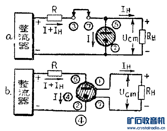

在采用WY2P、WY3P、WY4P稳压管时,可将管脚接于电源电路中,如图4a。在采用WY1、WY2时,可按图4b连接。这样在稳压管被拔去时,不致使高的电源电压加到负载上。在连接时,稳压管的极性不能接反。

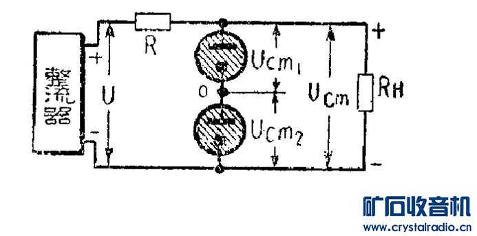

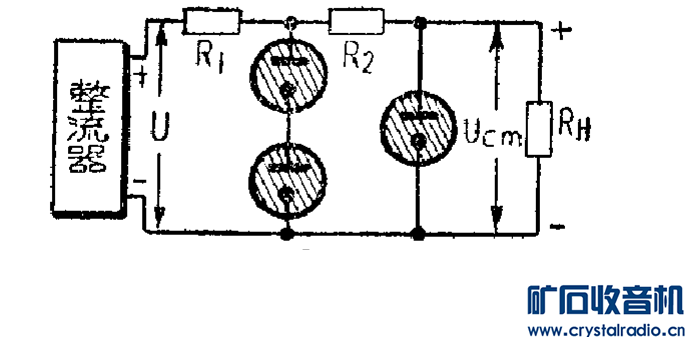

(2)级联电路  如下图所示。由于经过两级稳压,稳定效果较好,但损耗大,效率较低。
    (3)串联电路  如下图所示。当要求稳定的电压大于150伏(相当于WY4P)时,可采用数管串联。例如用WY2P和WY4P串联,可以获得225伏的稳定电压。若从0点抽头,还可以获得75伏和150伏两种稳定电压。

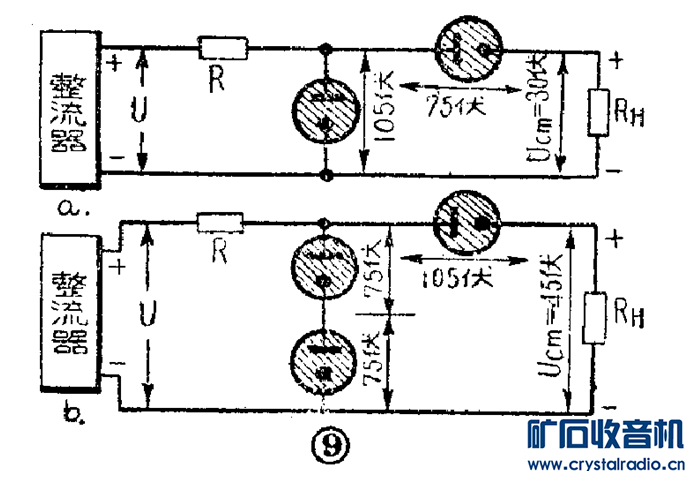

    (5)组合电路  在需要获得30伏 (105一75伏)或45伏(150—105伏)等电压时,可采用如下图a,b的组合电路,也叫做差值电路。采用这种电路时,负载所需电流不应超过与负载串联的稳压管的最大稳压电流。

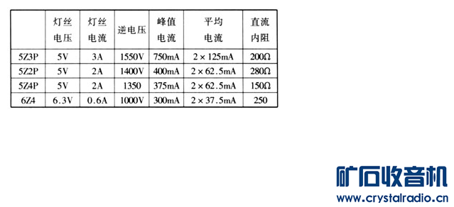

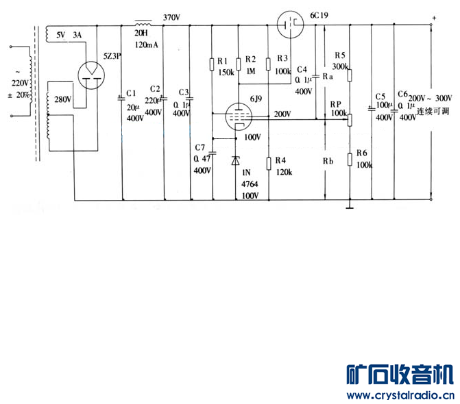

下图是一款前级用输出可连续调节的电子管稳压器。这是一种被广泛采用的典型结构。5Z3P整流、CLCπ型滤波,6C19为串联起调节作用的电子管,6J9为直接耦合的放大管。晶体稳压二极管1N4764作为基压。这种结构的电路有很大的稳压系数。很小的输入或输出的变化就能够使调节电子管的栅压发生比较大的改变,因而它的稳压作用很灵敏。R1为稳压二极管的限流电阻。当1N4764工作在最佳电流状态下时,R1=(370-100)/1.8mA=150K。R2为6J9的负载电阻,因R2接在6C19的阳极,这样放大管6J9的栅压就受输出电压控制,而其阳极电压又同时受输入电压控制,为了使调节管6C19有合适的负偏压,6J9的负载电阻R2须取较大的数值。这样也大大增加了放大级的电压放大倍数。本例R2取1MΩ。R2可高达几个兆欧,6J9处于微小的阳极电流状态下工作,其放大倍数较通常情况高一些,所以其稳压指标很高。这种电路由于R2数值大,ΔUg的变化范围也可以大。这就扩展了输出电压可调节的范围。R3、R4为分压电阻,它们使6J9的第二栅压为100V。C4的作用是使输出的突然变化能全部加在6J9的栅极上,从而改善稳压器的瞬态响应。调节RP可使输出电压在200V~300V之间连续可调。调节RP实际上是在调节分压器的分压比β,β=Ra/(Ra+Rb)。改变β就能调节输出电压。
6C19为稳压调整专用三极管,内阻很低。 6J9为电压放大五极管。稳压二极管最好用两个50v的串联使用。因为同瓦数的稳压二极管稳压值越小,其电流就越大。两个串联可使工作电流增大。但稳压二极管不能并联使用。稳压二极管1N4764也可用辉光稳压管WY2代替。整流二极管可用5Z2P、5Z4P、6Z4,国外型号为:5Y3、5U4、5AR4、6X4等,也可以用1N4007代替。以电子管整流时第一滤波电容C1不能取太大,20μ~40μ之间即可避免对整流管造成损害,所用电阻均为2W。

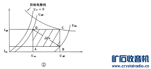

调整管的选择是设计电子管稳压器的最关键步骤。它必须能负担全部工作电流。在确定它的工作状态时,须注意到只有输入电压波动的情况下,通过电子管的电流不变,而只改变阳极电压。负载电阻变化时,阳极电流发生变化而电压不变。图2为调节管的阳极特性曲线,其工作点的活动范围在矩形ABCD内。
A点:负载电流最小,电源电压最低,输出电压调节最高。
B点:负载电流最小,电源电压最高,输出电压调节最低。
C点:负载电流最大,电源电压最高,输出电压调节最低。
D点:负载电流最大,电源电压最低,输出电压调节最高。
在A、B、C、D四个极端点中,以C点为最重、A点最轻。C点要选在阳极损耗线以下,决不能超过。D点选在Ugm=-1V、-2V左右,以保证栅压总为负。通过B点的阳极特性曲线所对应的栅压最负。ΔUg=Ugm—Ugm,B点对应的电流不能超过电子管的最大值,B点对应的电压不能超过最大阳极电压。设计稳压器的原始数据有:输出电压的调节范围,输出电流的变化范围,输入电压的波动范围,设计步骤,按上述要求选择调节管,确定工作点的活动范围,再按ΔUg的变化范围,所需要的放大倍数来设计直流放大器。最后在最不利的极端状态下检验动态指标是否满足要求。
        本稳压器在输入电压180V~260V之间变化时,输出电压保持不变。内阻大约为十几欧姆。电子管稳压器和晶体管稳压器相比各有千秋,任何音响器材都不是完美无缺的,正是这个原因才给发烧友带来了“玩”的机会。
