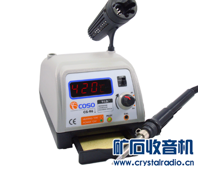

今天的焊锡只需要一把20瓦的小烙铁与一卷锡丝、烙铁架、石棉等就够了,工作起来干干净净,根本不怕弄脏衣服;许多业余者与高级工程师竟奢侈到使用美国WXX公司的烙铁不可,一把烙铁花费七、八百块钱您说奢不奢侈?笔者也有一把25W的WXX烙铁,每当同好来访,摸摸看看的,引得笔者自豪得很。笔者这把烙铁用了半年多,每天总得加热八小时以上,到现在烙铁头焕都没换过,在同样的时间内,笔者公司的技术员已换过第三次的烙铁(何止换头而已),比一比,WXX的烙铁更便宜呢!真希望本地也有人仿制与WXX同样好的烙铁,造福人群。

焊印刷线路板上的晶体管、IC、电阻、电容等零件,所需的烙铁大概在20瓦左右就够了,焊大一点的接头,或保险丝座等就得使用瓦特较大一点的烙铁。如果您是业余者,不经常做大面积的焊接时,只要拥有一把25瓦甚至20瓦的烙铁再加上一点焊接技巧就可无往不利了,以下为焊锡的八大要领,值得初学者记在心头,养成良好的焊锡习惯。

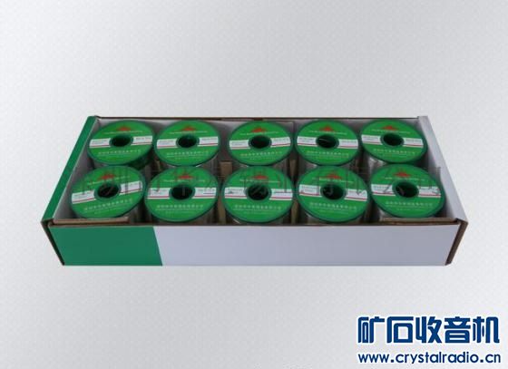

通称的焊锡,实际上是锡铅的合金,锡铅合金自Sn 19.5%起自 97.5%,有均一不变的固相线,即BCE线(183.3℃);ABC及CDE皆为半熔融状区域,而ACD曲线则表示液相线;C点为共晶点,即固相线与液相线的会合点,此时,锡铅含量为63/87。换言之,当焊锡之锡铅含量为63%铅37%时,焊锡可自液体状直接变为固体状或自固体状直接转变为液状,而不经半熔融状;其他成分之焊锡,则均在183.3℃至ACD液相线中间形成半熔融状。液相线熔点并非适当的焊锡温度,通常知识用温度约高于该焊锡的液相线温度55℃到85℃之间。即如果使用的锡丝为50%者,烙铁头应有265℃到295℃之间的温度较适当;若用60%者,烙铁头只要230°~260℃之间即可。
锡丝有时新锡丝及树脂心锡丝两种。业余者以使用树脂心锡丝比较方便,其实其心髓除了人工树脂以外还有氯、树脂等制成的粉剂。
笔者最常用的锡丝为50%、1m/m,与60%、0.8m/m两种。在装机配线时使用50%、1m/m;在焊PCB时使用60%、0.8m/m;实在也说不出什么原因,只是习惯而已。

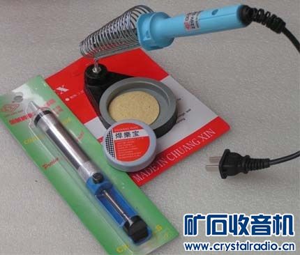

吸锡器则五花八门,笔者第一次看到吸锡器长约15公分,器身为铝管,小巧玲珑,十分可爱。后来用过SXX的吸锡器,器身长约30几公分,器膛占了15公分,吸力奇强,经常将印刷线路吸到脱皮,为塑料制品。

吸锡器的头均是铁氟龙(Teflon)车制而成,铁氟龙可耐400℃左右的温度。在PCB上的零件有错焊或由于修护的原因必须拆下时,先用烙铁头使焊点上的锡熔化成融融的状态,先不移开烙铁头,左手将吸锡器器口移近融锡上,尽可能不要触碰到烙铁头,扣板机即可。
烙铁头的温度在300℃上下,虽然铁氟龙可耐400℃,仍然少触碰以延长吸锡器的寿命。从烙铁头加到焊点开始吸锡工作完成,最好不要超过10秒的时间,因为一般IC与晶体管的规格均设计在接脚温度在300℃的情况下不能超过10秒的时间,否则将有损及芯片的可能。
吸锡器器膛内的锡屑要经常清除,吸锡器的设计使得锡屑的清除都很方便,只要将器头的盖子旋开,锡屑即可倒出,有时锡屑堆积成块无法倾倒出来时可用小起子帮忙。每隔一段长时间,得细部分解擦拭干净,器膛活塞用清洁剂清洗后,加点润滑油即可。
有了一把好烙铁,再加上一支吸锡器,对一个技术人来讲,这就是他吃饭的家伙。

前段时间焊了一批板子,在电子市场买的焊锡丝非常难用。板子很多问题。
看了自己TB上卖的焊锡丝才发现我买的焊锡丝是C-1型的,含锡量是45%。
一般的焊锡是63/37的,这种反而不好买到了。
