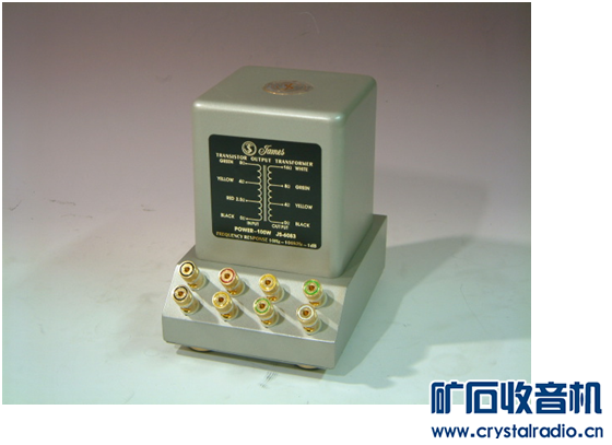

音响侠客行十九:牛魔王来了? 晶体管扩大机再加输出变压器
电子管放大器为了那输出牛头庝, 可是却由于大神在吹多牛多好, 因此有了8欧比8欧的牛,以便无牛加牛:
“您觉得晶体放大器音质瘦小无韵味吗? 您觉得浑厚度不如电子管机吗? 您觉得音质场不够开阔,没有三度空间感吗? 您觉得中音动感,甜度不够吗? 本产品以电子管输出变压器的理论所设计,晶体放大器输出变压器,将上述的缺点一扫而空,使晶体放大器音质不瘦、不肥而适中,音厂开阔具有三度空间感,中音甜度、空气感十足,有电子管机的特点。”
上面的是真是假, 不得而知了, 反正有时多些失真反更好入耳。可更有一些大神在吹把此加在电子管放大器上以牛加牛, 那可能真有上费解。
然而, 在電子管功放世界中, 神牛是必須的, 如那已停产的Tango牛, 即一神牛, 目前存货牛價己上萬元一对, 而现存的多是冒牌或是仿制、影射。因此也無法不另想方法: DIY神牛!
看看以下一些神牛的例子:

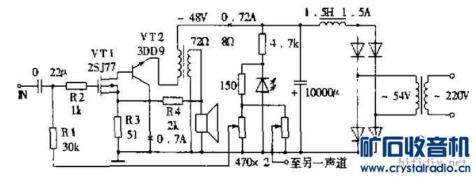

楼主试试这个看
 楼主| 发表于 2017-1-6 09:46:54 | 显示全部楼层
这东西我见过但未做过,不好说。只是这种电路最大问题是极易烧功放管子,改以场功管可能会好点!
