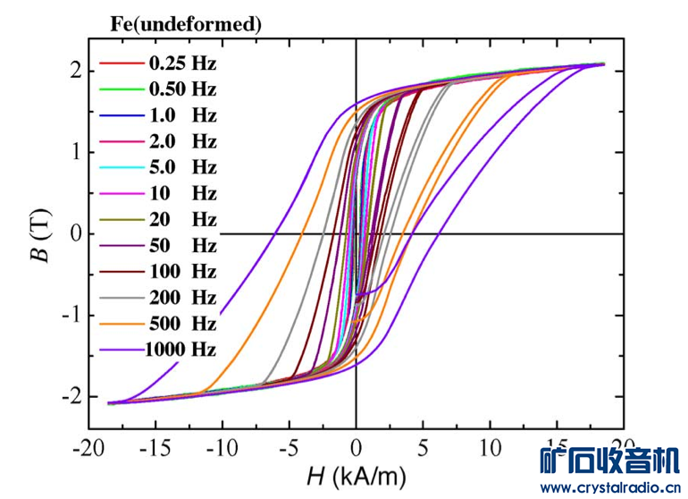

另外,变压器初级电感的大小还与信号的动态范围(dynamic range)有关联,当信号幅度(amplitude)与响度(loudness)变化时,意味着铁心中的磁感应强度(induction density)和磁导率(permeance)在变化。因而初级自感量也将随着信号幅度(amplitude)的变化而变化,当信号幅度(amplitude)较大时,很大的初级电感,引起波形失真加大。而信号幅度较小时,铁心的磁导率(permeance)变小,自感量变小,将影响频率响应特性(freguency response),
此外, 有关之频率也一直在变, 也使B/H在变 。
再者,从减小相移失真(phase-delay distortion)的角度考虑,输出牛亦不能只为照顾低频而过分的加大初级电感(pri-inductor)。由于铁心的磁饱和(magnetic saturation)程度与频率成反比,在低频段,铁心有可能工作在B-H曲线的饱和区,此时,因磁化电流(magnetizing current)的波形已严重失真,呈尖顶状,致使输出电压的波形也产生失真。输出牛铁心的磁感应强度(induction density)越高,失真亦越大(这就是为何用EI型铁心做输出牛,要比其他形式的如R型,C型及环型铁心还好,且EI铁心最好不用超高导磁率,带纹向的硅钢片)。
