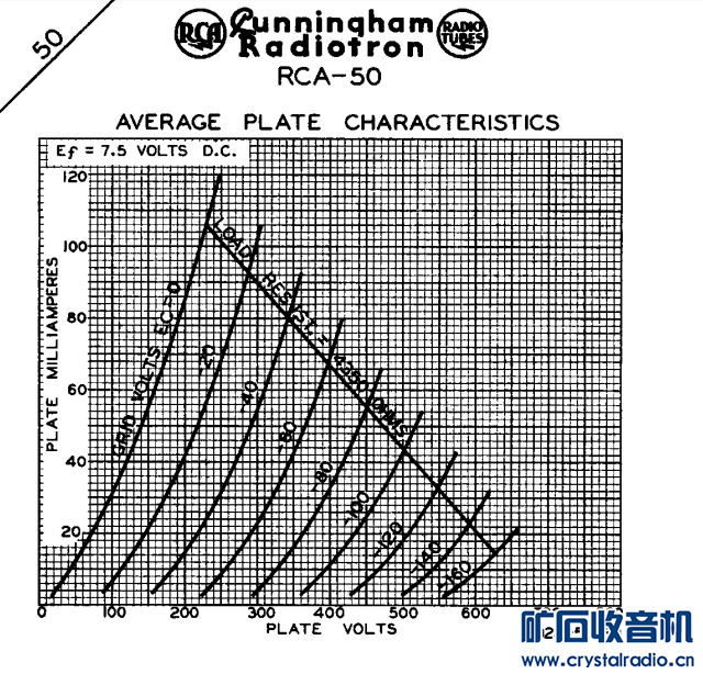

250管有一个独特的特点,由于它是为变压器耦合推动电路而设计,所以在电极设计上存在着一定的缺陷——它的栅极回路电阻不可以超过10千欧,而推动电压高达80v,这就给它的电路设计上带来挑战,如果不用牛推, 250管真是一种为超越自己技术的一项重要任务。

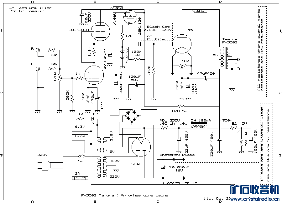

而245即易多了:

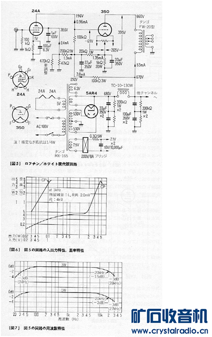

不得不多说一句的是在1929年LOFTIN-WHITE电路风靡起来,这是一个小功率扩音机的套件,这个KIT设计非常特别,在当时很少有人采用此种设计,它用一个24来做直接耦合推动45,80整流。时至今日,仍然有人痴迷这个小东...
下图是直交50可以一看: 30年代的经典:

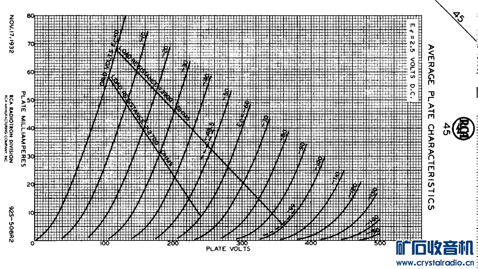

下图是45:
