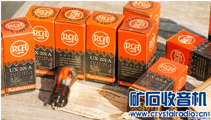

音响界太多大侠了,今天我也来冒充下:晒一下音响界的炙极,UX201A。
玩音响的有三派: 1. 高保真派、2. 懐旧派。3. 土豪派。而UX201A是后二派的圣杯。实际上电子管即使如何也无法与今天的音响比, 可是声音好坏本是主观的东西, 而且1%以下失真率也不易察觉, 而这, 好的电子管机要达到也不是太难的事。

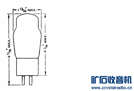

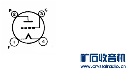

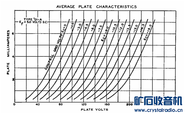

UX201A是由201发展而来,RCA201自1919年即开始生产UX201,其前生的00A及101A(下图也有一只201及101A) 即停产。在1925年改进为UX201A, 一直到六十年代才停产。生产了近四十年,由洋葱引茄子最后定型葫芦管,与201不同, UX201A的UX4 四只脚一直不变,灯丝为5V, 250mA, 互导只有0.8m, 放大率8。可,其线性却是直到后来的2A3与300B也自愧不如。当然,功率输出也是难看的70mW。
