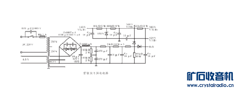

一般胆机的电压放大级和功率放大级的屏极供电基本上都是共享一组高压电源,通过电源回路上的串联电阻来获取各管所需的工作电压,当放大器级数较多时,便会出现正反馈而形成低频寄生振荡,产生“朴、朴、朴”的汽船声,使放大器不能正常工作。为了消除各放大级通过高压电源内阻而形成的寄生耦合作用,通常加入由电阻和电容组成的退耦电路。退耦电路除了能消除有害的正反馈作用外,还能滤掉50-100 Hz的交流声,因此,退耦电路又叫退耦滤波电路。
在通常的馈电方式中,一种是串联退耦逐级供电。各级降压电阻和退耦滤波电容的共同作用,使“π”型CRC滤波级数增加,显然退耦和滤波效果好,前级电源纹波越来越小,胆机的信噪比更好。但是,V1管屏压通过Ri和R2两次降压后供给,若Ri、R2选值过大,会造成V.管供电电压过低。因此,串联式退耦宜用于静态屏流较小的前置放大级中。另一种是并联退耦供电,如图下半所示。各级通过单独的降压电阻和退耦滤波电容单独为各管供电,这样各管之间的相互串扰要小些,可以使互调失真指标达到更好。滤波电阻R1、R2只通过本级屏极电流,阻值可用得大一些,而且功率可用得小一些。
高压供电方式的改进
一些商品胆机为了降低成本,大都采用前后级共享一组高压电源,左右声道共享一套退耦滤波电路。众所周知,功率放大级消耗的功率非常之大,约占整机功耗70%以上,在大动态时容易引起前级电压工作不稳,特别是甲乙类、乙类放大更为严重,从而引起很大的失真,音质变劣,输出功率降低。而共享一组退耦滤波电路,左右声道相互干扰,使声道分离度变差,声像定位不准,对音质产生很大影响。为此,可采用以下几种高压供电方案,提高胆机的品质。
①        将单电源供电改变为双电源为左右声道供电: 高压整流滤波后,利用二极管的单向导电性,用两只二极管就非常容易地把单电源变成了双电源,电路如下图左面所示。左右声道独立供电,以利于声道隔离,左右声道的相互干扰最小,效果最佳,声场宽广,声像定位更加准确,立体感增强。
②        采用前级稳压供电 : 整流滤波后,采用电子管或晶体管组成一个简单的稳压电路,如上图右面所示。给前级放大管提供一个稳定的、纹波很小的、内阻低的恒压电源,保证放大管工作点电压稳定,使前置各放大级处于良好的工作状态。放音失真小,声场准确,层次清楚,信噪比明显提高,音质不受电压波动的影响和音量变化的影响。
③        采用前后级独立供电 : 采用双电源变压器为前后级独立供电,前后级互不影响,电压稳定、纯净,电压放大级、倒相级、推动级由于有各自独立的退耦滤波网络,可有效地消除电源各级之间的互相干扰、调制。
笔者曾打造一台合并式并联推挽胆机,前后级共享一组高压电源供电,后级并联推挽,消耗的能量更大,8只功放管就像一个小火炉,大动态时后级对前级的电压波动很大;而前置用了3只电子管组成四级直耦放大器,直耦放大信号电压在其间放大流动,其工作点互相牵制,很容易漂移,对电压的稳定性要求很严格,稍有波动就容易产生失真,音质变差。调整起来也费时费事,后来选用一只六灯电子管交流收音机电源变压器,为前级专设一组电源独立供电,将电源变压器次级高压中心抽头空着,用460V电压作桥式整流,输出的脉动直流用扼流圈(收音机的输出变压器)、电阻组成复合式“π”滤波,平滑纯净的直流高压通过大功率线绕电阻作电流泄放,将合适、稳定的电压值送往前置各级。由于两只电源变压器分别供电,前后级互不干扰,调试起来非常方便顺畅。音乐回放自然纯朴、电源能量充沛,功率强劲,声场宏大。
