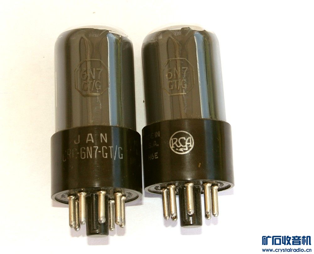

在三极管功放中,6N7P可以说是异类。但除美国版外, 也有苏联版及中国版:
从6N7P的构造看,这个管子有功率管的一些设计痕迹。比如屏极上有散热的翅片,栅极上有大的栅热片,并且栅极支柱也比较粗大,栅极丝是镀金的,阴极比较大。但是翻看手册上的参数,6N7P又是典型的电压放大管,屏极电流和栅极电压都不大。此管十分便宜, 而且有国产版本 6N7P:

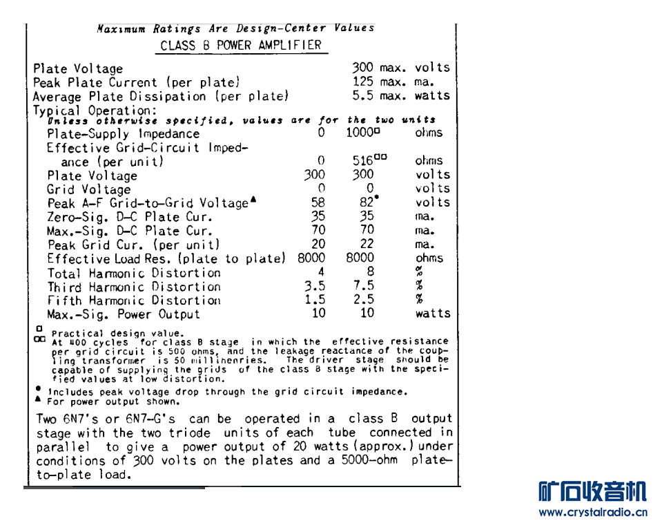

6N7P是一个正栅压右特性的功率管,设计上是作为乙类推挽功率放大来使用,负栅压部份只可作为电压推动。在早期的无线电机之中,乙类推挽功率放大被认为是一项先进的运用,所以的机器上采用的是乙类推挽功率放大,不仅仅交流的设备,直流的设备上也有运用。
经典的一个电路是RCA手册附录中的一个扩音机电路,非常简单。一个6N7并联作为甲类放大,通过输入变压器耦合到6N7组成的乙类推挽功率放大级,然后就是通过一个输出变压器来输出功率。乙电使用300伏特,输出功率10瓦特, 失真4-8%, 如加入负回馈可以压到2 - 4%, 只是在双牛之下难度甚高而且也贵, 如此一来不如改用6P1推挽。

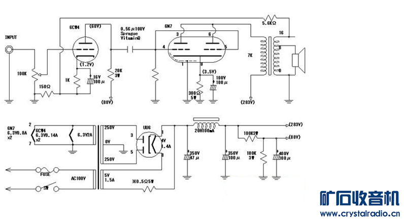

用6N7P作为乙类音频功率放大的电路,在现在根本看不到。而甲类功率放大,按照手册用6N7P单个管子内部并联,配合5000奥姆的输出变压器,乙电300伏特,可以输出0.5瓦特功率,。这个放大器的性能并不令人满意,主要是功率太小,在大动态时候失真大。不过倒是非常省电。
现实中6N7P更多是作为倒相使用,因为6N7P是公共阴极,作为倒相使用倒是非常合适,并且由于它的屏极损耗功率很大,允许屏压也很大,故此如果是用300B, 2A3, EL156、KT88、6550之类功率管作为推挽功率放大,而期望用尽量少得管子作为电压放大,用6N7P作为倒相非常合适。而且对于2A3、300B、6080及211之类管子而言, 6N7是少数能推的管子。(炒家也不要做梦了, 用6N6, 6J4, 6J5及6J23, 6SJ7来推6080, 300B都非常好)。

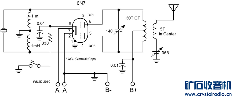

  其实更另类的是作为发射管及混频管。
