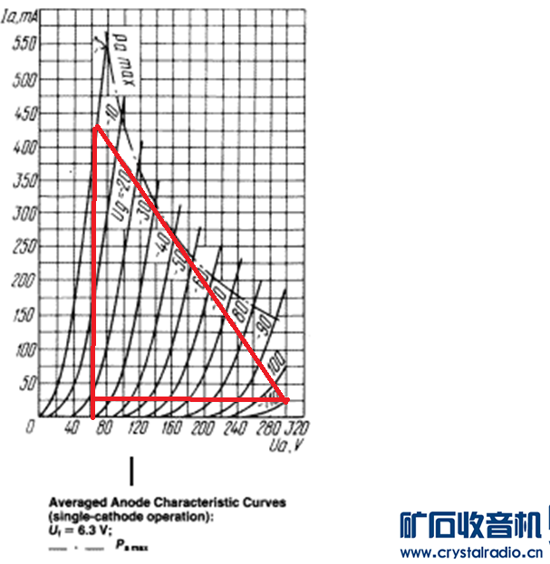

中肯而论, 此俄罗斯制功率管只在近十年才开始被采用,它有几大特点: 首先是屏阻特低,一般列出的规格是100Ω,由于其特低屏阻,因此可使输出变压器的制作变得简化,自然可达至更理想的回放效果。此外,以单边一只三极管,屏流可高达500mA或以上,一般厂机用的EL34或6550等功率管,屏流也不过6-70mA而已,由此就可知6C33C-B的功力如何厉害,而它的特异之处,还在于它能在很低电压下工作,一般在150V~200V,对机内各零件的要求(特别是电解电容)也可相对降低。6C33C-B也不是一只容易相处的功率管,首先,它的灯丝电流量大得很,它那两组6.3V灯丝,每组需要3.3AV电。因为其灯丝电流那么大,热量惊人。
按此图计, 单边负载为0.5K欧, 功率可达10W, 比300B好不少, 可是失真也有10%, 加上大电流(达500mA)及寿命不长, 大有500小时,此也是稳压管之病, 因此也一如6N5P只可以推挽来补救, 但6N5P屏流才100mA也易救, 此管屏流500mA怎救?。单端时恐怕牛大如头。
而推挽时也许可要用太大的铁心, 才有可能做好一点: 可又出现稳压管的另一病: 不易平衡!。不对配也是这些管的另一重病。因此, 只可以做A类推挽。

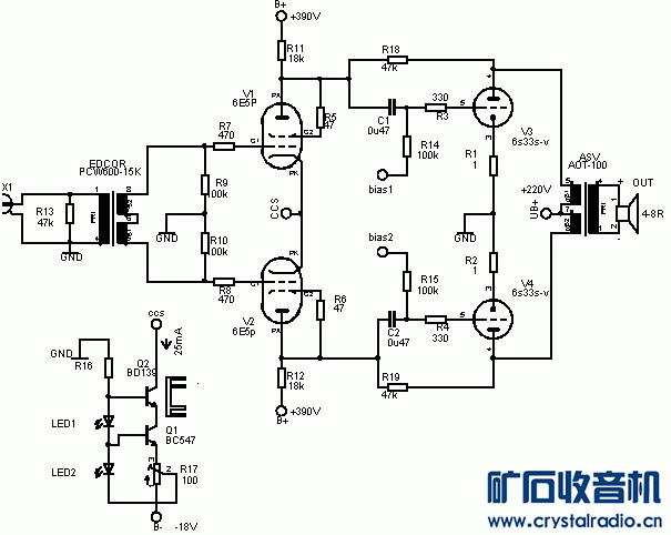

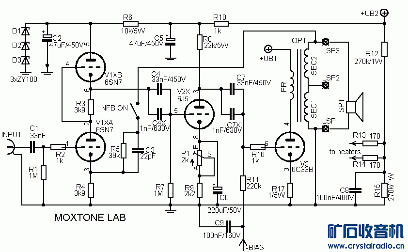

下面是日本少數得獎的電子管機, 可以用作參考:  (6c33 OCL
http://www.crystalradio.cn/forum ... &fromuid=117887)。网友可以用多只6C19或6N5P来做: 只是不要用OCL而改OTL A类才会稳定工作。其实有相同特性的是6J23三极管接法, 只是, 6J23功率太少,只可当耳放用。
(6c33 OCL
附图2A3 OTL 也可以用6C19, 6N5P, 6C33改成:
(2A3OTL Amplifier
(http://www.crystalradio.cn/forum ... &fromuid=117887)
