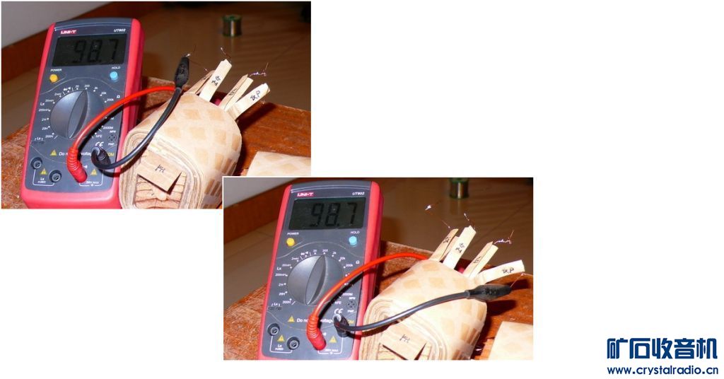

包裹好线包绝缘后,测量一下线包的直流电阻、2只线包的电阻配对误差,每只线包的2臂电阻误差,误差尽可能要求小一些。本例2只线包直流电阻相差0.8欧姆,2臂电阻误差一只为小于0.1欧姆,另一只小于0.2欧姆,如下图所示。一般而言,2只线包的电阻误差应该小于5欧姆,2臂电阻误差不应该大于1欧姆。

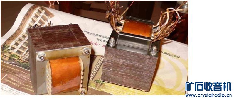

用优质软线进行线圈的线头引出,本例使用线芯0.8mm特富龙镀银线做初级出线,次级因一时找不到合适的线材,用了麦克露华多股音箱线(线芯大约1.5mm)作为出线。先把漆包线与引线焊牢,然后用胶带临时固定,再绕一层纯棉纱后包裹绝缘纸2层电缆纸 + 1层黄蜡绸 + 2层电缆纸,这样线包就算完成了。见下图所示

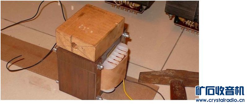

2、插片时先插E片,每插2片(叠片最多不要超过3片,太多时EI片之间的缝隙会大一些,影响电感量)交叉一下插片方向(注意片子的正反面不能变),直到不借用工具时不能插时就算插满了。插满后并不等于就插紧了,还需要借用简单的工具在部分2片一叠的E片中间加嵌一片E片,嵌入后用大号起子柄均匀敲入。加嵌片子时要在铁芯的两端均衡地加,不要只加一端而另一端不加。一直到感觉铁芯比较紧了的时候,把电牛放在平整的木板或者地面垫坚韧的纸板上,然后在铁芯垫块平整的木块,用锤子把铁芯四面轮流错位地敲几遍,最后把铁芯敲正(参考图59),在再两端上1-2片就基本可以了。插紧E片后再错位—矫正一次,E片就插完成了。这样做的目的是使铁芯片与片中间的间隙分布均匀。
3、插 I 片,插 I 片比较简单,只要分清I片的正反面按E片一样的方向顺序插上就行,然后用起子柄把铁芯敲正。

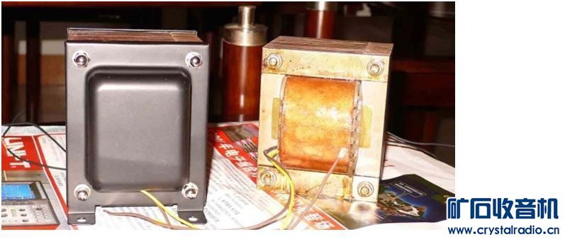

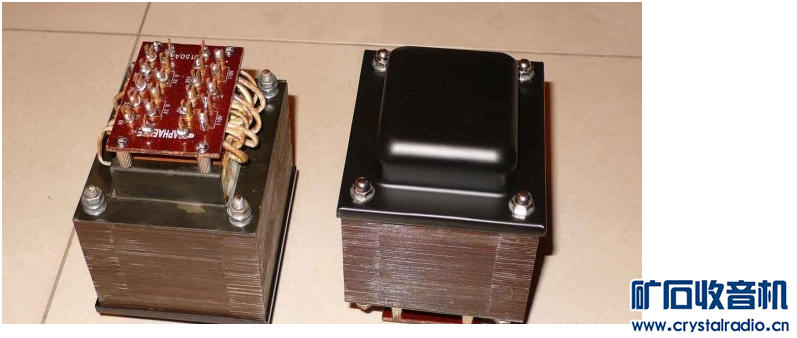

装配电牛用的大部分配件都是在交易坛买的,样子比较好看,结构也合理,价格还算公道。在装配的时候注意不要搞错了出线端子的位置,同时出线的绝缘套管要开到接线铜柱的根部,不要搞的太短而让漆包线裸露,这样不安全。对于用边盖的软出线,出线处要加橡胶过线圈。下图是装配中和装配好的电牛。
插片后可以用电感表估测一下电感后漏感,限于条件只有优利德UT602电感表,这类表的精度不是很高,大小电感档误差比较大,但进行简单的估测还是可以参考的,下图是电感量测试、漏感测试,对比MT-35厂机的输出牛(同样用UT602测量,电感量37H与40H,漏感28mH与32mH , 直流电阻201欧姆与204欧姆),本套输出牛在静态测试中明显占优。电感量68H, 漏感21.4mH。如果连电感表也没有时,可以用测量交流电流的方式进行,测得交流电流后用XL=2 * 3.14 * F * L的公式,推算出电感量L。测量电感,把数字表(交流2mA档)串入初级线圈,接入市电,用另一数字表测量初级两端的电压,然后根据测量数字进行推算,如下图所示:

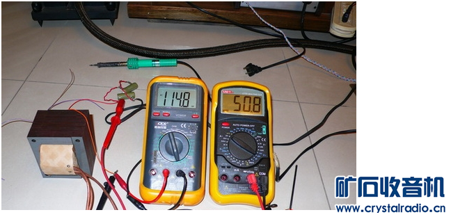

漏感测量,把次级短路,在初级串入一只1 - 2K的电阻,再串入数字表(交流200mA档),接入市电,用另一表测初级电压,然后推算,如下图所示:
XL= 50.8V /114.8mA =442.欧姆 L=( 442欧姆-200欧姆) / (2*3.14* 50Hz) = 770mH
上述两种测试方式差距巨大,但对于估计输出牛的电感与漏感比还是有一定价值的,从以上两种测量得出,漏感与电感的比值均小于千分之一 的基本要求,
