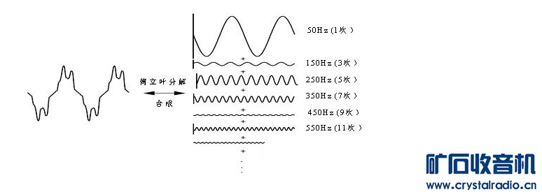

 “谐波”一词起源于声学。18世纪至19世纪,傅利叶等提出的谐波分析方法至今仍被广泛应用。20世纪20年代,电力系统的谐波问题引起了人们的注意。当时在德国,使用静止汞弧变流器造成了电压、电流波形的畸变。到了50年代和60年代,由于高压直流输电技术的发展,谐波所造成的危害也日趋严重。供电系统谐波的定义是对周期性非正弦电量进行傅利叶级数分解,除了得到与电网基波频率相同的分量,还得到一系列大于电网基波频率的分量,这部分电量称为谐波。在理想情况下,优质的电力供应应该提供有正弦波的电压。但在实际中供电电压的波形会由于某些原因而偏离正弦波形,即产生谐波。如下面图所示。
谐波为基波频率(在我国取工业用电频率50HZ为基波频率)整数倍的正弦波分量,又称为高次谐波。产生谐波的非线性负荷在工作时向电源反馈高次谐波,导致供电系统的电压,电流波形畸变,使电能质量变坏。谐波组成分解如下面图所示。
  谐波的对于供电系统的危害极为严重,不仅会引起电气设备附加损耗和发热,缩短使用寿命,甚至损坏。而且谐波注入电网后使无功加大,功率因数降低,甚至有可能引发并联或串联谐振,损坏电气设备以及干扰通信线路的正常工作。谐波实际上就是一种干扰量,使电网受到“污染”。因此,谐波在国际上公认的电能质量重要指标之一,其相关问题越来越引起各界的广泛关注。
