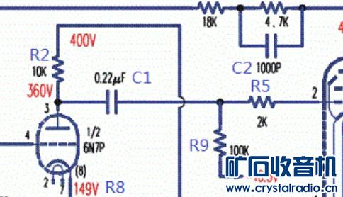

请教各位,0.22UF的音频耦合电容,耐压选用多少V的?
不知为何不能上传图片了?请各位版主看看。

发表于 2018-2-24 14:20:32 | 显示全部楼层
与该机高压电源退耦电容耐压相同
 楼主| 发表于 2018-2-24 14:27:05 | 显示全部楼层
tzprm 发表于 2018-2-24 14:20
与高压电源滤波电容耐压相同
谢谢! 暂时定耐压450V

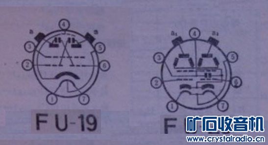

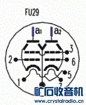

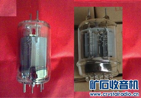

发表于 2018-2-24 18:39:00 | 显示全部楼层
柳下花言 发表于 2018-2-24 09:53
怎么图发不上来呢?古怪。
FU19与FU29管对比:
 楼主| 发表于 2018-2-24 18:54:23 | 显示全部楼层
看图,管脚排列是一样的,但是外观一个高瘦,一个是矮胖
FU29的画法有多个版本,所以很容易被误导。你看我发的图,FU29根你的图不一样

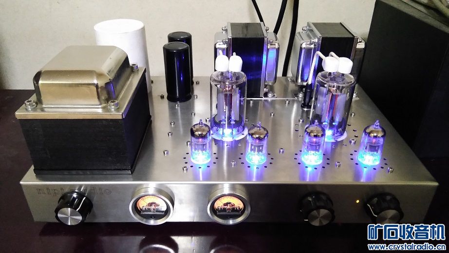

发表于 2018-2-24 20:40:35 | 显示全部楼层
FU29的画法有多个版本,所以很容易被误 ...
这是我的第一台胆机,插上FU19的图片。另外两台在这里http://www.crystalradio.cn/thread-872484-9-1.html的128楼和132楼供参考。选择什么架构的线路依据各人喜好,装配款式用料丰俭由人。
