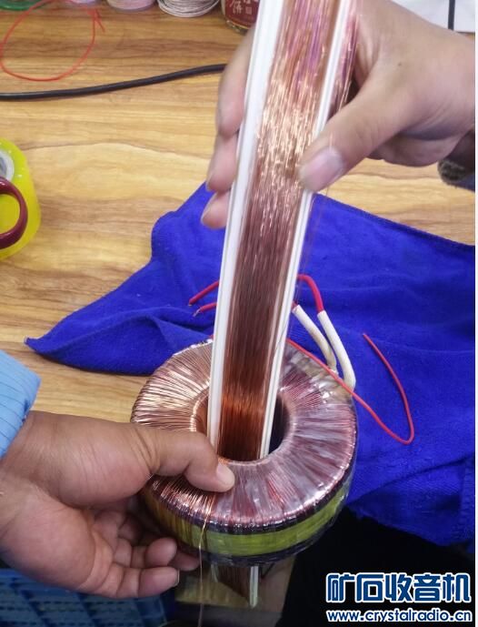

 楼主| 发表于 2018-3-6 20:03:35 | 显示全部楼层
xianfengled 发表于 2018-3-6 19:59
物料还没到齐,先把电源变压器绕出来。找了2个现成的改绕一下次级,一个是EI300W的,一个是环形400W的 ...
干了一天,终于把环形电源牛绕完了
绕420V高压绕组
绕420V高压绕组
高压绕完
高压绕完
绕负压和灯丝绕组
绕负压和灯丝绕组

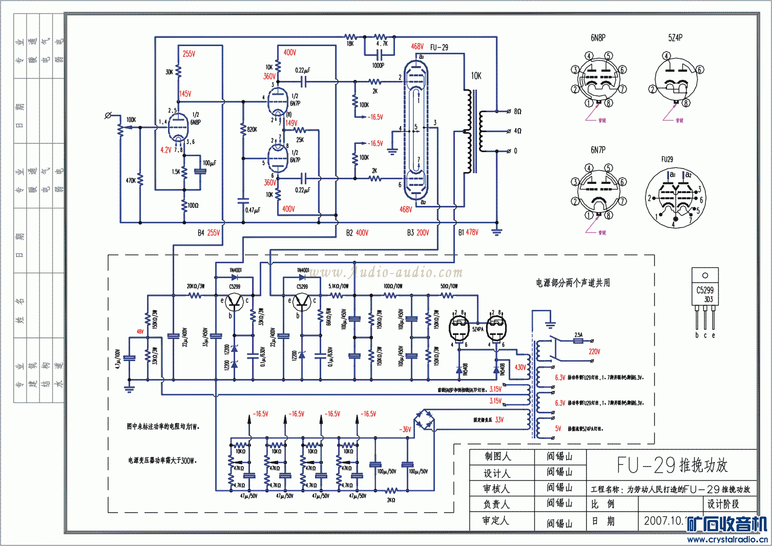

 楼主| 发表于 2018-2-19 11:43:46 | 显示全部楼层
附图是FU29推挽电路图
FU29推挽电路
FU29推挽电路

发表于 2018-2-19 15:10:38 | 显示全部楼层
电源部分复杂了。可简化。
发表于 2018-2-19 15:12:06 | 显示全部楼层
思路很好,支持下楼主
发表于 2018-2-19 15:14:31 | 显示全部楼层
此电路电源、栅负压部分还是有点复杂,如果做出PCB会更适合初级用户使用,支持。如果开板,最好是连面板的开孔数据也一并公布,并于制作。

 楼主| 发表于 2018-2-19 15:54:31 | 显示全部楼层
各位若有好的建议,欢迎上图供大家参考!
