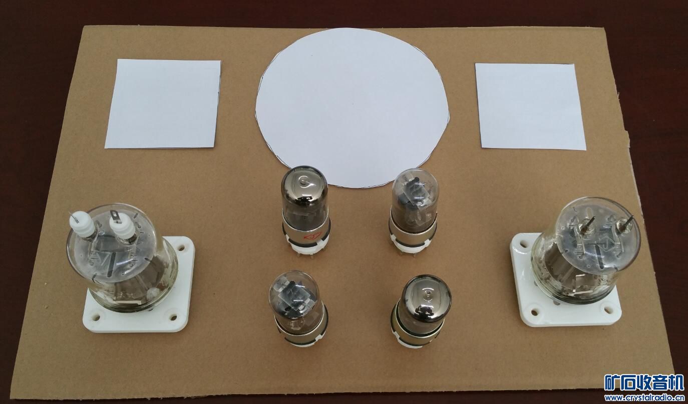

考虑到FU29的发热量比较大,准备用430X308的全铝机箱,变压器和外壳还没收到,先摆一下位置,各位老烧看看合理不合理?

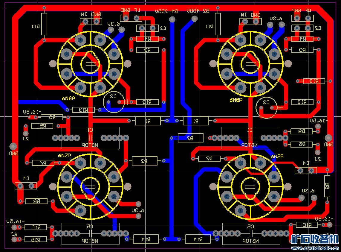

 楼主| 发表于 2018-3-10 16:24:51 | 显示全部楼层
前级电路的PCB基本画完了,请猫版给检查一下,有没有问题?灯丝供电没有并联是怕会有干扰。
前级PCB
前级PCB

发表于 2018-3-10 17:22:55 | 显示全部楼层
发表于 2018-3-10 18:16:29 | 显示全部楼层
,我看您设计PCB板,电压放大用了二只6N8P共阴放大吗?阎锡山原图是一只
 楼主| 发表于 2018-3-10 18:39:38 | 显示全部楼层
是用了2只6N8P,左右声道各用一只,为了保证更好的分离度。

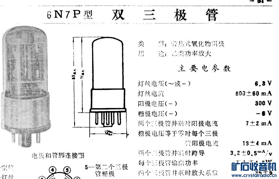

 楼主| 发表于 2018-3-14 11:37:51 | 显示全部楼层
请教各位,我查了6N7P的屏极电压只有300V,但是闫长官的FU29电路中6N7P屏极电压却是360V?这样使用是否会严重影响管子的寿命呢?
6N7P参数
6N7P参数
电路使用电压
电路使用电压
发表于 2018-3-14 13:32:13 | 显示全部楼层
xianfengled 发表于 2018-3-14 11:37
请教各位,我查了6N7P的屏极电压只有300V,但是闫长官的FU29电路中6N7P屏极电压却是360V?这样使用是否会严重 ...
360V-149V=211V

 楼主| 发表于 2018-3-14 16:08:53 | 显示全部楼层
明白了,非常感谢!
