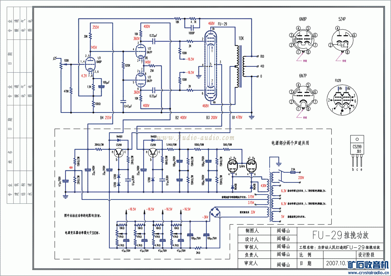

设计一款FU29推挽胆机专用PCB板,以便初学者攒机。

 楼主| 发表于 2018-2-20 10:31:54 | 显示全部楼层
倒行逆施 发表于 2018-2-19 23:19
你没有仔细想一下,铝基板可以省掉PCB板直接作为面板,加工精度非常高。不好的地方是,有一点分布电容, ...
这一点确实没想到,是个好办法,用厚度3.0的铝基板,背面朝上,既可以当面板,又是PCB,散热效果会很好,

发表于 2018-2-20 10:45:35 | 显示全部楼层
无论采用何种线路和何种型号管子,只要将前级和推动级的PCB制作处理即可。功率级没有什么元件就是几条引线和阴极电阻(电容)。如长尾倒相或屏阴倒相加推动,制作其PCB就解决问题。

 楼主| 发表于 2018-2-20 11:02:38 | 显示全部楼层
tzprm 发表于 2018-2-20 10:45
无论采用何种线路和何种型号管子,只要将前级和推动级的PCB制作处理即可。功率级没有什么元件就是几条引线 ...
说得对,PCB只做前级就可以,电源部分最好也单独做一块板,这样机子内部会显得整洁一些。

 楼主| 发表于 2018-2-20 12:31:32 | 显示全部楼层
倒行逆施 发表于 2018-2-20 11:13
你要把具体尺寸要求和电路图确定好,后面我就抽空给你搞出来了!
就用阎锡山的FU29推挽电路吧,是不是前级推动部分跟电源部分做成2块板会好一些?板子尺寸没有要求,这样设计可以灵活些,机箱以后可以按照板子去定制。
