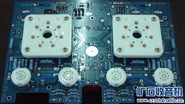

设计一款FU29推挽胆机专用PCB板,以便初学者攒机。

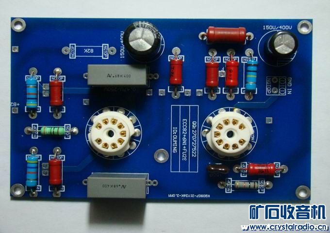

没有权限发表 URL 连接,你去胆艺轩搜索标题:胆小九脚.大八脚线路板(FU-29斯巴克560功放板)适宜多种功放管推挽输出
 楼主| 发表于 2018-2-20 13:23:51 | 显示全部楼层
看到了,非常感谢!
 楼主| 发表于 2018-2-20 13:53:11 | 显示全部楼层
tzprm 发表于 2018-2-20 13:01
没有权限发表 URL 连接,你去胆艺轩搜索标题:胆小九脚.大八脚线路板(FU-29斯巴克560功放板)适宜多种功放 ...
这是他们做的前级板,确实很漂亮!

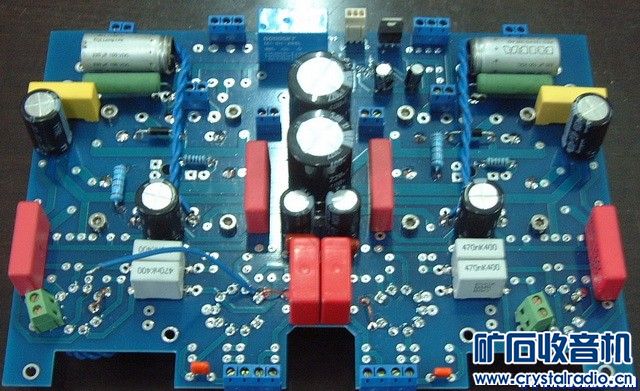

 楼主| 发表于 2018-2-20 15:11:48 | 显示全部楼层
倒行逆施 发表于 2018-2-19 23:14
收什么费?免费帮你,也是帮大家!
这是胆艺轩的烧友设计的FU29单端PCB,可以作为设计参考。
FU29-1
FU29-1
FU29-2
FU29-2
发表于 2018-2-20 16:02:51 | 显示全部楼层
这个整张PCB安装在机壳内部,会阻隔空气上下流通,影响散热。
 楼主| 发表于 2018-2-20 16:24:19 | 显示全部楼层
说的有道理,看来还是不要把功率管设计在PCB上好一些,只需留出接线的焊盘就行了。
发表于 2018-2-20 16:41:23 | 显示全部楼层
我的第一台FU29就是使用这个PCB,其结果机壳温度很高,最后拆除改用前级小块PCB后级搭棚,才得以解决。估计这个PCB只能用于FU32。
 楼主| 发表于 2018-2-20 16:44:47 | 显示全部楼层
tzprm 发表于 2018-2-20 16:41
我的第一台FU29就是使用这个PCB,其结果机壳温度很高,最后拆除改用前级小块PCB后级搭棚,才得以解决。估 ...
看板子上有字,好像就是FU32用的。发这个帖子就是要集思广益,设计一款实用、好用的FU29专用PCB.方便广大烧友做出自己的廉价、好音质的胆机。
