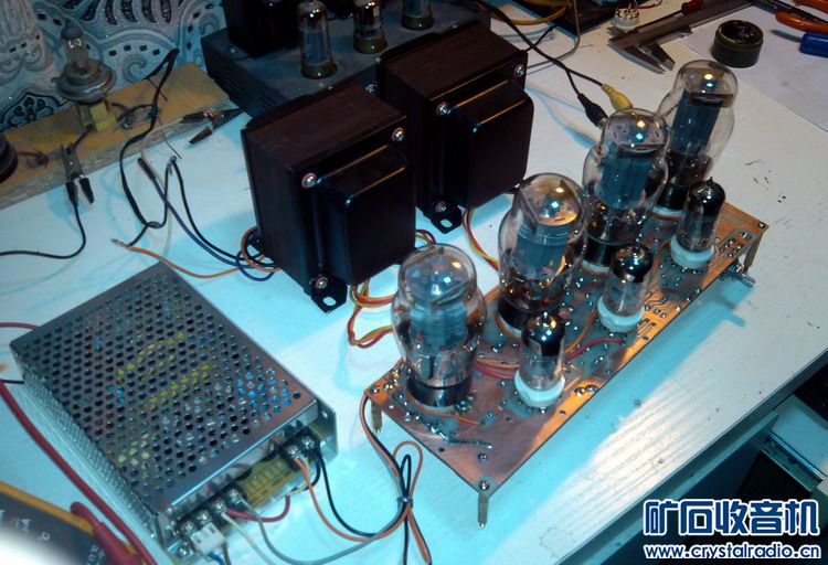

4月份开始做这台6P3P推挽胆机,电路图、配套的开关电源、输出牛、设计制作电路板、机壳加工,全都是自己手工一点一点慢慢弄。没着急赶进度,算上调试时间前后折腾了将近3个月,总算是差不多了。
馈入1KHz正弦波测试,用示波器监看,肉眼无可辨失真时(手上没失真仪,只能这样凑和)最大功率约20-22W。调试过程中每晚都听两三个小时,背景很干净毫无交流声,高音清丽、中音饱满、低音还算有劲道,总体感觉还不错。

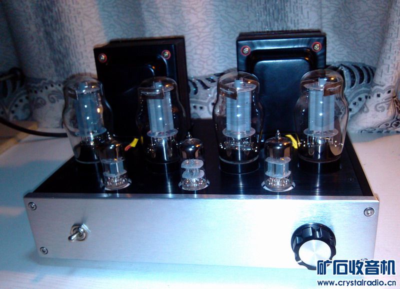

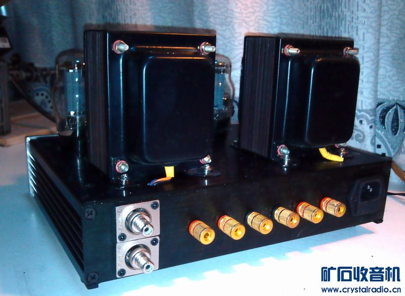

完工后的整机外观:
甩掉了笨重的电源变压器,整机可以做的小巧些。网购的前级机壳,尺寸280mm*210mm,大小与一张A4纸相仿。

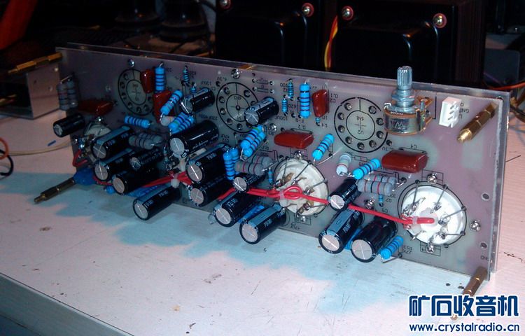

电路没什么新意,共阴电压放大级+长尾导相,用的管子是6N3和6N1,这两级电路去年做807推挽时用过,移植过来稍作调整。功率级四只6P3P做了简单配对,栅帘级暂时用电阻降压,以后改用稳压管,因开关电源输出是稳压的,改用稳压管后等于栅帘级也是稳压。阻容件都很普通,各种旁路、滤波电容为普通电解,耦合电容用的是普通CBB电容,金属膜、碳膜2W电阻等等。没在原件选用上费心思,满足电路参数要求即可。

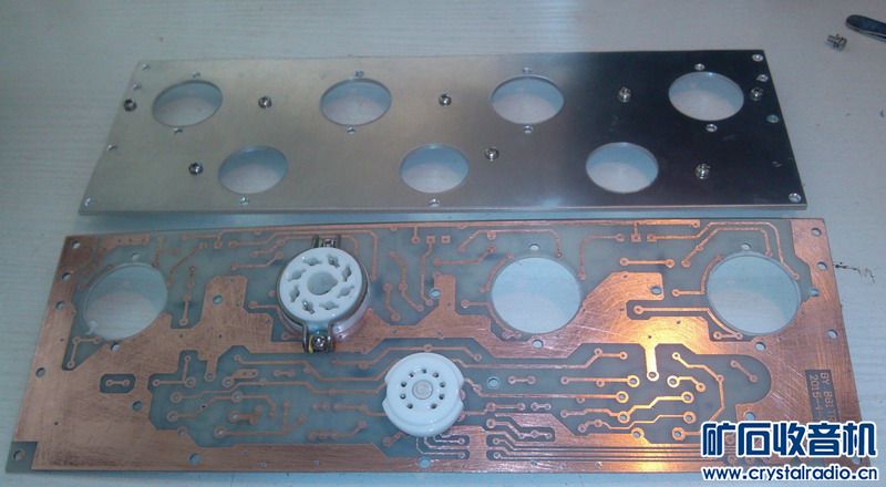

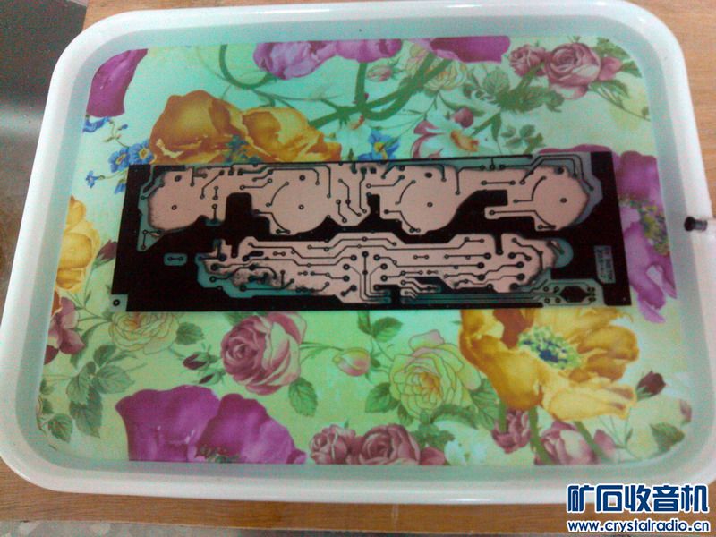

制作PCB及其支撑板:

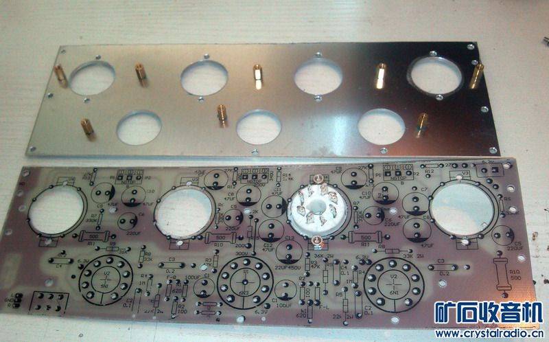

机壳空间有限,搭棚焊空间不够用。对自己乱糟糟的搭棚焊的噪音控制水平没信心,还是用擅长的PCB吧。PCB上小信号电路进行了包地处理,前后级地线分开,尽量加大地线宽度以期减小因地线压降产生的串扰,提高左右声道分离度,单点接地。功率管管座采用螺丝固定,再将管脚用引线焊接至线路板,提高耐热性、可靠性。

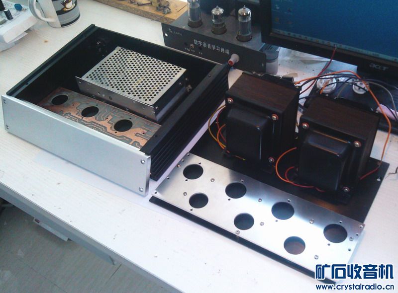

机壳加工、开孔:
PCB支撑板厚2mm,顶盖厚3mm,前面板厚8mm,开孔费了很大功夫。

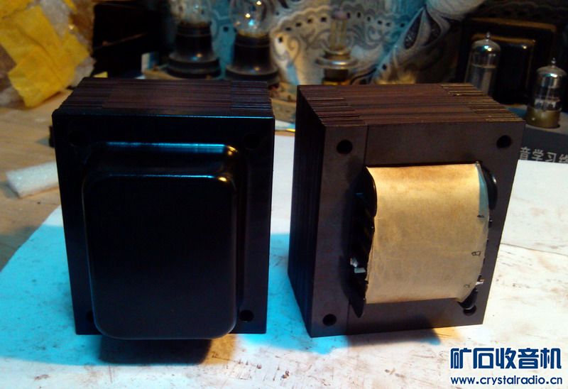

自绕的输出牛:
初次级全用Φ0.31mm的漆包线绕制,4+3结构,初级单线,次级14线并联。
机壳、开关电源盒、电路板、输出牛等大组建全家福:

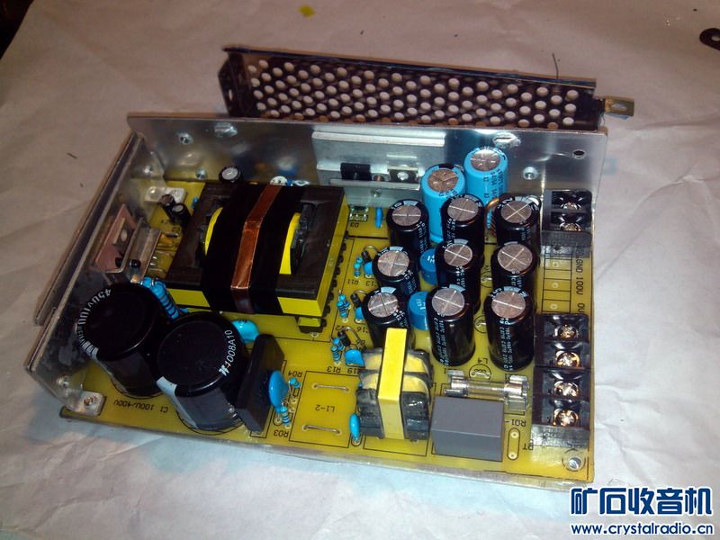

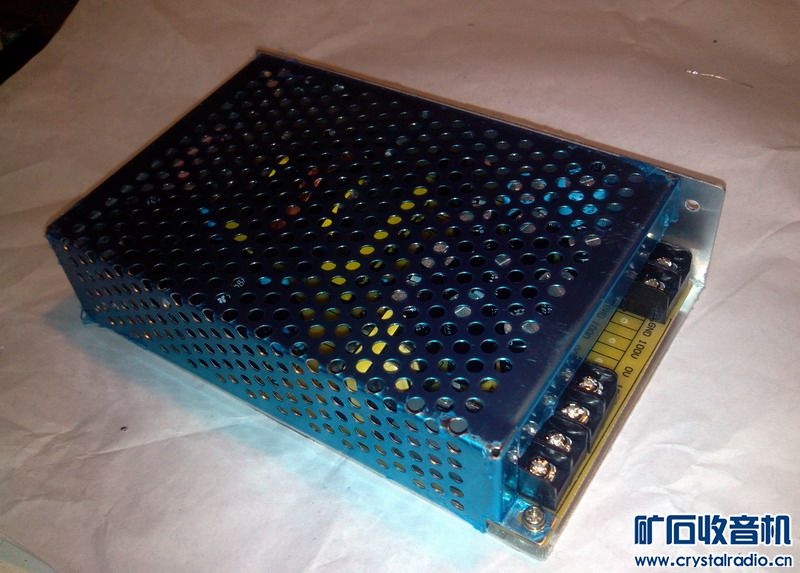

开关电源盒:
去年做的150W开关电源,输出340V+240V、330mA,6.3V、6A。
PCB及各组件总装前的测试:
总装前各组件即上电测试、初调和老化,这样可以减少总装后再测试、维修时拆拆装装的麻烦。

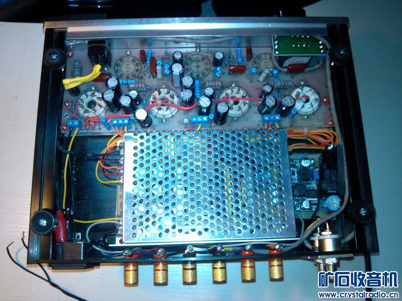

总装后的机器内部结构:

可否分享下:开关电源变压器的绕制经验呀。
发表于 2015-6-21 23:22:47 | 显示全部楼层
精品。空间利用率超高。
 楼主| 发表于 2015-6-22 09:03:59 | 显示全部楼层
要说绕制经验,无非是控制漏感、注意绕组间绝缘这些事。
为了控制漏感,初级要段绕,类似与绕输出牛的思路。绝缘强度要比输出牛高,开关变压器工作温度很高,绝缘层要用耐高温的拉玛胶带。还有就是初级电感量,往往是按计算电感量(匝数)绕出的变压器表现不好,需要上下微调匝数多绕几只变压器来实验,用电感表测出的电感量只可参考不可依靠。
