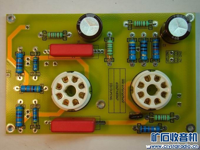

可以参考这种方式
可以参考这种方式

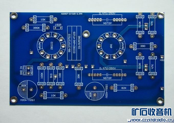

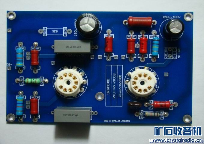

前级驱动板,把功率管的引线焊盘做上就行,功率管独立安装。
前级驱动板
前级驱动板

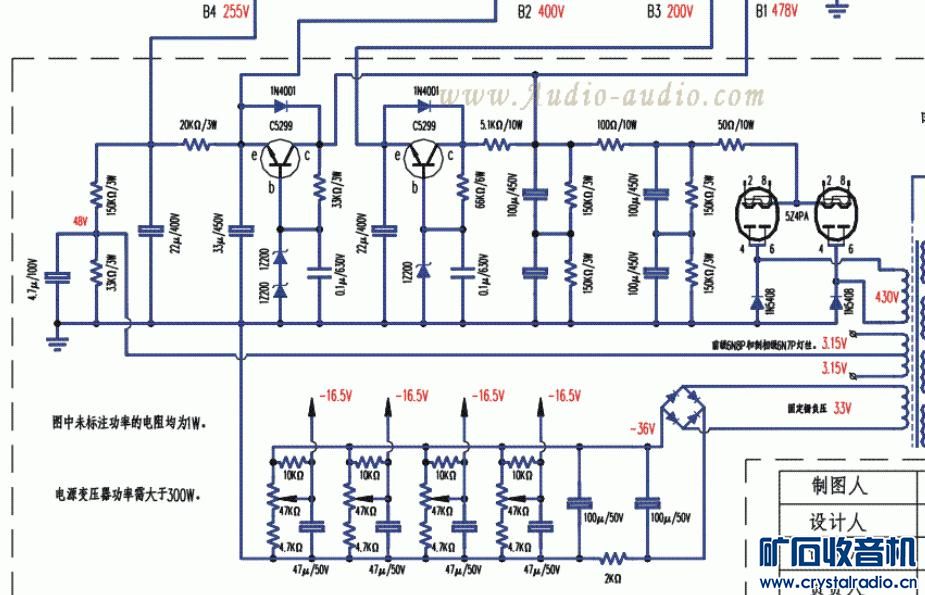

电源部分,整流管设计成胆整流和全桥整流可选。
 楼主| 发表于 2018-2-21 11:39:02 | 显示全部楼层

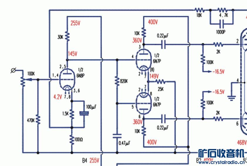

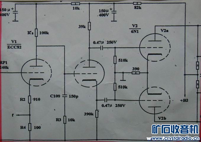

这是胆艺轩的烧友设计的FU29前级驱动,我们可以参考他们的设计思路。
