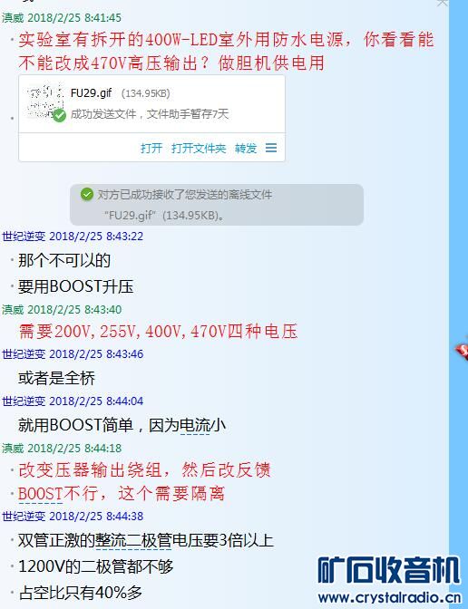

以前捣鼓过一些胆机用开关电源和用开关电源的胆机,您看看有没有什么用:
使用开关电源的6P1小胆机 ...
请教猫版,有个朋友说双管正激不能输出高压,不知道有没有道理?

发表于 2018-2-25 10:32:03 | 显示全部楼层
这朋友的意思是要注意输出整流管、续流管的耐压,做高输出电压时,整流管不好选型。
正激没做过,做反激时输出整流管降额7倍使用,1KV耐压的管子只做到150左右的输出,再高的电压采用多组输出串联的方式。
高电压输出,其实LLC更合适。
 楼主| 发表于 2018-2-25 12:52:29 | 显示全部楼层
正激没做过,做反 ...
那就用LLC电路试试吧,以前用三肯的SSC9522S做过200W电源,效率挺高的,就用这个方案改一下。PCB、BOM、变压器参数都上传,有兴趣的朋友可以一起做。
