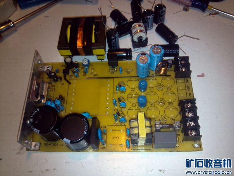

反激拓扑,电路采用TOP24*单片电源方案,使用成品工控电源机壳,体积160mm*98mm*42mm,设计功率150W,高压320V360mA,灯丝6.3V5.5A。
此电路做过一个“裸体”版,见下面的链接:
http://www.crystalradio.cn/forum ... ;extra=#pid13223452
后续还有一款250W的LLC电源,如下:
http://www.crystalradio.cn/thread-807675-1-1.html
此次改进一是增大了散热片面积,整个机壳兼做散热器,自然冷却的条件下可输出150W。二是增强了滤波措施,高压输出均为两阶滤波,输入为双共模电感,再加上金属屏蔽壳,足够了。
腐蚀好的PCB板:
焊接:
老化测试:
成品外观:
6P3P推挽机带载测试:
成品装机:

与传统电源对比着挺,音质没有明显变化。非要说改变的话,感觉声音好像更清脆一些。

干扰不足为虑,在这几块电源之前,还做过好几款测试版,没问题。下面这个是最夸张的,电源与音频放大电路做在同一块板上,无任何隔离措施,滤波也仅用了一级,音频方面完全没问题。
射频干扰,AM波段有一些,短波、VHF、UHF都用电台测过,不影响接收,干扰几乎感觉不到。
音频电路用开关电源完全没有问题,咱们身边的电视机、电脑等家电基本上都是开关电源了。我工作上用的专业非编系统、调音台和其他音频相关设备,这些设备对电源性能的要求比家用电器高不少,依然也是开关电源。
音频功放之所以还用工频变压器,就好比胆功放很多人还坚持用电子管整流那样,个人认为是传统和习惯吧。实际上国外也有用开关电源的功放,在国内用的少罢了。

高压波纹只有几十毫伏,而且超过音频最高频率两个倍频程,实际使用无人耳可辨噪音。已经做了3台使用开关电源的胆机,单端、推挽都有,都没有什么噪音,音量拧到最大拔掉输入信号线后,与没开机时没什么两样。

您说的芯片和TOP的芯片是同一类型,TOP的芯片最大输出功率稍微大些,TOP250的上限能到290W,您说的那个芯片上限是250W。
两者差别不大,都是反激拓扑,TOP的应用电路还稍微简单些。看资料介绍,用TOP249代换CQ1565都没什么问题(供电电压降到12V,其实就是换个稳压管的事)。反激电源超过100W就没什么优势了,以前电源网的老师提醒过,当时不信邪偏要弄个150W的,自己实际做做就知道了,弄“大功率”反激电源相当痛苦,处理不好的话发热量相当大。
