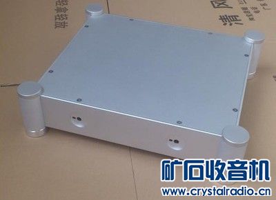

还有就是,面板是否要搞?我觉得,应该搞。业余情况下,面板搞起来很伤神。如果,你能小批量加工出来,就 ...
这个可以考虑直接购买成品机箱,某宝上有卖的,还免费开孔,单价180多。

倒行逆施 发表于 2018-2-20 22:34
可以啊!那我可得要求有实物。另外他的前面两个孔,你计划分别怎么来用?输入输出端子你打算用哪种?放在 ...
可以先设计好PCB,机箱按照板子定开孔位置啊。
