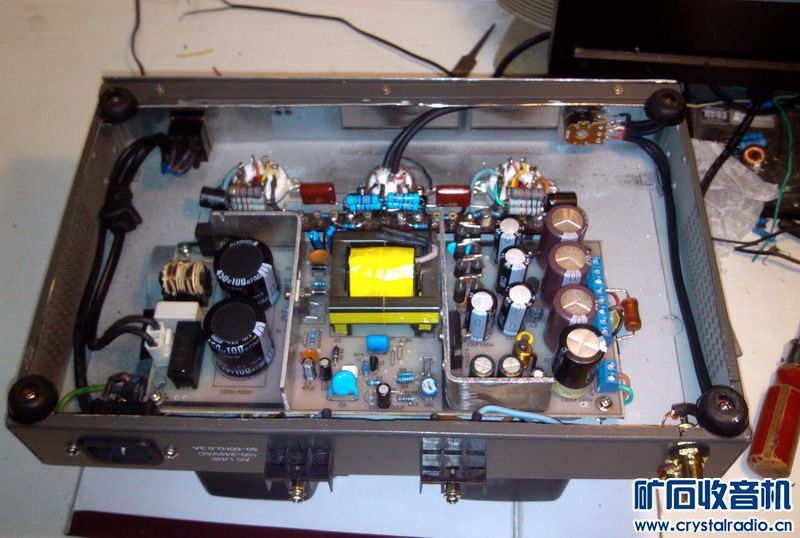

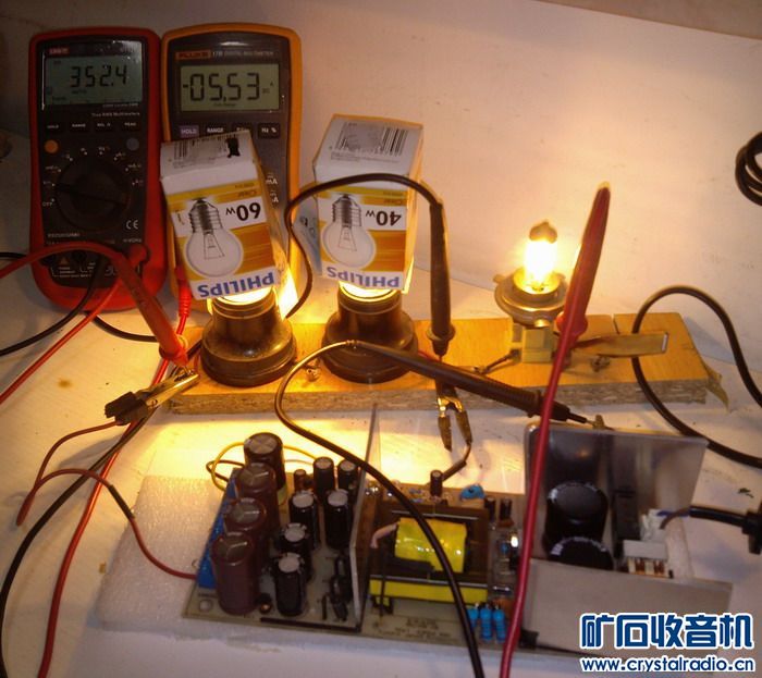

反激拓扑,以前做过几块实验板,效果还不错。这块电源是第一个正式装机使用的电源,经过1年多的使用,感觉还不错,电源性能、可靠性都还行。
电路采用TOP24*单片电源方案,EER40磁芯,板子尺寸200mm*85mm,高30mm,输出0-100V、330mA三组,0-50V、330mA一组,6.3V、5A一组,采用强制风冷时功率可达150W,自然散热条件下额定功率100W。
PCB图和腐蚀好的板子:
焊接完毕:
老化测试:
实际装机应用:负载是一台6P3P推挽胆机,负载功率约50-60W,只达到额定功率的一半,带起来很轻松。

LZ威武,我对胆机不熟,只是听说过用工频变压器的没见过用开关电源的,不会有二次高频噪声吗?

 楼主| 发表于 2016-2-25 14:09:55 |
已经做了3-4台使用开关电源的胆机,单端和推挽都有,从实际使用情况开看基本上没什么问题。有一台6P1小单端是将电源和线性放大电路都做在同一块PCB上,两部分电路未采用任何屏蔽措施,听觉上没有干扰。只有低端示波器,没做仪器测试。
也拿fu7推挽做负载切换传统电源和开关电源做AB对比,听感上变化不大,开关电源的声音稍微显得清丽灵活些。
