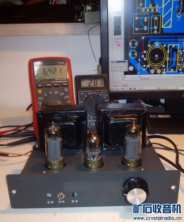

给电脑用的小胆机,为了尽量缩小体积,使用了开关电源。电源折腾贴见下面的链接。
http://www.crystalradio.cn/thread-503762-1-1.html

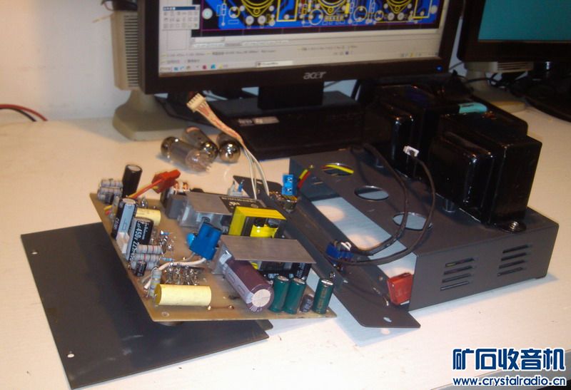

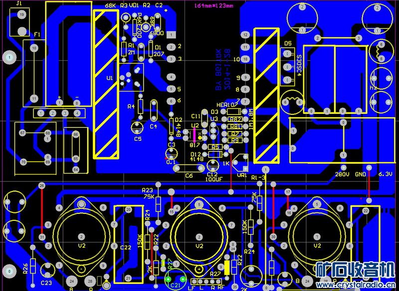

折腾过程中试制的两个分体电源用来替换6P3P和FU7单端的电源变压器,6P1胆机重新做了块板子。为了尽量挤进小机壳,电源电路与胆管放大电路设计在一块板子上。胆管放大电路没费心折腾,采用的是论坛里前辈的电路,稍微调整些参数,R1-4实际值130K,与电路图不符。
电源用前些日子折腾的电路,输出280V100mA、6.3V2A,功率约40瓦。IC型号TOP246,开关变压器磁芯PQ3230,绕组参数已标在图上。
电路图和印板图:
组装好的板子:

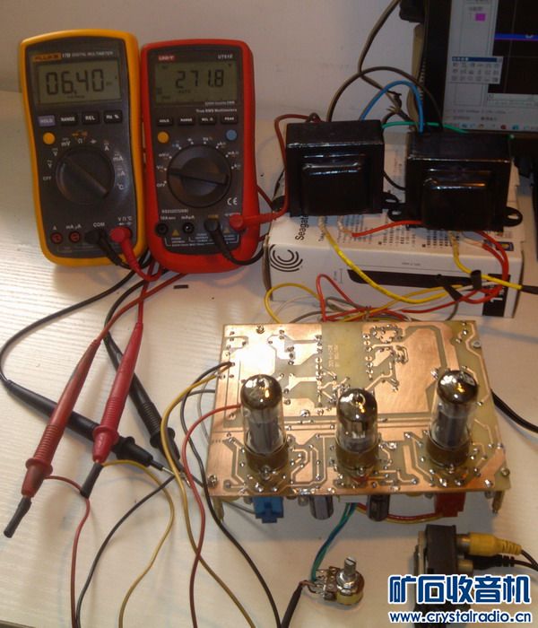

接上输出变压器,板子“裸体”测试:

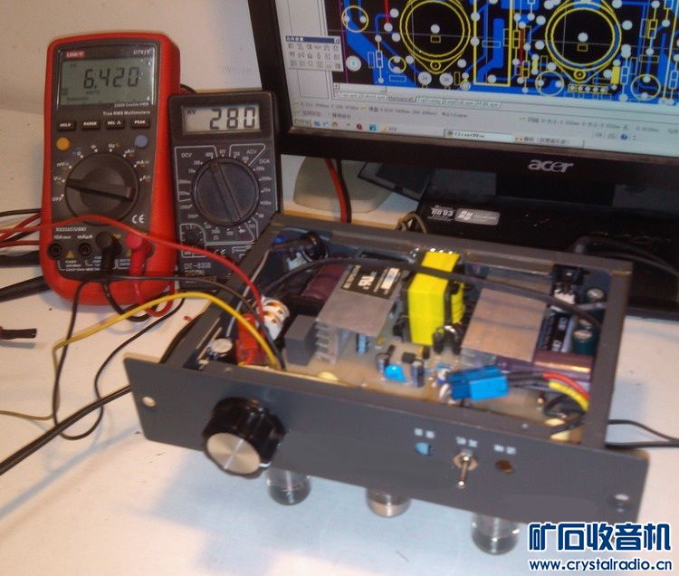

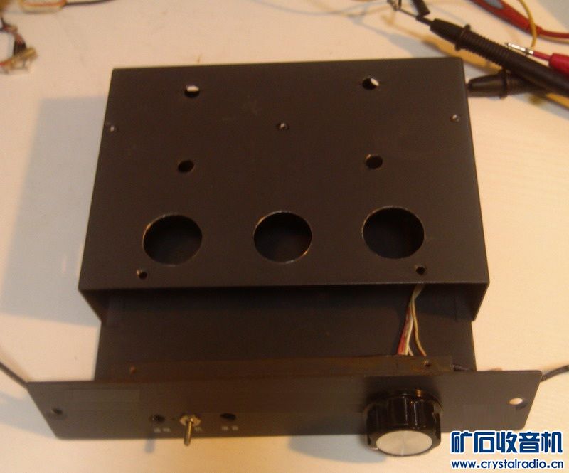

改好的机壳,体积180mm*130mm*40mm:
组装前的散件,板子与机壳上固定的原件均使用插接件连接,拆卸、折腾时比较方便。
组装好的机器,正在烧机。微调了电压,高压280V,管座处灯丝电压6.4V。

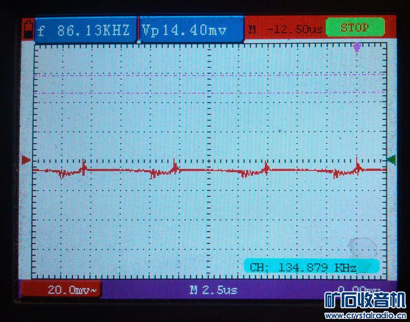

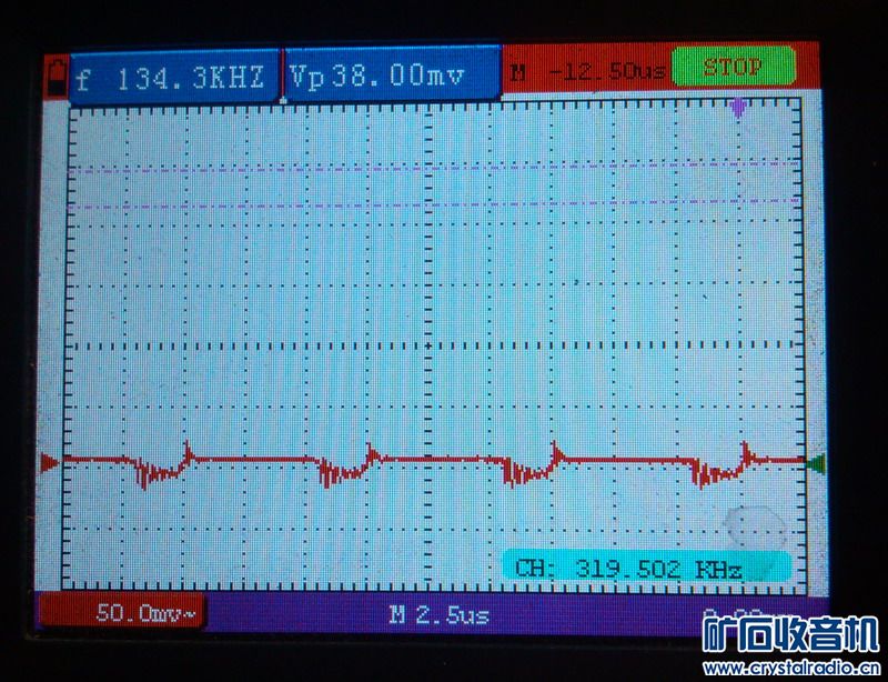

高压波纹14mV,灯丝电压波纹38mV。
印板地与机壳单点连接,担心开关电源对线性放大电路造成干扰的朋友可以放心了,没有出现“传说”中的干扰问题,背景很安静,拔掉输入插头后最大音量也听不到交流声。机器声音表现还不错,比较耐听。没有同型的机器作比较,感觉和当初使用传统电源的FU7胆机没什么区别,人声感觉稍微“清晰”些。
6P3P、UF7单端用开关电源供电也是这表现,折腾这些日子的体会是开关电源可以放心给胆机供电,干扰问题不足为虑。音质好坏就见仁见智了,起码我这木耳朵没感觉出与传统电源有什么本质区别。
