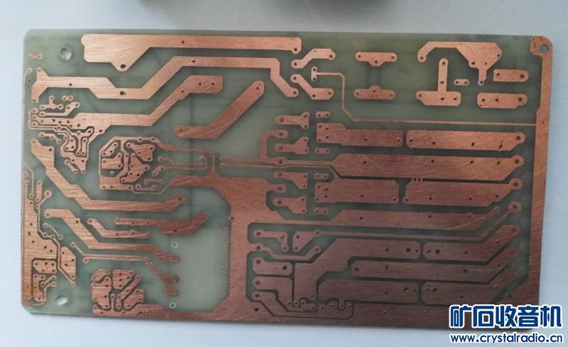

以前捣鼓的胆机开关电源都为反激式,其中两款如下:
http://www.crystalradio.cn/thread-807667-1-1.html
http://www.crystalradio.cn/thread-807542-1-1.html
功率小于100W时感觉还不错,再继续增加功率,发热还是大了点,很难实现大于150W的输出。

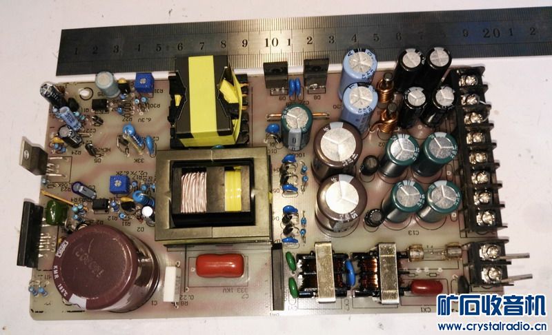

为了提升输出功率,这个电源采用LLC谐振电路。LLC拓扑是谐振软开关,MOS管零电压关断,效率高干扰小,更适合音频电路使用,而且功率容易做大。此款电源采用高低压分开、双变压器设计。高压用LLC谐振拓扑,谐振频率90KHz功率180W左右。灯丝电源采用反激式拓扑,PWM频率66KHz功率70W左右。两路合计250W。
具体参数如下:
高压:双路200V 、450mA,串联输出400V、180W。
灯丝:双路不共地6.3V、5A,可串联为12.6V、5A输出,或并联为6.3V、10A输出,最大输出约70W。
栅负压:-70V
高压延时20秒(可调)启动。
原理图:
高压电源芯片型号FSFA2100,适用功率范围100W-500W,本电路设计输出功率180W。
灯丝电源芯片型号TOP246Y,本电路设计输出功率70W。
PCB:

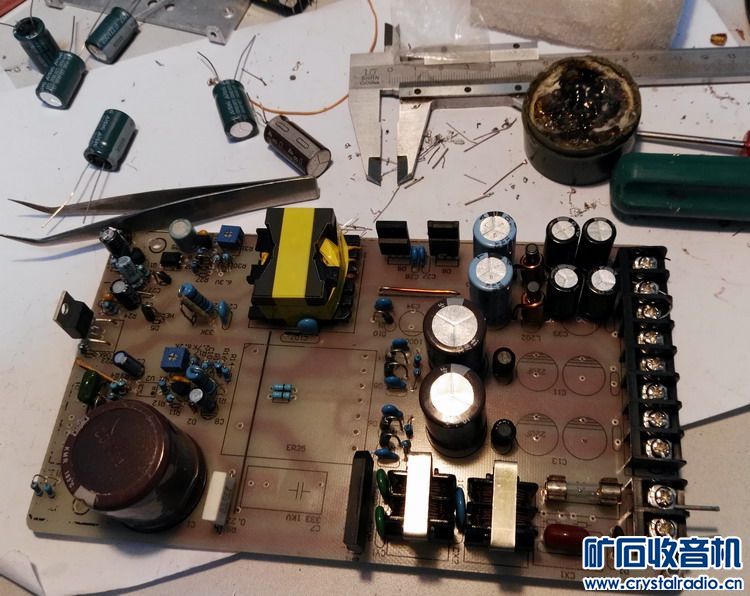

焊接:

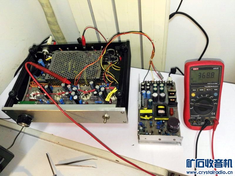

满载测试、老化:
实际装机测试:负载是6P3P推挽机,负载功率只有不足130W,只是额定功率的一般,带起来很轻松,长时间工作机壳只是微温。
400V波纹:

 楼主| 发表于 2016-1-5 10:40:36 | 显示全部楼层
ch1217 发表于 2016-1-4 12:50
不错,pcb自己做的吗?真漂亮,用得什么软件
PCB是用热转印法自己做的,一两块板不值得送厂家打板。
软件是PROTEL99,老版本了。
