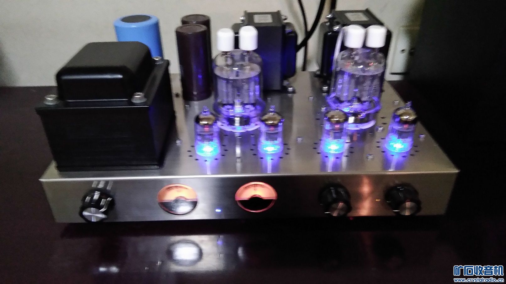

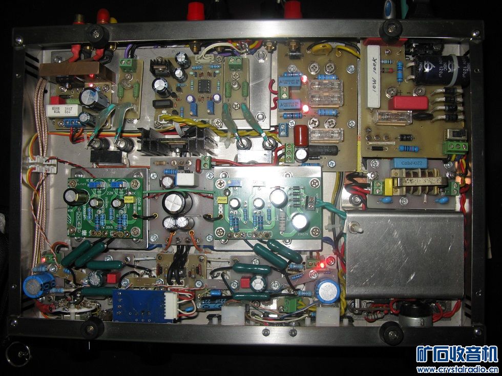

两个声道可以公用一个第二栅极稳压。公用后对两声道的分离度的影响,可能心里因素大于理论效果,去年11月完成一台,采用公用一个第二栅极稳压。 1701091122ed2fe9e3b43c300f.jpg IMG_25.jpg
 楼主| 发表于 2017-2-16 21:55:06 | 显示全部楼层
你做的都赶上厂机了,真漂亮,电源牛多少瓦开机后发热吗?我的要重新改装。

电源牛105片270W,机壳提供CAD图马云家定做,16年底完工季节原因开机不是很热,上半年打算再做一台。
