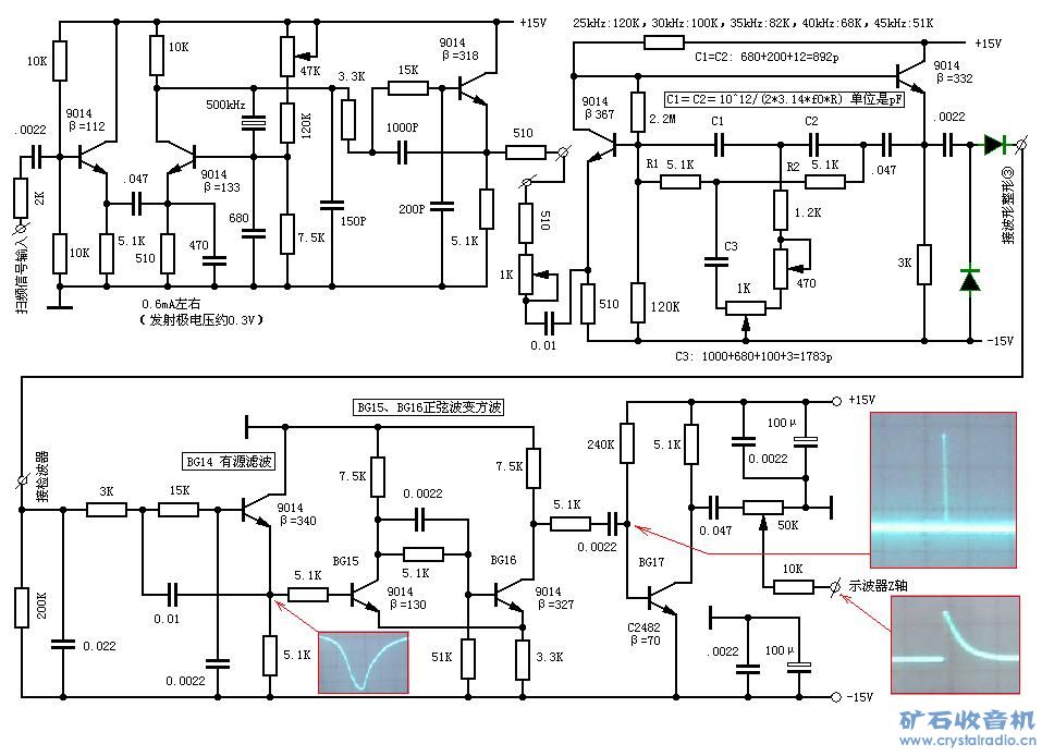

忽然间我又想到另一个实现活动频标的方案:
    把①号电路中的振荡部份做成频率可变的,35KHz的带通滤波位于中间位置上,当振荡频率为500KHz时(用频率计测量),中间光点所在位置是500-35=465KHz;当调整振荡频率为490KHz时,中间光点的频率是490-35=455KHz。
 楼主| 发表于 2010-8-12 17:54:37 | 显示全部楼层
活动频标的事情暂时放一边,今天将光标电路整理了一下,并测试了几个关键点的波形。发现BG15和BG16的整形相当成功,倒是最后的输出级好像有点问题(给Z轴的波形好像不对)。
 楼主| 发表于 2010-8-12 21:09:37 | 显示全部楼层
从楼上图中BG17基极的波形图看,该电路完全具备针形频标的条件。这几天将做这个试验,估计有希望成功。这样,没有Z轴插座的示波器也能比较好的使用频标了。
    初步打算按照附图接附加电路。
[ 本帖最后由 HQPOS 于 2010-8-12 22:39 编辑 ]

 楼主| 发表于 2010-8-14 10:45:59 | 显示全部楼层
有些示波器是有Z轴输入端口的,如果有的话,它一般位于示波器的后面。Z轴输入端口可以对荧光屏上光点的辉度进行控制。(5楼有Z轴插口的示意图)

 楼主| 发表于 2010-8-15 13:18:01 | 显示全部楼层
99#的方案果然行得通!同一个电路既可以实现光点频标也可以实现针形频标。而针形频标就不需要示波器有Z轴输入端口了。
    附图是针形频标的效果图(频标所在位置调低一点了,大约460KHz左右)。

祝贺!这样的效果应该能完全满足实际应用了。
 楼主| 发表于 2010-8-15 14:38:23 | 显示全部楼层
回复 103# sun8998 的帖子
谢谢!
我也觉得,有了这样的针形频标,也可以不考虑光点频标了。
    更进一步的想法,选频放大的具体频点也不一定要准确地在35KHz这个位置上了,例如也可以是38KHz,①号电路做成纯粹的混频器,可以由外加的信号发生器输入可知的频率,比如输入503KHz,混频的结果,针形频标所在位置就是503-38=465KHz的位置。这样一来,查看或调试455KHz的中频也很方便。

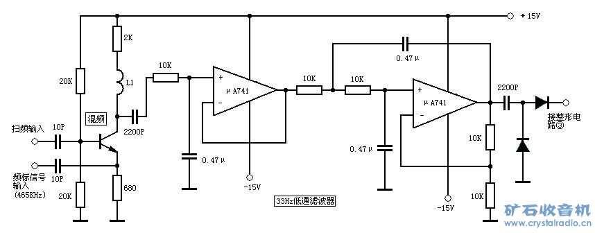

 楼主| 发表于 2010-8-18 17:53:57 | 显示全部楼层
先纸上谈兵,画了一个菱形频标的处理电路。33Hz的低通滤波器最终将根据实际情况调整截止频率。
