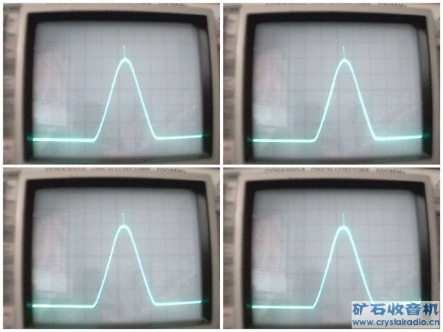

 楼主| 发表于 2010-8-28 13:23:14 | 显示全部楼层
其实,现在的频标效果也过得去了(见附图)。但总觉得选频部份的幅频特性曲线不够理想,针状频标还应该再长一些,稳定性也应该更好一些。
    昨天买了UA741CN运放,这些天打算试试用它来做带通滤波器,希望效果会好一些。
    还有,现在看来,针对465KHz的窄带扫频搞5个光点或针状频标的必要性不是很大,太密了会显得有点乱,而且5个频标都搞得位置很精确需要很有耐心。
发表于 2010-8-28 14:20:22 | 显示全部楼层
从业余爱好者角度来看,如果把X轴线性做好,两个频标已经够用了,在465两侧设置对称的就可以,比如460和470或者455和475.没有必要去追求高精尖(有追求的例外)。

 楼主| 发表于 2010-8-30 22:20:27 | 显示全部楼层
回复 138# qzlbwang 的帖子
好的设计,包括今天的新帖子,我要好好学习学习。
    今天用新买的4个单运放UA741CN搭了两个33KHz的带通滤波器,可好像都没有能正常工作,在输出端测不到任何信号,输入端在33KHz附近的扫频信号应该是正常的。
    一时找不到原因。
发表于 2010-8-31 06:56:02 | 显示全部楼层
741的速度很低,用在这里感觉不怎么合适。(33KHz的频率对于741来说很高了,增益会很低)
发表于 2010-8-31 08:28:30 | 显示全部楼层
下面那个双T滤波器似乎应该是两个输入端互换。你现在这样输出不是+限幅就是-限幅。无法正常工作。
上面那个三运放组成的带通滤波器感觉也有问题,但没去推导过传递函数,不敢妄加定论,只是直觉而已。
