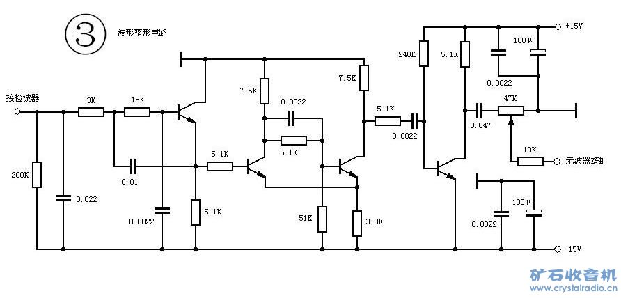

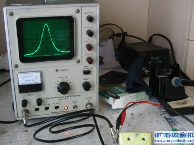

 楼主| 发表于 2010-7-7 21:37:01 | 显示全部楼层
回复 35# gytaqqqq 的帖子
以下是坛友lq19512003贴上来的光点频标扫频图(来源于:http://www.crystalradio.cn/bbs/thread-119981-1-10.html),我觉得很漂亮,所以,决心也做一个。但最终能否实现,现在还是一个未知数。
[ 本帖最后由 HQPOS 于 2010-7-7 21:38 编辑 ]

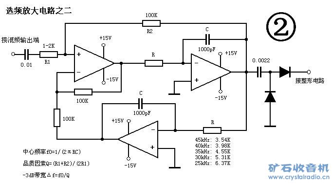

 楼主| 发表于 2010-7-9 16:16:30 | 显示全部楼层
搞了几天的选频电感,发现难度比较大,圈数的确定要费很多的时间,还有磁隙的影响也很大,决定暂时放一边。
    想到JHXC老师的建议,查找了运放带通滤波器方面的资料,初步画了一个电路图,也计算了其中的元件参数(如附图)。打算先用手头有的LM324进行试验。自己没有搞过类似的电路,敬请有经验的坛友多提宝贵意见。
    5个光点,一共需要5个这样的电路,LM324也需要5块。感觉如果成功的话,电路的复杂程度也还算可以接受。
    为了方便观看,将三部份的电路放在一起了。
[ 本帖最后由 HQPOS 于 2010-7-9 16:45 编辑 ]
发表于 2010-7-9 19:59:30 | 显示全部楼层
已经搞清楚频标电路的原理了。非常感谢 » 〓晶体管与集成〓 » 1SV55变容二极管的问题
发表于 2010-7-9 20:03:13 | 显示全部楼层
楼主所做的是混频后选频的频标电路。500千赫的晶振是不好找的,其实用480千赫的也应该可行,重新计算的选频点应为25、20、15、10、5千赫。

发表于 2010-7-9 20:20:50 | 显示全部楼层
回复 39# HQPOS 的帖子
楼主既已试过差拍法取得菱形频标的电路,按照 » 〓晶体管与集成〓 » 1SV55变容二极管的问题  中“频标技术”讲的,可进一步用菱形频标去触发单稳态电路,可取得点频标。
