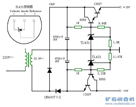

你可以试一试用TL431配合大功率三极管组成的稳压电路,也许效果不错。

本来想尽快跳过电源这一步的,但事情有点不顺利:
    今天换了大容量的电源变压器,一时忽略了两个电解的耐压(2200微法25V),在30伏左右的电压下才几分钟,其中一个电解就冒烟了。赶紧断电,发现除了那个电解损坏外,7912也有点怪,稳压值变成了13伏。担心已经不太可靠了,遂决定改用普通三极管稳压。画了一个稳压电路,简单计算了元件的参数。
    今天,22日,电源部份基本定稿了。
[ 本帖最后由 HQPOS 于 2010-7-22 17:42 编辑 ]
 楼主| 发表于 2010-7-22 18:01:07 | 显示全部楼层
今天,电源部份基本定稿了(修改了楼上的附图)。变压器的交流输出电压高了一些(手头就这个比较合适),有点浪费。13007和TL431都拆自电脑旧电源,8050和8550也是拆机件。13007用原配的散热片。四个调压电阻是用数字表挑选的,输出电压在负载电流为50和30毫安的时候为+14.8和-14.9伏。
发表于 2010-7-22 18:26:08 | 显示全部楼层
是有点高,那没有试试原来的变压器。
 楼主| 发表于 2010-7-22 21:57:15 | 显示全部楼层
回复 70# xuzhao 的帖子
好,根据最后的总电流再决定。
我原来做的扫频仪部份,电流有15毫安左右,这次的光点频标部份目前还不知道工作电流会去到多少。

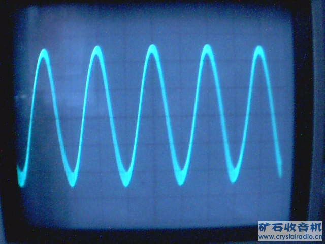

今天装好并测试了①号电路(振荡及混频部份),四个标称500KHz的陶瓷滤波器,它们的振荡频率都在541-543KHz之间;三个标称455KHz的,则振荡频率比较接近和统一,几乎都在454KHz上;而一个老的国产465KHz的,则振荡频率却正好在500KHz上。有做过类似电路的坛友吗?情况也是这样的吗?
 楼主| 发表于 2010-8-6 21:28:07 | 显示全部楼层
用老款国产465KHz二端陶瓷滤波器作振荡晶体,在没有扫频信号输入的情况下,在①号电路的输出端,510欧电阻那里测量,其波形如附图。示波器每格1μS,每周期2格,可以算出频率正好是500KHz。
发表于 2010-8-7 06:52:12 | 显示全部楼层
回复 78# HQPOS 的帖子
一般模拟示波器的时基并不很准,特别是年代久的,所以测量频率还是用数字频率计比较好,那怕是再差的,毕竟其参考的是石英晶体的频率,只要是没故障的,都比示波器准。
即便示波器是很准的,那你看波形读出的读数误差也很难保证可以达到1%以上,而频率计的精度远远超过,只要没故障。
[ 本帖最后由 qzlbwang 于 2010-8-7 06:55 编辑 ]
 楼主| 发表于 2010-8-7 11:37:51 | 显示全部楼层
回复 79# qzlbwang 的帖子
谢谢qzlbwang!又学到了一些关于示波器的知识。
但实际上我有用数字表VC9808+的频率档进行频率测试,所列频率值应该是符合实际的,我疑惑的是与陶瓷滤波器标称频率的不一致。
