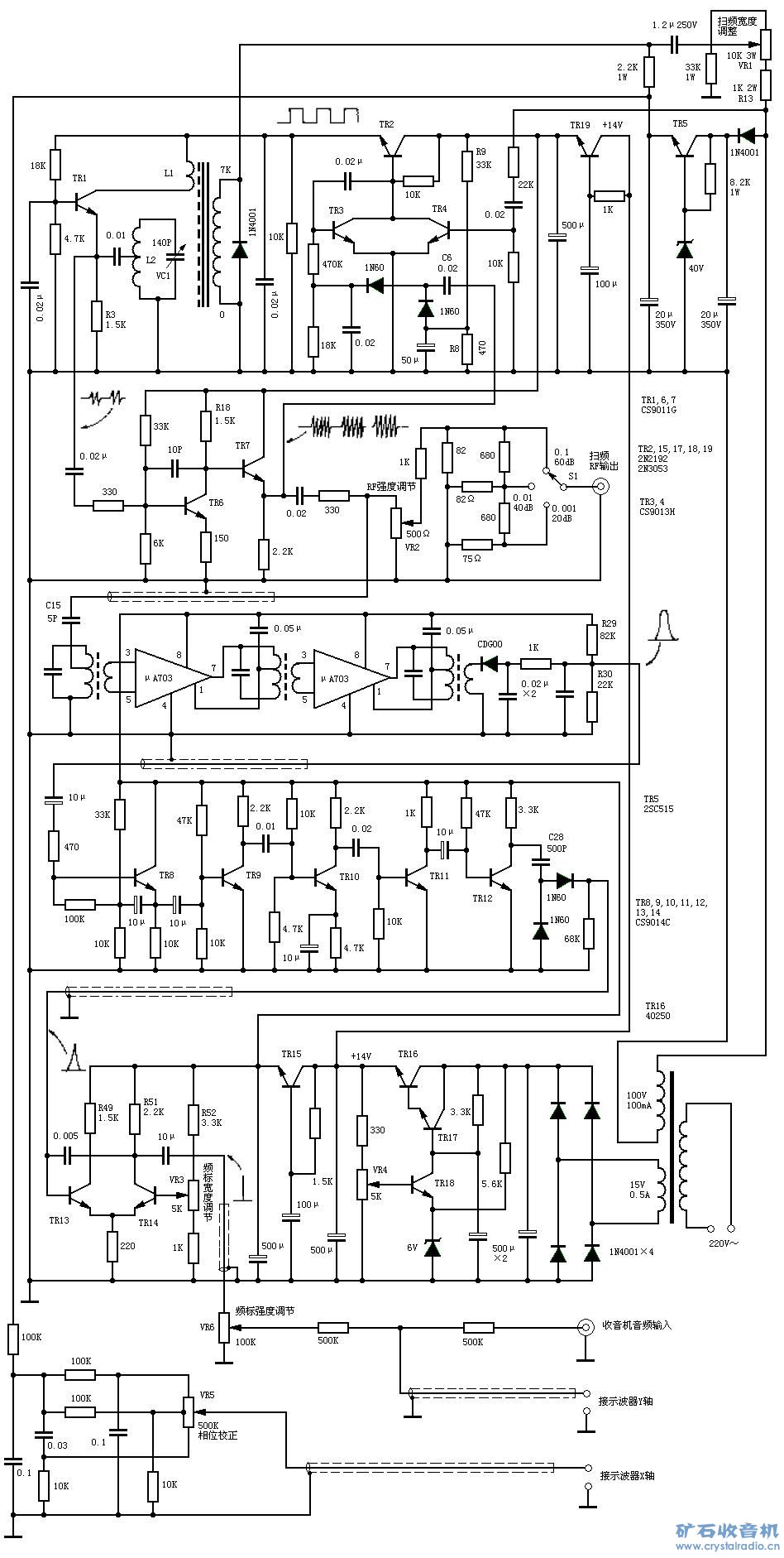

以下附件是自己根据坛友【大灰狼dhl】的帖子(http://www.crystalradio.cn/bbs/thread-129421-1-5.html)整理出来的455KHz扫频仪电路图,觉得很有参考价值。可惜查不到运放μA703的资料,不知道用什么型号的运放可以替代。实在不行的话考虑用电子管6K4中放电路替代。

 楼主| 发表于 2010-9-17 23:04:49 | 显示全部楼层
根据坛友e3po提供的资料(http://www.crystalradio.cn/bbs/thread-140116-1-2.html),我将选频放大电路中的运放μA703改成了晶体管分立元件。本来打算动手做了的,可越想越觉得这个选频放大电路应该用一台数调收音机来替代。这样替代的结果,频标是精确、稳定和直观的。而且可以做成收音机接收频率范围内的任意频点上的频标。唯一的缺点是价格贵了,查了一下,含长波的数调收音机至少在260元以上。
发表于 2010-9-18 07:19:30 | 显示全部楼层
楼主如果只是为了做个扫频仪,那么频标电路为什么不试试这个http://www.crystalradio.cn/bbs/thread-137246-1-3.html呢,电路比上面的方案简单、成本低、调试容易、业余条件下很容易成功。假如是为了探索,那支持!
 楼主| 发表于 2010-9-18 10:09:56 | 显示全部楼层
回复 161# qzlbwang 的帖子
上次你贴出那个电路之后我也马上想到曾在网上看过一个类似的电路(http://www.dianlut.com/yiqi/yibiaodianlu/2009/1007/4613.html),我相信是行得通的。但要实施起来又要跑几趟电子商场(购买运放等),反正要变成真正的电路板还需要不少的功夫;再加上觉得该电路有一些限制,比如,中间不能动示波器X轴的增益和位移等,也就没有去实施。

发表于 2010-9-18 10:17:29 | 显示全部楼层
回复 162# HQPOS 的帖子
调试好后是可以动示波器的旋钮的,确定了电压和频率的关系后,示波器你爱咋动咋动,不影响频标的准确性。
发表于 2010-9-18 10:28:48 | 显示全部楼层
回复 162# HQPOS 的帖子
运放要求不高,手上有什么运放就用什么运放。比较器没有的话也可以用运放替代。
按后面说的用频率计+LED调试的话很容易(都不需要接示波器调试,也就没了你的担心,使用时示波器想怎么调就怎么调,对频标没影响)。
 楼主| 发表于 2010-9-18 10:36:37 | 显示全部楼层
回复 164# qzlbwang 的帖子
比较器可以从AT旧电源上拆。我再仔细“研究研究”。

发表于 2013-2-9 11:52:58 | 显示全部楼层
这个频标电路还是采用原图纸中的简洁些,如果使用运放的话,首先就是使用的元件数目并没有减少,反而增加了。
其次,使用的运放型号,也只有TL084能够应付得来,不过还是很勉强。 而且最少要使用4个左右。
总的来说没有使用三极管来的简洁些。
电容的参数可以计算出来。
原电路中采用的是平衡双T滤波器,其实可以使用非平衡双T 获得更高的Q值,只是电阻要改动下。这个简单。
