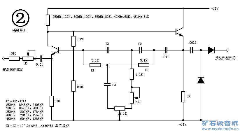

选频放大电路可能有新的选择,增益选2,电容C选100-1000pF,Q选10左右,电阻根据具体情况再定。
这个电路比较简单,但可能也有缺点,R1、R2和R3的数值都会影响到中心频率,调试可能会比较麻烦。
先把几个理论计算值放在这里,试验时参考一下:
25kHz:R1 51K,R2 790,R3 200K,C 510pF
35kHz:R1 51K,R2 400,R3 200K,C 510pF
45kHz:R1 51K,R2 241,R3 200K,C 510pF

琢磨了几天关于运放带通滤波器的电路,好像明白了1#原图中选频放大部份的大致原理,初步计算出了那几个电容的参数,希望是对的。

开始备料准备焊接了。元件不少,要花不少的时间才能配齐。
①和②号电路准备用都用9011;③号电路准备都用9014,放大倍数60以上。

53#的②号电路,如果5个频点的选频放大器的C1和C2都采用1000pF,C3都采用2000pF(这两个容量的电容好找一些),则R1和R2的阻值应该是:
25kHz:6369Ω
30kHz:5307Ω
35kHz:4549Ω
40kHz:3980Ω
45kHz:3538Ω
R3(1.2K+470Ω)是R1或R2的二分之一。

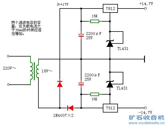

今天试装了电源部份。原来做的扫频仪的电源是+15V的,需要改造成正负15伏的。原变压器只有一组18V的,采用了倍压整流,为简单起见,用集成稳压块,可是又没有7815和7915,但有7812和7912和TL431。因为总的耗电量还不是十分明了,两个滤波电容暂时用2200微法的。
 楼主| 发表于 2010-7-17 20:46:59 | 显示全部楼层
两个TL431也可以分别用两个串联的发光二极管代替,或者用5个串联的硅二极管替代。
[ 本帖最后由 HQPOS 于 2010-7-17 23:03 编辑 ]
 楼主| 发表于 2010-7-17 20:48:05 | 显示全部楼层
当然,如果分别有7815和7915就更简单了。
[ 本帖最后由 HQPOS 于 2010-7-17 23:05 编辑 ]
发表于 2010-7-18 07:21:03 | 显示全部楼层
输出端和431之间缺个电阻(提供431的工作电流)。
 楼主| 发表于 2010-7-18 14:33:14 | 显示全部楼层
原帖由 qzlbwang 于 2010-7-18 07:21 发表
谢谢!是这样的,这个电路昨天开始试验的时候,那个TL431我是拿两个串联的发光二极管代替的,稳压效果一样,而且看得见发光二极管在发弱光(估计电流有1mA那样),后来我就直接用TL431替代了(TL431的最小工作电流是1mA)。
    昨天是空载测试,今天在正15伏的地方加了300Ω的电阻,负15伏的地方加了500Ω电阻作为假负载,也就是分别有50mA和30mA的电流,经测试发现电压不变,可见还是能工作的,回头发现不正常的时候再想办法。而且我在想,如果要给TL431电流,是否应该在输入端给呢?
 楼主| 发表于 2010-7-18 14:48:24 | 显示全部楼层
加了负载之后发现新问题,正15伏的输入端仅有16.7伏,而负15伏的输入端有18.9伏,可见,如果以后整个仪器负载电流超过或者大于30mA的话,需要增加两个滤波电容的容量。
[ 本帖最后由 HQPOS 于 2010-7-18 15:34 编辑 ]
 楼主| 发表于 2010-7-18 15:31:38 | 显示全部楼层
考虑了一下,为了更加可靠地工作,还是听取qzlbwang的意见,给TL431适当增加工作电流(增加了两个电阻)。
发表于 2010-7-19 06:54:17 | 显示全部楼层
加在输出端更好,更稳定
发表于 2010-7-19 06:56:27 | 显示全部楼层
电阻也太大,别挑战极限呀,要适当留有余量。
 楼主| 发表于 2010-7-20 09:25:44 | 显示全部楼层
昨天试验了,对于输出电流大约50mA的情况,加大滤波电容几乎没有效果,也就是说,原来的小变压器的18V~还是偏低了。准备换一个功率大一点的变压器,交流输出电压有20到24伏左右的。
    另外,也打算给TL431多一点工作电流。
