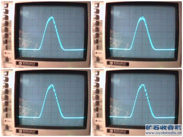

86#的扫频电路,其中锯齿波部份我一直用搭棚焊的。最终得到的幅频曲线一直是有一点左右摆动的,一直想知道摆动的原因。今天终于发现,只要将锯齿波的频率精确地调整到50Hz,则最终的幅频曲线就是稳定的。这两天打算换用电池供电看看,希望最终能确定摆动到底是来源于电源滤波还是别的原因。
 楼主| 发表于 2010-8-24 13:59:14 | 显示全部楼层
今天用12节旧的5号电池串联给86楼的扫频部份电路进行供电(大约15伏),发现得到的幅频曲线非常稳定。证明原来的曲线晃动是由于滤波不良造成的。这样一来,对86#电路就更有信心了,只要再加强滤波就可以了。

①当C1为100μF、C2为3.3μF以及C3为100μF时,幅频曲线晃动;
②当C1为100μF、C2为470μF以及C3为100+330μF时曲线基本不晃动;
③最后使用的电容参数:C1为2200+100μF,C2为470μF,C3为100+330μF。效果比较满意。

 楼主| 发表于 2010-8-27 11:57:13 | 显示全部楼层
原帖由 qzlbwang 于 2010-8-27 11:44 发表
那就调整整形电路的翻转电平,使脉冲宽度足够窄,但不丢脉冲。
好!这个回头再试试看。
    今天还探测了选频放大并检波之后的波形,好像选出了两个波峰,我注意到起作用的是第一个波峰,右边那个是怎么产生的呢?如何消除呢?还有,感觉左边那个波峰也不是很理想似的。
    补充说明一下,这个是选频放大电路的幅频特性曲线。
