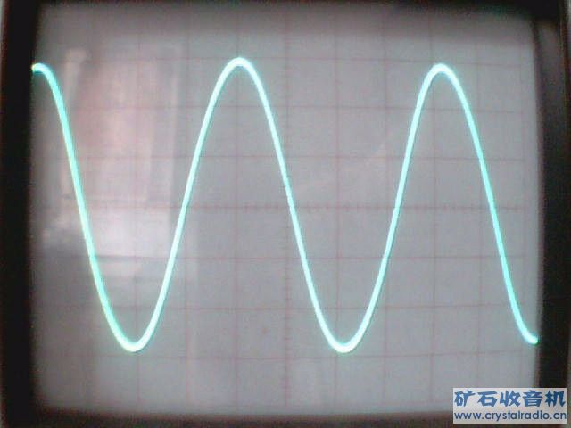

    这两天整理扫频振荡部份,加强了滤波和屏蔽,认真测量了扫频波形,发现扫频波形很好看,贴在这里,以方便打算制作扫频仪的坛友参考。
发表于 2010-9-9 12:55:09 | 显示全部楼层
进来学习一下,老哥快要搞定了!
 楼主| 发表于 2010-9-9 13:20:44 | 显示全部楼层
原帖由 中国机器 于 2010-9-9 12:55 发表
进来学习一下,老哥快要搞定了!
是啊,道理上已经基本明白。每个单元电路要尽量精细地做好还需要时间。

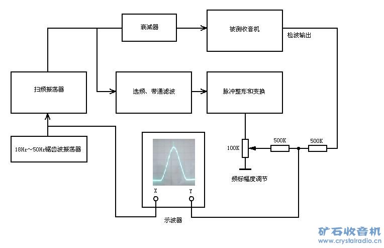

 楼主| 发表于 2010-9-11 10:14:59 | 显示全部楼层
发一个仪器总的框图。这里的关键是“选频、带通滤波”这一块。如果有一个选择性很好、带宽只有几千赫兹、接收频率范围可以低至400KHz左右的数调收音机就好了。改造一下,只取到低频放大之前的部份。这样一来,频标所在的频率就很明确了。
