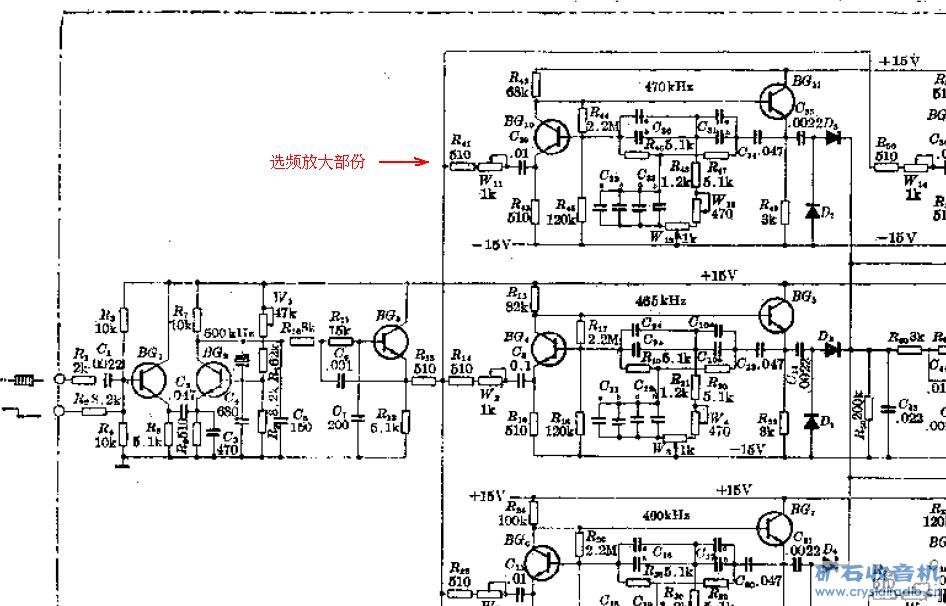

前段时间参照坛友的电路制作了晶体管扫频仪和晶体管电子管混合的简易扫频仪(http://www.crystalradio.cn/bbs/thread-115184-1-2.html),初步尝到了制作和使用扫频仪的乐趣。但其中频标的制作和使用方面一直不太理想,总感到不尽兴。于是,再开新帖,打算边学习,边讨论,尝试制作一个带光点频标的扫频仪。
    初步打算先针对465kHz的扫频。
    首先遇到的问题是参考资料少,现在能找到的电路图,比较完整的就是JHXC提供的电路图(见附件)。这个电路图中的选频放大部份有8个电容不知道怎么选择,5个选频点应该是45kHz、40kHz、35kHz、30kHz和25kHz(对应455kHz、460kHz、465kHz、470kHz和475kHz五点)。还有一个想法,就是将选频部份改为LC选频放大电路,不知道各位有什么高见?

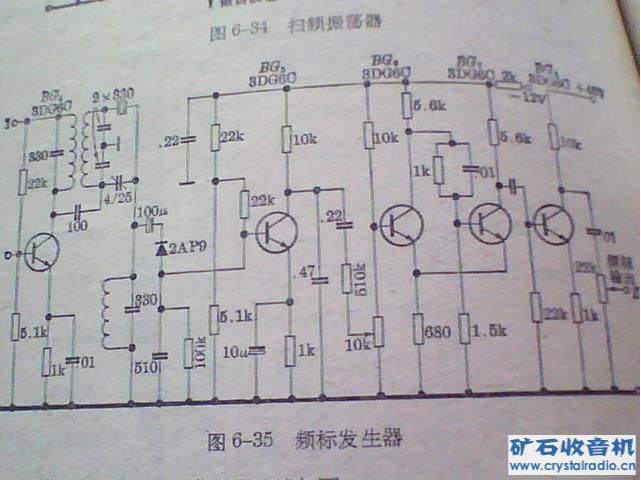

回复 2# 小鲔鱼 的帖子
哈哈,很高兴看到你冒泡了。正好想问你,你前面贴上来的图很有参考价值,但有些地方拍得不太清楚,最后一个三极管,好像是BG8,其集电极上的电阻看不清,好像是10K?电容好像是0.1μF,供电电压又是多少?

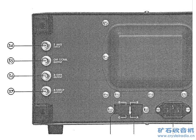

这个问题困扰了我有些天数了。这个可能不太好制呀。有外引z轴的示波器才行,否刚还要引出z轴,不易呀!
 楼主| 发表于 2010-7-5 08:31:43 | 显示全部楼层
我的示波器(KIKUSUI COS6100)有Z轴输入端,在示波器的后面。所以我要尝试一下。

发表于 2010-7-5 11:15:54 | 显示全部楼层
几十千周的带通滤波器用LC结构实现体积太大,Q值也无法做大,形成的谐振曲线会占用较宽的频带,如果能找到500KHZ附近的晶体或者陶瓷滤波器,说不定可以简化电路。
RC滤波器体积小,相对几百千周的LC滤波器来说带宽容易满足要求。建议采用运算放大器组成有源滤波器,一块芯片就可以完成多组,一是参照一些资料进行一些计算,也可以直接用仿真软件先行模拟,实际调试时如有低频扫频设备或者采用点频测试的办法是可以达到目的的,当然需要折腾一番。
