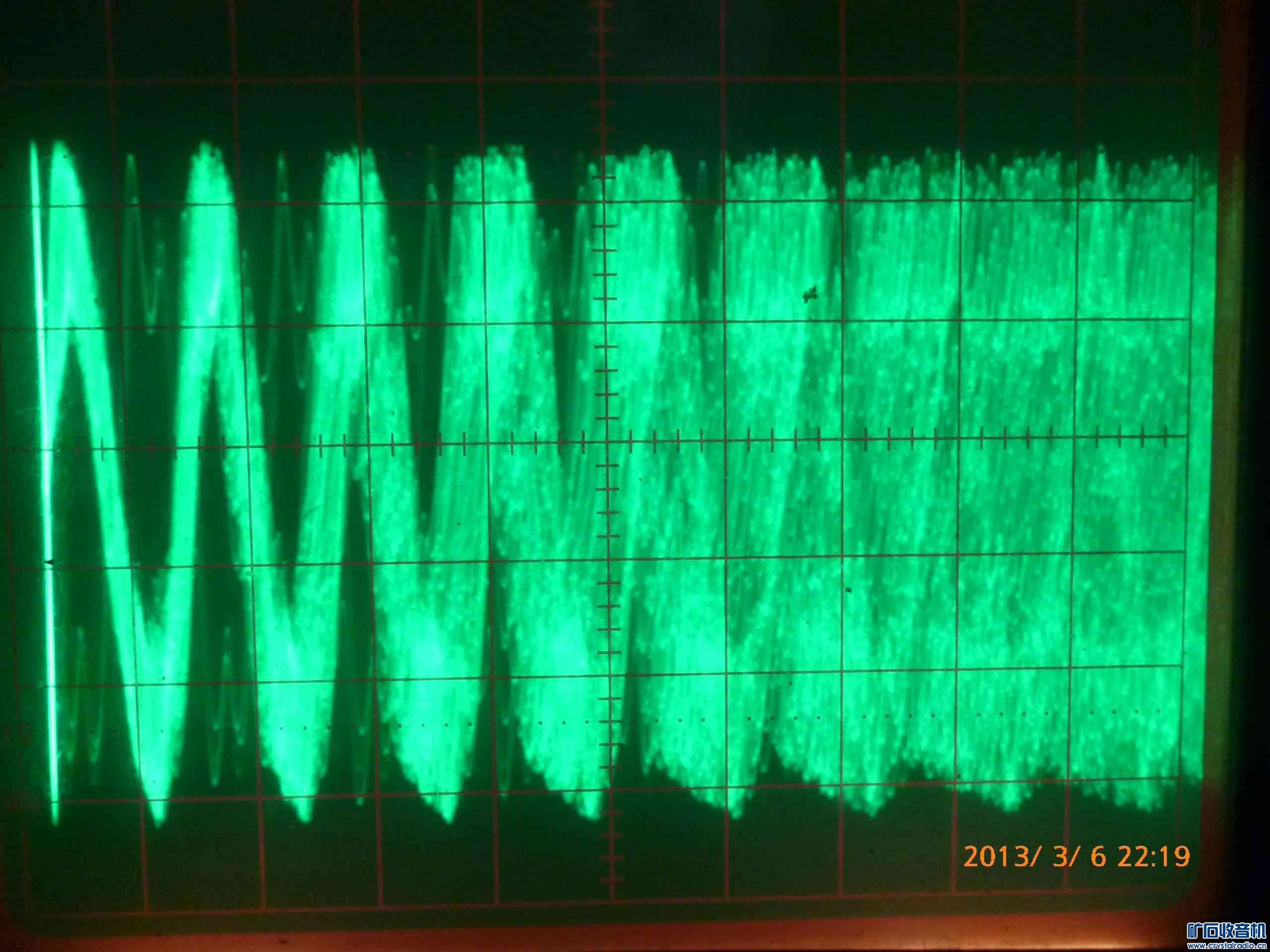

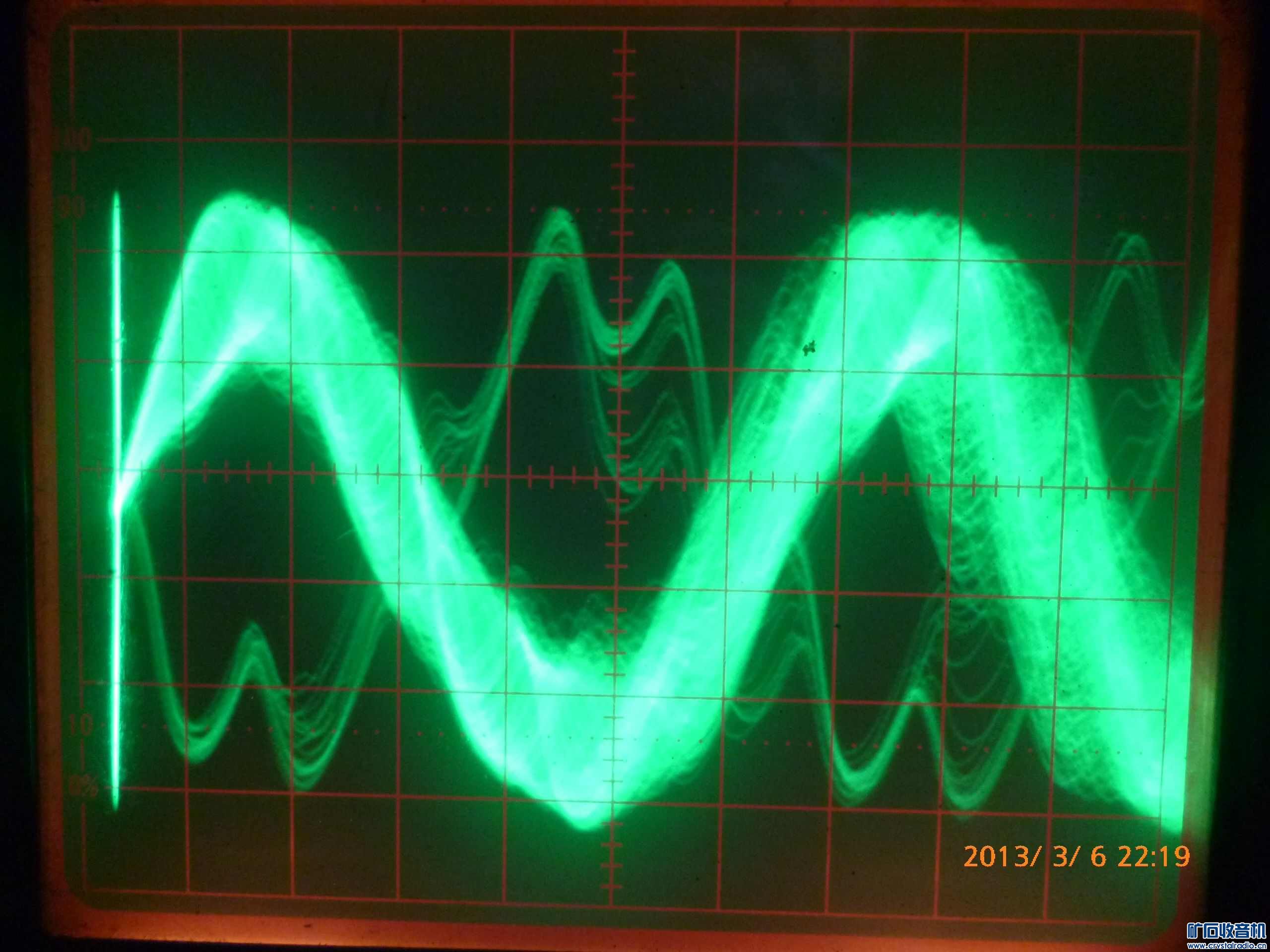

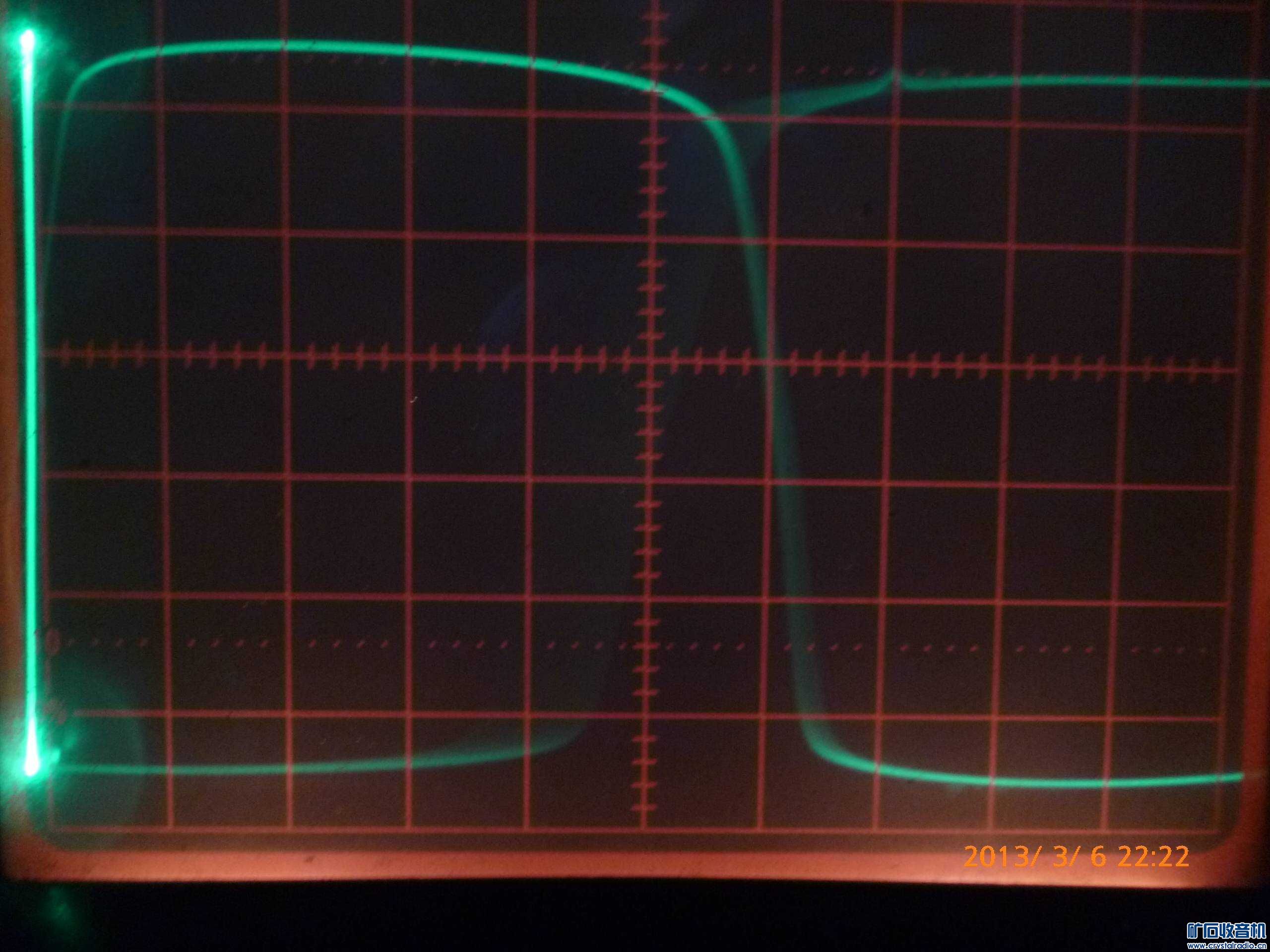

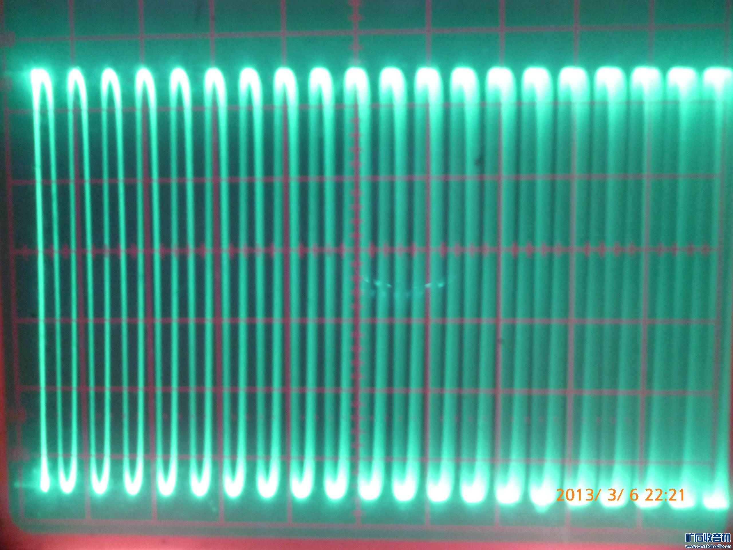

发表于 2013-3-6 23:10:29 | 显示全部楼层
楼主,你好
     今天我使用示波器反复观察了,论坛内的那个扫频信号发生器的输出波形,这个信号并不纯净,它里面是包含锯齿波逆程的扫频信息,也就是每一个周期内会有一个从高到低的扫频信号输出,而我们需要的是从低到高的重复信号。我的扫频信号和你的是一样的,观察混频后的信号,当把示波器的的档位拉开,发现逆程的扫频信号也和500KHZ的本振信号进行的混频。这个就是导致你上面帖子上说的双T选频放大器输出信号内有2个波峰或者波谷出现的原因,一个是正程的混频信号被选频出来了、另外一个就是逆程的混频信号产生的差频信号,至此可以说使用论坛内那个简易的扫频信号发生器直接套接这个双T选频电路是不合适的,若用的话必须从三角波产生电路哪里过滤出逆程脉冲来控制后续的电路,使得逆程期间光标电路不工作才对,否则屏幕上的光标将是双点的而且飘忽不定,这个也是我上面帖子说的自己的败笔之处。
    至于论坛内那个简易的扫频信号发生器,好像帖子上也说明了没有逆程消隐信号提供出来。
    当下解决的方案有2,1就是使用原图提供的锯齿波产生电路,尽管麻烦一些,但是能够提供出准确的逆程脉冲信息。
                                  2就是使用论坛内的那个简易锯齿波产生电路,采用波形变换电路,产生逆程脉冲信息。
     原图中其实在扫频信号的输入端是明确的标明了要有逆程脉冲输入的,那个信号我一直费解,现在倒是清晰可见了。总之,我自己的问题已经从选频放大器这里转移开了,原来总是怀疑,选频电路没有做好。今天发现是缺少一个逆程控制脉冲。
   下面是波形图片供参考
波形展开后,可以清晰的看到逆程的扫频波形。
上面3图是与500KHZ混频后的信号波形,波形展开后可以发现逆程的扫频信号也有混频输出,这就是选频放大器输出2个波形的原因。
这个图片是把我累的半死不活的6个选频点的选频放大器,双T选频网络采用的是非对称的。到目前来说不能说是成功的,只能说是部分完工。
另外熟悉波形变换的朋友,麻烦能够提供一个高效的三角波转方波的电路出来,这样就能够采用论坛内的那个简易扫频信号源了,
如果没有的话,就只能使用原图提供的那个使用方波转三角波,同时提供逆程脉冲的信号源了。这个准备明天做出来。
无论如何,今天还是有关键发现,那就是没有逆程脉冲这个频标电路就不能正常工作。

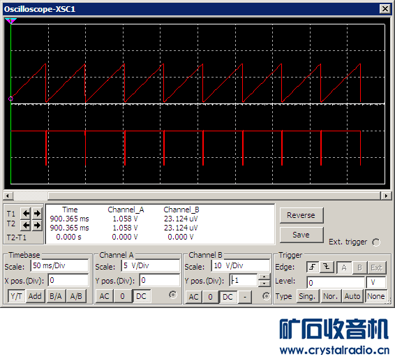

 楼主| 发表于 2013-11-17 12:27:45 | 显示全部楼层
暂时没有时间实做,先仿真一下。
这是20Hz左右的锯齿波电路,它还同时有逆程脉冲输出,以便控制扫频振荡电路。

178#的电路主要是针对meinhard朋友提出的选频放大器遇到的逆程脉冲的问题(逆程脉冲可用于关闭扫频振荡),以及可以得到X轴水平基线的问题。
