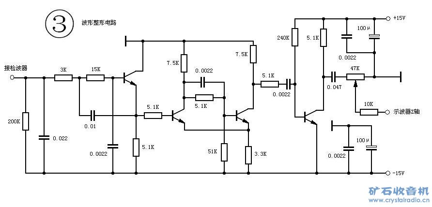

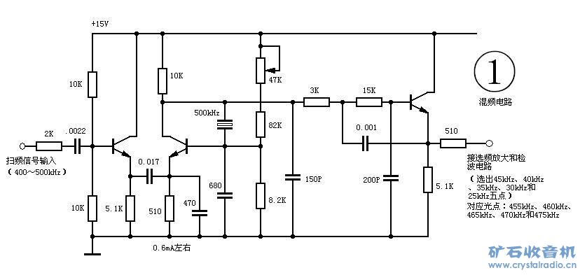

整个频标电路我把它分成三块,第①块是混频电路;第②块是选频放大部份;第③块是波形整形和输出电路。①和③两部份估计没有什么大的问题了,要做工作比较多的估计在第②块(13#的电路)。

 楼主| 发表于 2010-7-5 20:04:50 | 显示全部楼层
回复 27# 小鲔鱼 的帖子
非常感谢!你还想到将调试部份也放上来,真是太好了。
    这是一个单一光点频标的电路,前面没有经过差频处理,直接选出465kHz并经波形整形,实现起来相对容易一些。如果差频和低频选频遇到难题,可能我也先去实现这个电路,看看光点频标的样子。
