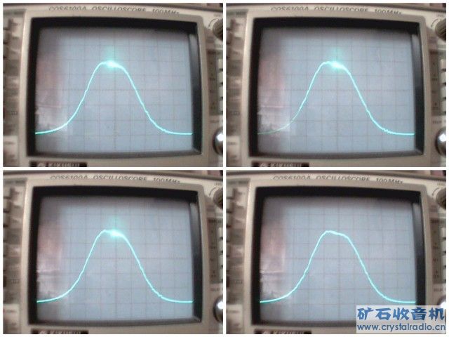

 楼主| 发表于 2010-8-9 11:36:49 | 显示全部楼层
试验取得了初步的成果,见附图。
    现在只做了465KHz一个光点,效果还是不错的,不理想的地方暂时是光点不够细。

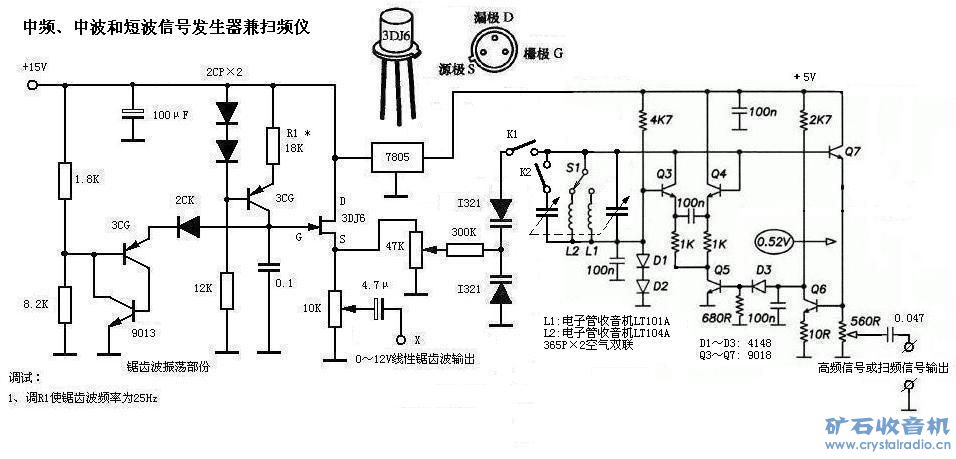

扫频仪部份是前段时间做的。频标部份经一个100欧的电阻接到扫频输出端。频标输出端直接通过同轴电缆接到示波器的Z输入端。

现在回过头去看,坛友小鲔鱼贴上来的电路图(3楼和27楼)也是可以实现的,只不过只有一个光点。多个光点的话还要改造一下电路,而且完全符合5个光点或3个光点频率的陶瓷滤波器不容易配齐。
