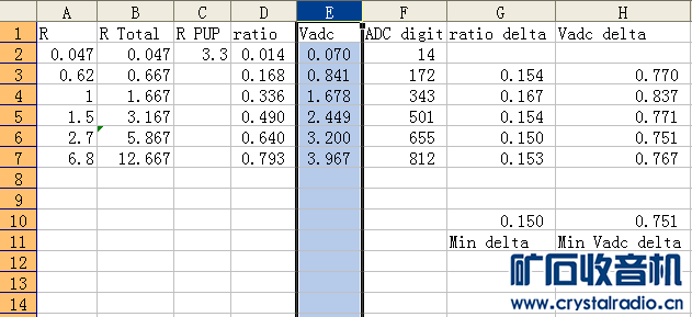

启动时按住左飞梭键不放,会进入Test界面,可试验飞梭旋转,以及各个按键对应的ADC数值,标准的数值:
左飞梭    14
右飞梭    172
TUNE    343
STEP    501
BAND    655
FILTER  812
不按任何键    1023
数值无需完全准确,我的机器实测数值大概是: 12,172,344,503,657,811,996
测试完数值,可修改下文件ui.h中的相应定义,但只要差距不大,不改也可

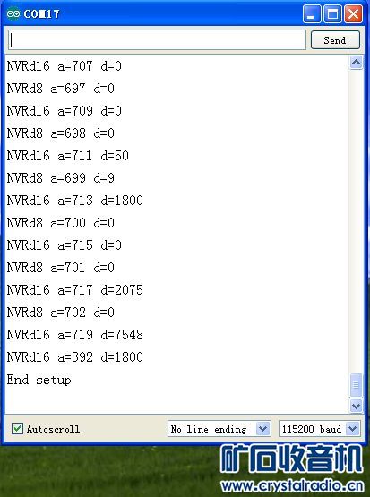

另外调试过程中可连接主机的usb线,打开arduino ide的serial monitor:
嗯到时测试看看

另外测一下按不同键时KS1点的电压,与此表E列误差应该不会太大:
