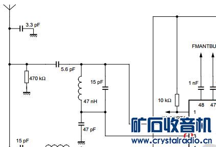

智跑增加第二天线,WBRFIN1通过24P电容接天线插口,WBRFIN2通过100P接地
收到了此前从原车机天线无法接收的电视伴音174.75M,但航空波段还没收到
发表于 2014-8-30 21:00:53 | 显示全部楼层
嗯,看到了,用这个推荐电路可能会更好一点哦可以用洞洞板或者普通FR4 PCB板焊好,然后用普通小铜导线焊接7000 2 ;3脚到做好的输入回路就可以了
 楼主| 发表于 2014-8-30 21:23:58 | 显示全部楼层
dxhdtv 发表于 2014-8-30 21:00
嗯,看到了,用这个推荐电路可能会更好一点哦可以用洞洞板或者普通FR4 PCB板焊好,然后用普通小铜导线焊接 ...
我怀疑航空波段收不到的原因就是天线回路缺带通,FM及T V强信号阻塞了,再就是离机场有些远
发表于 2014-8-30 21:57:50 | 显示全部楼层
有这个可能,但TEF7000的IP3有126dbuv;不是这么容易阻塞的啊,可能2;3脚的输入回路还不是最佳状态,如果TEF6730可以接收到航空波段的话,TEF7000 应该也可以的

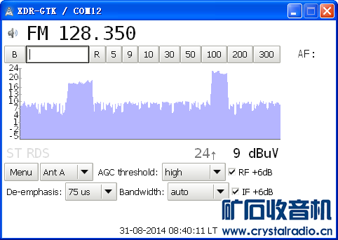

 楼主| 发表于 2014-8-31 08:53:53 | 显示全部楼层
dxhdtv 发表于 2014-8-30 21:57
有这个可能,但TEF7000的IP3有126dbuv;不是这么容易阻塞的啊,可能2;3脚的输入回路还不是最佳状态,如果 ...
发现智跑处理AM信号方面与汉兰达有不同:
汉兰达在FM强台处选AM模式,喇叭发出很大的怪声,gtk显示的信号幅度也很大。
但智跑在FM强台处选AM模式,喇叭只有轻微的沙沙声,且电平指示一直为0。
另外,已确认航空波段信号已到达7741,可以用FM模式收航空波段,当然无法解调,但信号电平有显示:
大些的信号能高于背噪10dB,也可以了
难道这种断断续续的载波,7741来不及反应?
还是有可能7741某种降噪机制把弱的航空波段信号屏蔽了?这个需要付好天线,或天线放大器,或别的网友测试了

发表于 2014-8-31 15:15:37 | 显示全部楼层
汉兰达在FM强台处选AM模式,喇叭发出很大的怪声,gtk显示的信号 ...
是不是7741内部有某些寄存器还没有调动到,使之在一些功能还没有正常工作?我只是猜想,不知是不是这样;正常的话应该和7730一样的,在任意频率都可以正常AM/FM解调
 楼主| 发表于 2014-8-31 21:22:46 | 显示全部楼层
dxhdtv 发表于 2014-8-31 15:15
是不是7741内部有某些寄存器还没有调动到,使之在一些功能还没有正常工作?我只是猜想,不知是不是这样; ...
想起来了,应该是AM/FM中频不一致造成的,需要试验,改软件并测试

 楼主| 发表于 2014-9-1 10:07:23 | 显示全部楼层
dxhdtv 发表于 2014-8-31 21:45
可能是啊,一个60khz;一个300KHZ;顺便看看在FM带宽在9---30khz哪里,可否在TFE7000设置为AM的中频带宽和 ...
应该是中频差异造成的,这样就可解释前面的一些现象了。昨晚试了,在FM强台处,切换为AM模式,信号强度为0, 但调偏250k,AM模式也有幅度,并且喇叭有含混不清的声音(AM模式解调FM信号,当然不出正常声音)
不过FM模式在TFE7000里设置为AM的中频带宽和AM的滤波器起作用,这个没有选项,看来7000是用“波段”来区分模式AM/FM及中频频率的,7741是用模式AM/FM来区分中频频率的,对原车机的各个波段没问题,但造成航空波段不特别处理,就无声了
