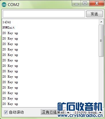

发表于 2014-10-5 21:31:58 | 显示全部楼层
ace919 发表于 2014-10-5 18:40
另外调试过程中可连接主机的usb线,打开arduino ide的serial monitor:
刚刚看了一下,旋扭左右旋没有反应,按 每一个按键有20 key up 出来,两个旋扭的A  B脚都有4.5v,旋转时电压有变化,有时0伏,就是屏幕没有反应;按键时测KS1电压和你贴的那个表基本一样,

 楼主| 发表于 2014-10-5 21:51:20 | 显示全部楼层
dxhdtv 发表于 2014-10-5 21:31
刚刚看了一下,旋扭左右旋没有反应,按 每一个按键有20 key up 出来,两个旋扭的A  B脚都有4.5v,旋转时 ...
TEST界面旋转飞梭也无反应?
键值这样定义的:
#define KEY_LROT      0x01
#define KEY_RROT      0x02
#define KEY_TUNE      0x04
#define KEY_STEP      0x08
#define KEY_BAND      0x10
#define KEY_FILTER    0x20
20 Key Up 是FILTER键的编码,按其他键也出20 Key Up就不对了

发表于 2014-10-5 22:02:40 | 显示全部楼层

启动时按住左飞梭键不放进入不了测试状态,明天再检查一下按键部分线路看看哪里没有弄好!主要在CRV面板上改的,原来的一些按键线路如果没有彻底清除肯定有影响的
 楼主| 发表于 2014-10-5 23:03:35 | 显示全部楼层
dxhdtv 发表于 2014-10-5 22:02
启动时按住左飞梭键不放进入不了测试状态,明天再检查一下按键部分线路看看哪里没有弄好!主要在CRV面板上 ...
应该是键盘部分的问题,按任何键都相当于按了FILTER键,无法回答是否初始化eeprom的Y/N问题,退不出那个界面了。
yacrc33336_ar V0.0.1 build 4.rar已发,可以在未初始化eeprom前进入TEST界面
检查下键盘的线路板,C101需要有,不能大太多,小一些可以。另外看看按键上是否并联着电容
D101是抗静电的,静电多的环境中最好有

发表于 2014-10-6 09:30:52 | 显示全部楼层
ace919 发表于 2014-10-5 20:23
有Benz图标及字样,没有威霆(ViTo)字样,详图看这个帖子:
拆一个奔驰车机  http://bbs.mydigit.cn/read ...
( 启动时按住左飞梭键不放,会进入Test界面,可试验飞梭旋转,以及各个按键对应的ADC数值,标准的数值:
左飞梭    14
右飞梭    172
TUNE    343
STEP    501
BAND    655
FILTER  812
不按任何键    1023
数值无需完全准确,我的机器实测数值大概是: 12,172,344,503,657,811,996
测试完数值,可修改下文件ui.h中的相应定义,但只要差距不大,不改也可)
现在刷了4版本可以进入TEST了:
我的机器是:
左飞梭    14
右飞梭    183
TUNE    364
STEP    525
BAND    675
FILTER  825
不按任何键    1023
数值相差比较大啊;怎样修改文件ui.h中的相应定义啊,打不开,在IDE窗口最大化也看不到
 楼主| 发表于 2014-10-6 10:17:18 | 显示全部楼层
dxhdtv 发表于 2014-10-6 09:30
( 启动时按住左飞梭键不放,会进入Test界面,可试验飞梭旋转,以及各个按键对应的ADC数值,标准的数值: ...
ide中tab栏右侧向下箭头按一下能找到文件
这误差感觉不到出错的程度,看一下ks1那条线伤有无大电容
