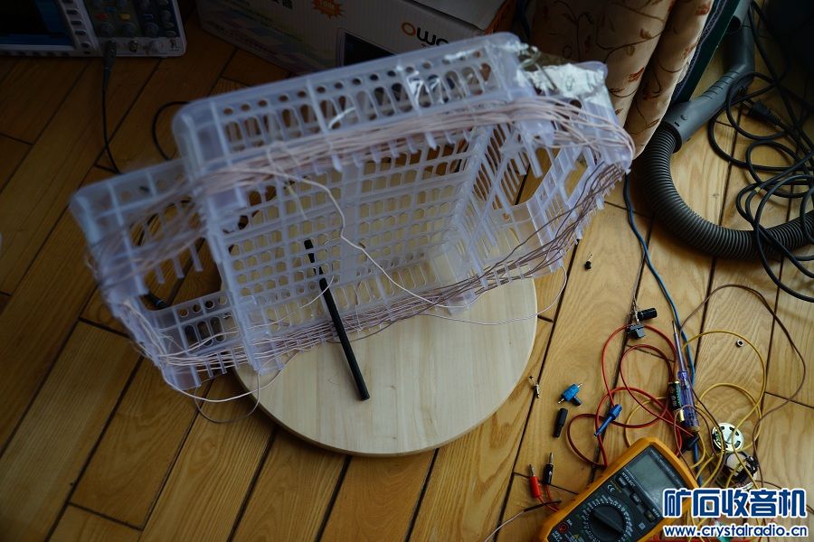

真想测试下这种线圈,不过我又不够精力做一个。

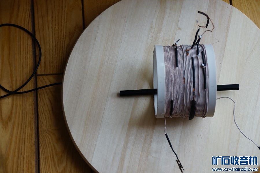

q值300多点,从实验得知特氟龙的镀银线效果和同等线径的利兹线才不多,但是线阻要小很多。用了两个半天完成的。只要有木板和钉子就行,很好弄的。周长大概是1米,这么大的大环算是小的,可对于花篮算是比较大的了。调谐线圈28圈,s极线圈2圈。电感量是450uh以上,由于是软体的,电感量可以适当调整。

周长1米,矿机是茶叶盒上边那个。

线圈已经拍的很清楚了,没有广角相机,它就是那个样,是在没啥了。

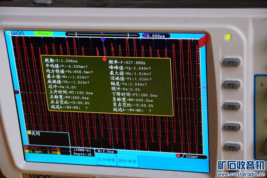

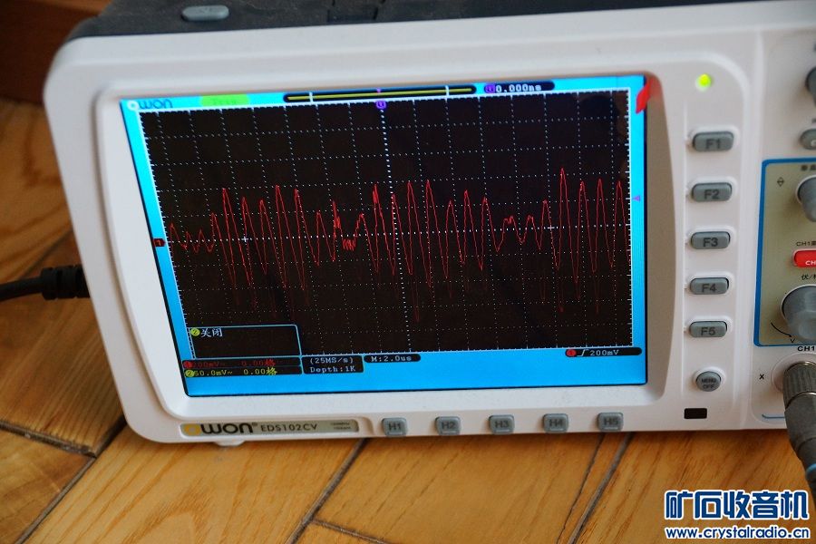

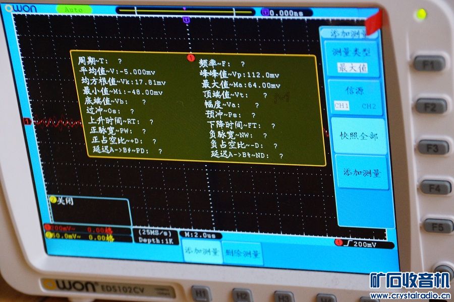

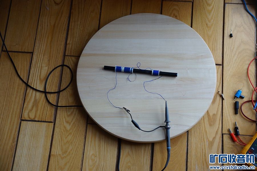

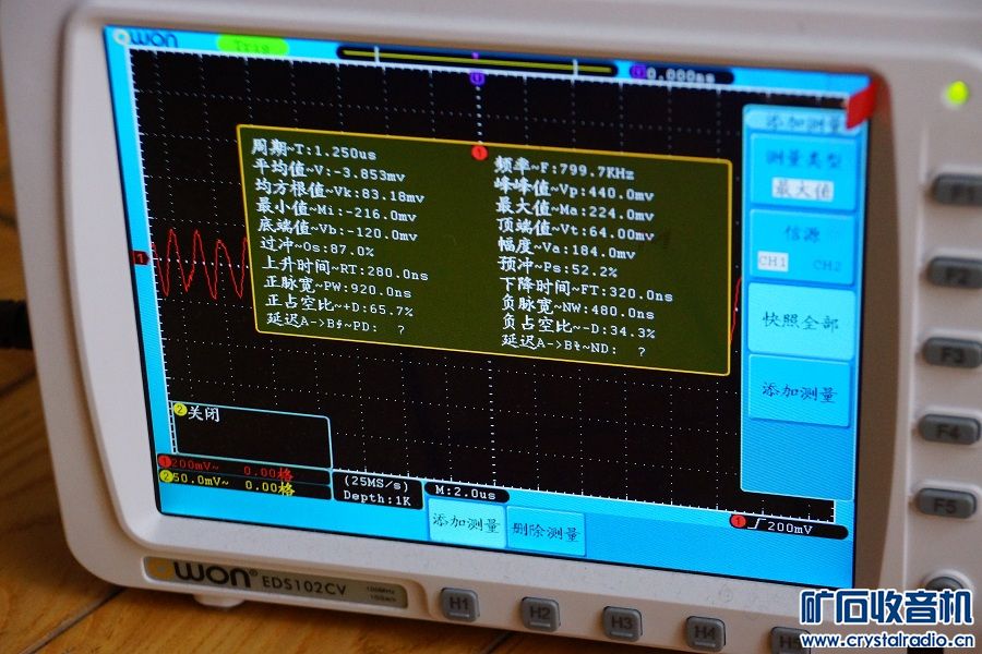

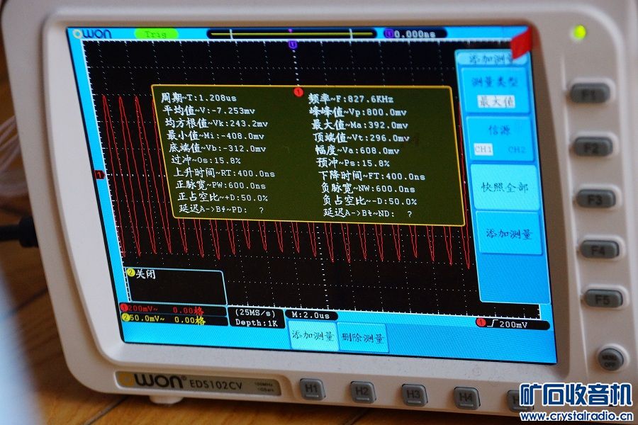

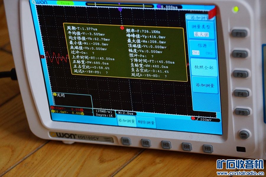

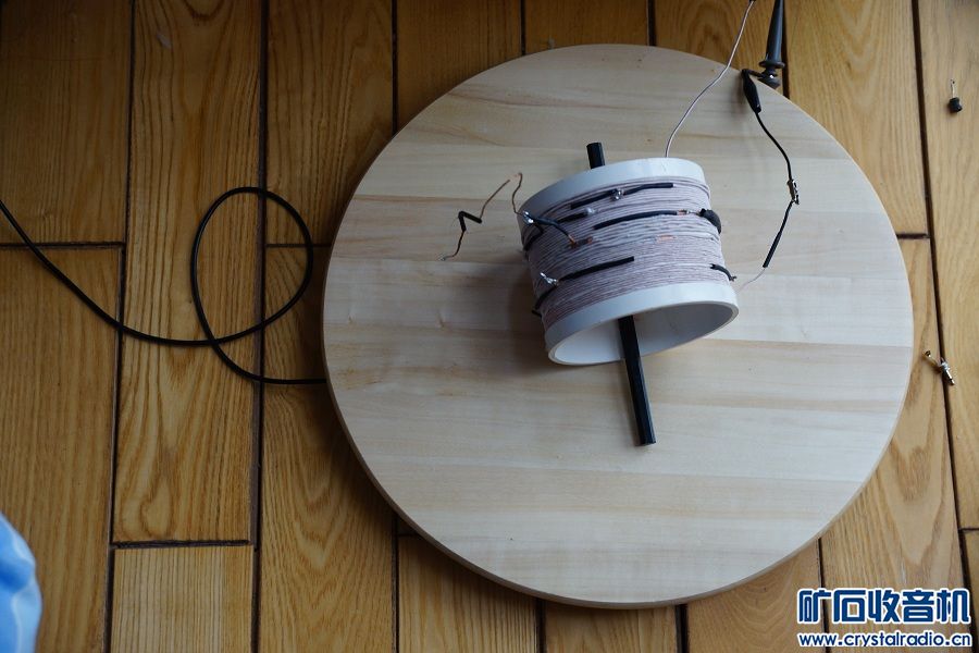

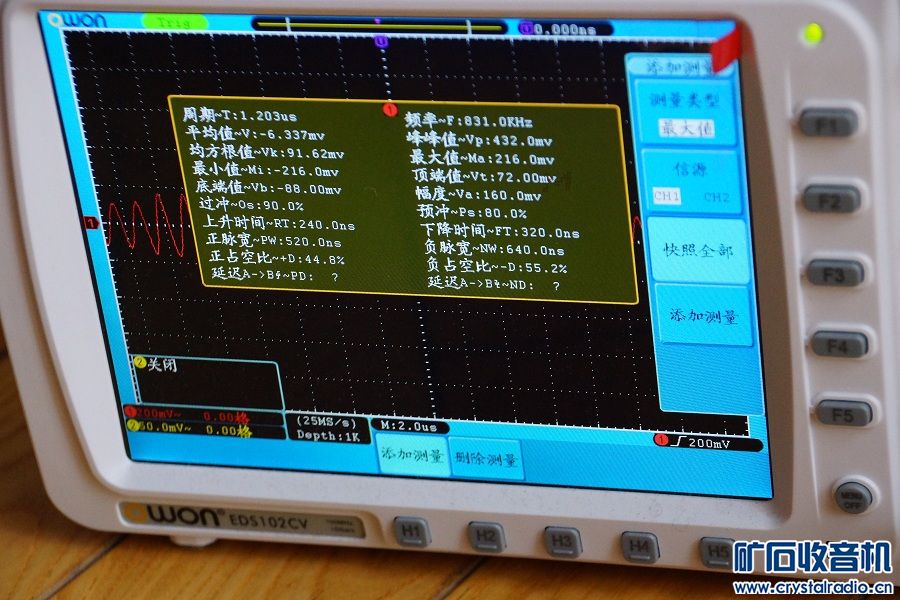

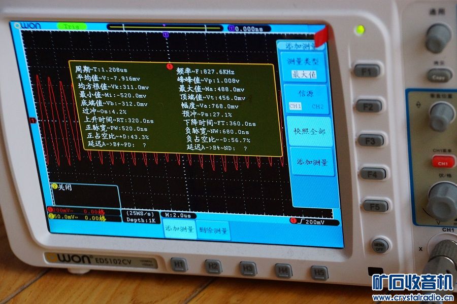

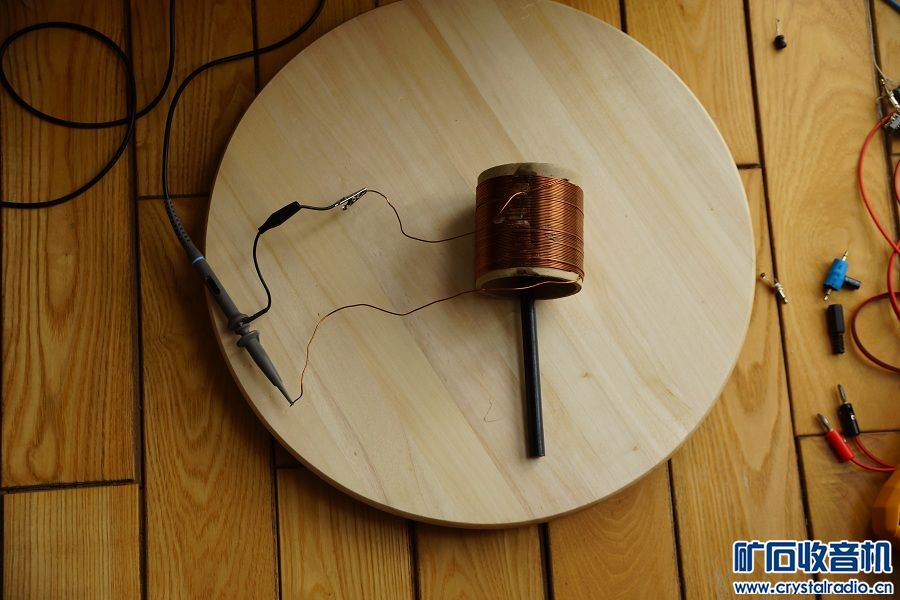

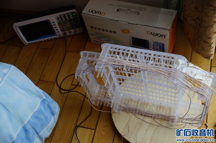

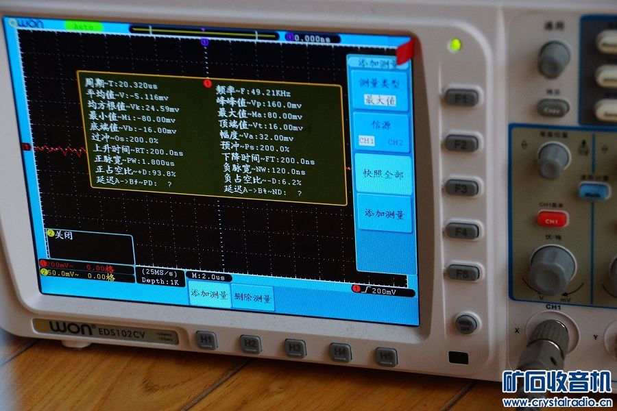

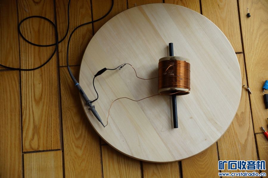

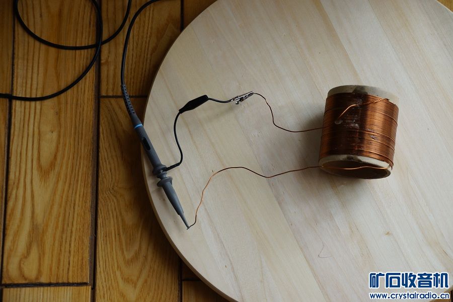

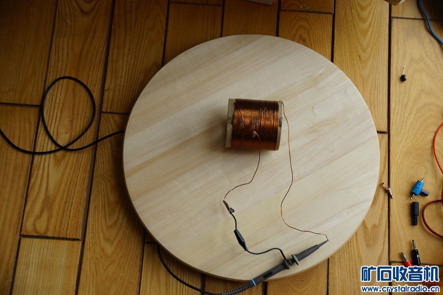

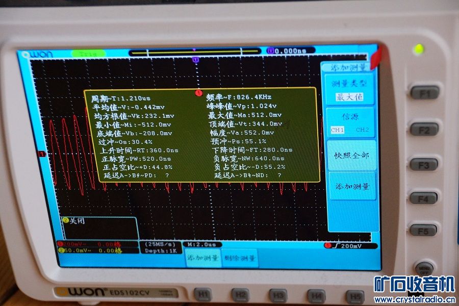

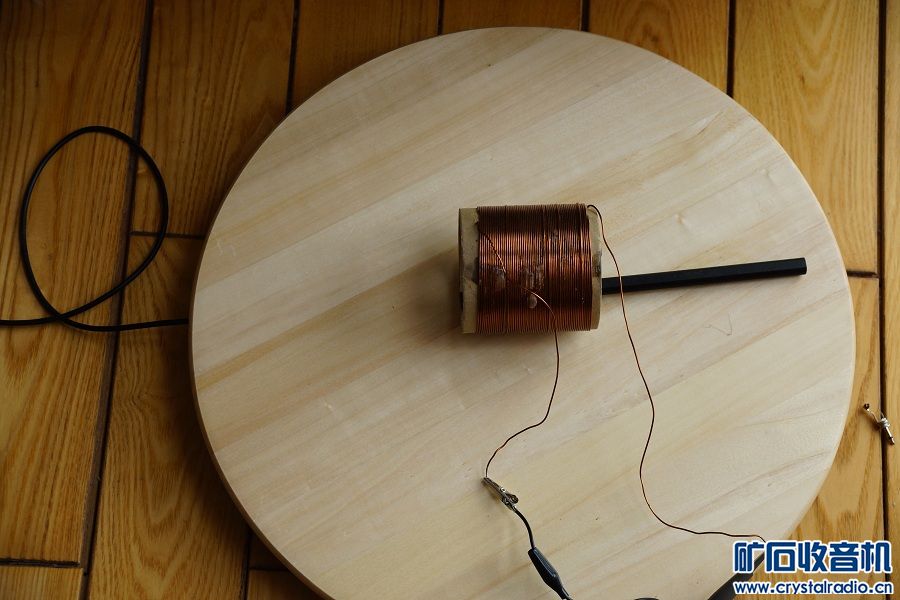

 楼主| 发表于 2014-4-18 07:55:41 | 显示全部楼层
线圈 接收能力的测试
线圈和磁棒关系的测试
看相片
没做完 ...

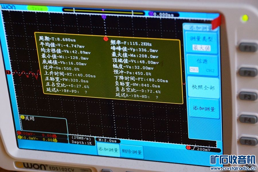

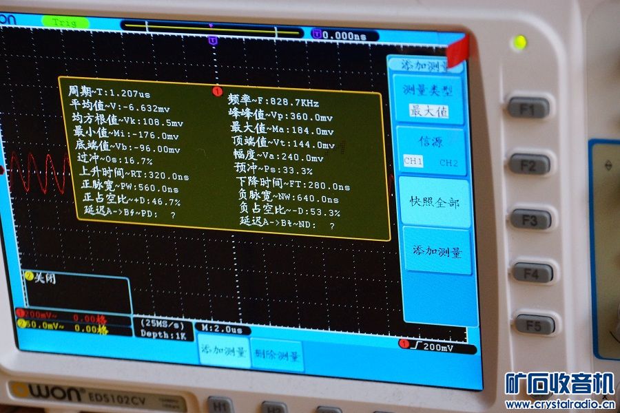

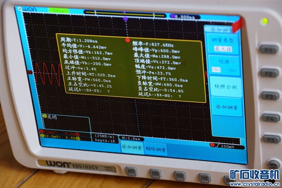

 楼主| 发表于 2014-4-18 16:17:30 | 显示全部楼层
从实验中 能看出大环 收信号的能力和直径成正比 也就是空心线圈的灵敏度和线圈直径成正比
空心线圈有强的方向性
磁棒对空心线圈的接收能力是有影响的
线圈直径越小 磁棒的影响越大
还有一个结果 是一定的直径的空心 磁棒对线圈的影响是有一定限度的 就是放多 放少磁棒全不好
又就是会磁棒 也要会开放 不能集中一起 集中一起 效果不好
现在就有这样一个问题
从实验中看或是大家也有体会
大环好 长的磁棒加很小的线圈也效好
我能不能在一个大环上 在加上磁棒和磁棒上的小线圈
会不会灵敏度更好?
不要说我外行
直的不知道这样成不?
小线圈和大环 的位置关系?
圈数关系?
如何配合 Q高?
要是能大环的好处和磁棒小线圈的好处 放在一个线圈中 多好
