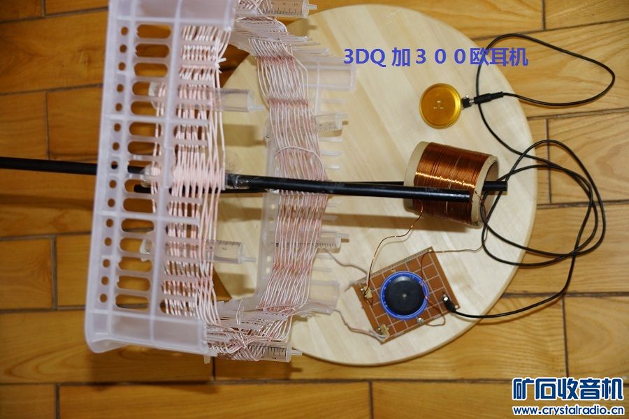

用集成IC的矿石收音机

调台变窄是大环线圏Q值高的表现,3DQ用在调台窄的无天地线矿机中,都会有声音逐步变大的过程,这个过程有点向蓄能似的,机理是什么,还没有研究出来。
发表于 2014-4-23 07:19:45 | 显示全部楼层
把那个小线圏的线拆下来,绕在大环上,这种S极线圏会大声很多。

发表于 2014-4-23 19:06:09 | 显示全部楼层
我估计你的两个磁棒的设计(包括磁棒上线的绕法)会损失大环的很多Q值,这种做法没有什么实际意义。

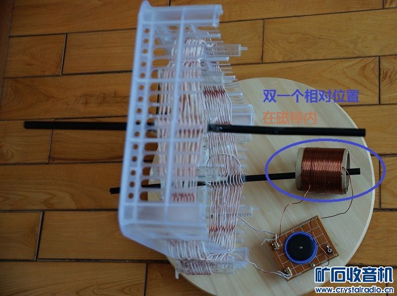

发表于 2014-4-23 20:46:54 | 显示全部楼层
越来越看不明白你要设计出什么东西,你做的这些实验是要达到什么样的目的,看不明白。无线电波无处不在,估计当然是可以云的,问题是云什么,真的有点迷茫。Q值不能代表一切,相同Q值的东西,接收能力肯定不一样。对于有天线(地线)机来说,无论线圈差异多大,只要线圈的Q值相同,灵敏度不会有太大差别。而对于无天地线矿机来说,线圏本身又充当了天线,所以,Q值相同的线圈一般来说,用线长度大的线圈的矿机灵敏度高。换句话说,同样Q值和电感量的情况下,大环能量远远大于磁棒线圈的能量。

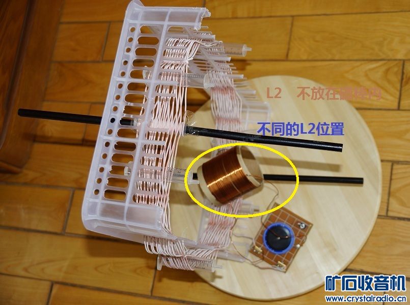

试试直流供电会不会这样?
我猜想3DQ属于耗尽型管,在没信号时源漏的阻抗最低,并通过L2反溃至谐振回路,造成不调谐时Q值最低。
一旦接近调谐,随着信号的增加,使负载阻抗提高,正反溃至谐振端至最佳状态。
真是这样,用增强型管的话,应该就不会这样了。
