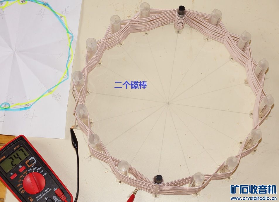

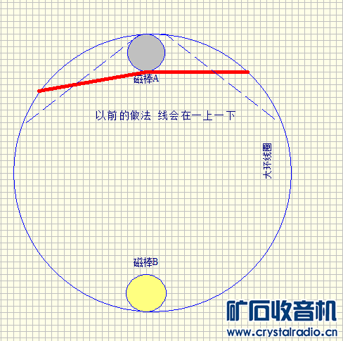

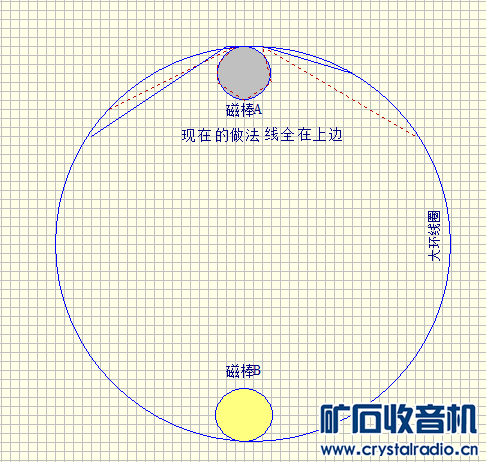

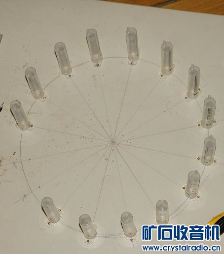

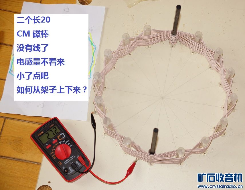

 楼主| 发表于 2014-4-20 15:37:53 | 显示全部楼层
大千世界 发表于 2014-4-20 14:39
针管必须是单数才能弄成花蓝
谢谢
但我要做的中有二个磁棒  也就是还有二个小园  在这二个小园和大园交点  全部线要在园的外面
只有这样  才能做到最大感应磁榛的能量
要是这些磁棒边上的线按以前的做法  绕的线会一半在磁棒上  一半在下
这样 电压就有反的了
这样加磁棒 就不能做的最大效能
奇数可能也成  只是我没排奇数小样
只排了这个
谢谢
如何固定线圈?不要架子?
请指教

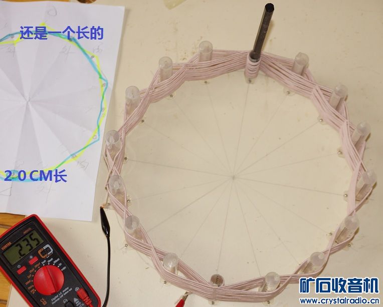

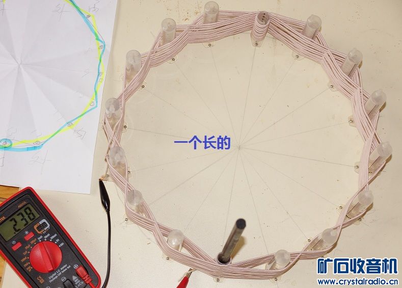

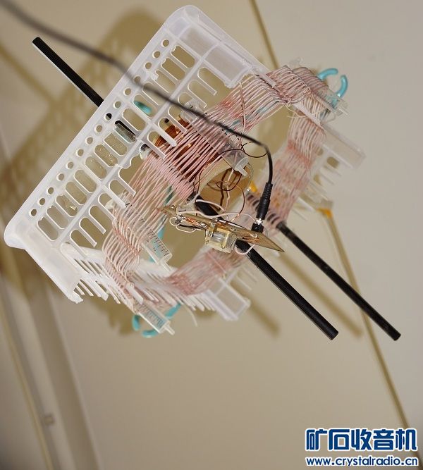

 楼主| 发表于 2014-4-20 17:10:37 | 显示全部楼层
大环细节
磁棒和大环交点
节点图

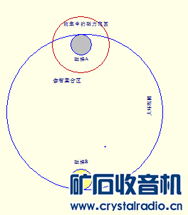

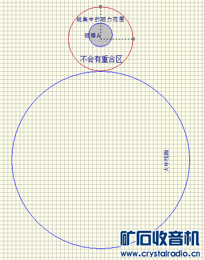

 楼主| 发表于 2014-4-21 06:22:21 | 显示全部楼层
线圈设计想法
系统中各单元是有相互影响的 空心线圈和磁棒各有好处 我们能不能用他们相互的影响 来提高性能?
不一定对
要试试
但我没有对比的条件
1 认为磁棒能集中一个半径内的磁力到磁棒中 就是认为磁棒能等效一个磁棒本身直径更大的空心线圈
2 磁棒能集中多大的直径 或是等效一个多大的空心线圈 这个不知道
3 磁棒本身的磁性材料是有一个最低的工作磁强的 低过磁 强 磁棒不能磁化 有死区
4 磁棒会带来负作用 就是磁损 磁棒最大 磁损最大
5 空心线圈是没有死区的
6 大的空心线圈 在磁强低小时 感应出的电流 要是通过磁棒上的小线圈 能磁化磁棒 减少磁棒的死区
7 磁棒死区过后 磁棒的小磁阻特点 能开始收集磁场
8 大空心线圈和小磁棒线圈串 以实现 第7 条
9 磁棒要和大线圈分开点 以减少 磁棒收集的能力和大线圈的重合 分开远 集合区小 全部等效的接收圆面积就大 对接收就更好 但 分开远 线电阻会更大 分布电容也会更大 对Q不好
10  增加磁棒小线圈后 线电阻会变大 分布电容变大 这二个增加的少 才好
11  还要好实现
12 要是能做对比实验 就好了 我没条件做
补充内容 (2014-4-21 15:22):
线圈从架子上拿下来后 如何固定啊??

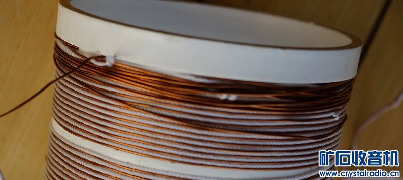

 楼主| 发表于 2014-4-21 19:11:21 | 显示全部楼层
中关村 7元买个31磁环
做个线圈 准备和大环对比
问题是 我这个方案 大家有什么 反对的
就这点线 用了 就没了
只一次机会啊
有反对的 就是说明有很大风险
要想好才能做

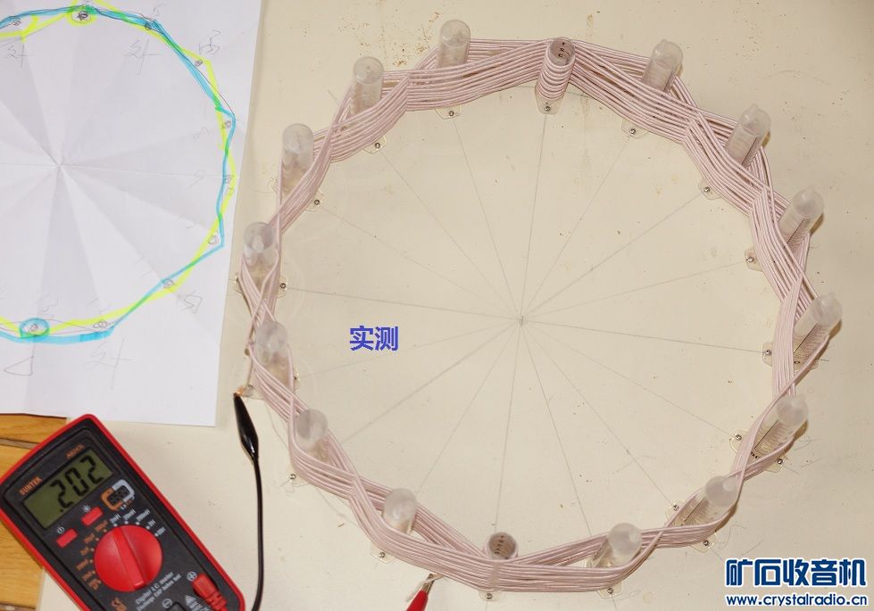

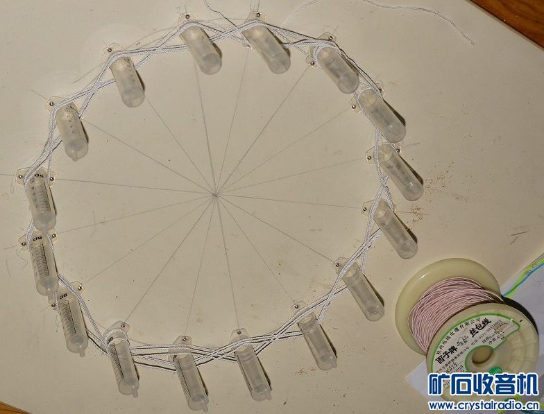

 楼主| 发表于 2014-4-22 05:06:20 | 显示全部楼层
线圈是做出来了
线就这样多
问?如何从架子上拿下线圈来 又固定好?
这样的电顑量少不
从网上看 大环要500UH才成吗?
等前辈指导
没做过大环
这个成本又高
谢谢
发表于 2014-4-22 06:41:01 | 显示全部楼层
200多uH的大环效率很低的,300uH以后声音才明显加大,要是能弄到500uH左右,大环才能有质的变化,不过一定要用花蓝绕法弄,否则分布电容太大,收不到高端的电台。另外,大环对线的要求不高,可以用漆包线,没有必要用利兹线。只要弄足500uH左右,大环还是非常响的。

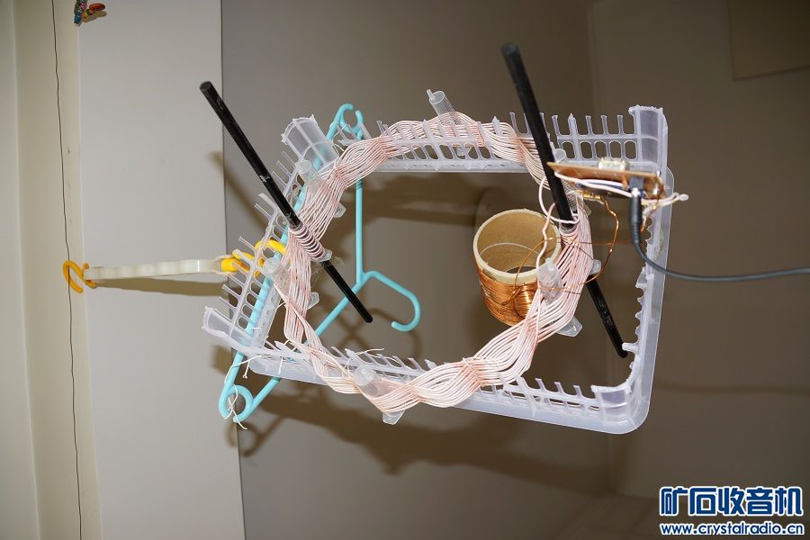

 楼主| 发表于 2014-4-22 18:09:35 | 显示全部楼层
新线圈电感量小 在加一个小线圈 做L2
现在快到热天了
注意防...
请看漫画

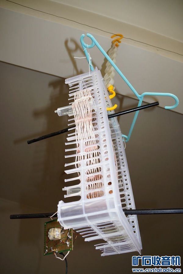

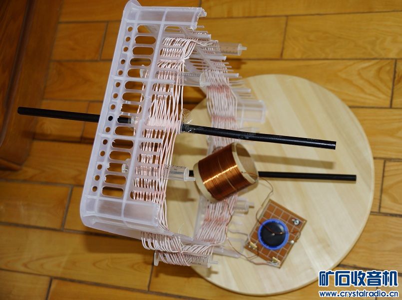

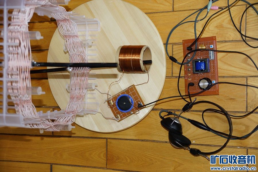

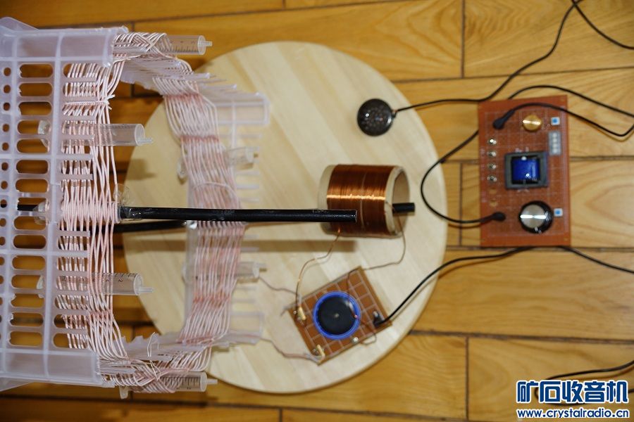

 楼主| 发表于 2014-4-23 05:19:35 | 显示全部楼层
做了一个能方便转动的架子
试了新线圈
方向性太强了 转动到一个点上能做到一点声音全没有
灵敏度比以前的强
以前9条 20CM磁棒的机器 没信号点 在向室内一米 还有声音
但信号强的地方 也不比以前机器声音大
又有台 声音 沙哑 声音不好听了
调台感到和SW台是的 动一点没没了
还有 调到一个台后 要等 一下 才出声音
这二个是以前没有的
