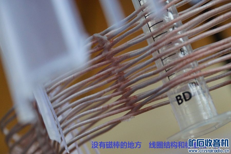

发表于 2014-4-25 07:16:46 | 显示全部楼层
不要太迷信利兹线,几十元买一小轴0.47漆包线能做好多实验了,利兹线太贵,尽量不要用。玩大环矿机的优点是不用天地线,适合于无法架设天线的场所,但是大环矿机的能量是必有限。如果有条件的话,还是架设天线方便实在,直线天线的成本低。大环的关键在于结构,不在于线材。大环的两匝线圏之间要产生强耦合,效果才好,这就要求毎匝之间的间距要小。问题就来了,缩小了线距,大环整体的分布电容就太大了,无法调谐中波了。其实解决这个问题很简单,就是采用花蓝和蛛网绕法制造大环就行。大环的原则是相邻的线一定要尽量靠拢,但是不要平行。

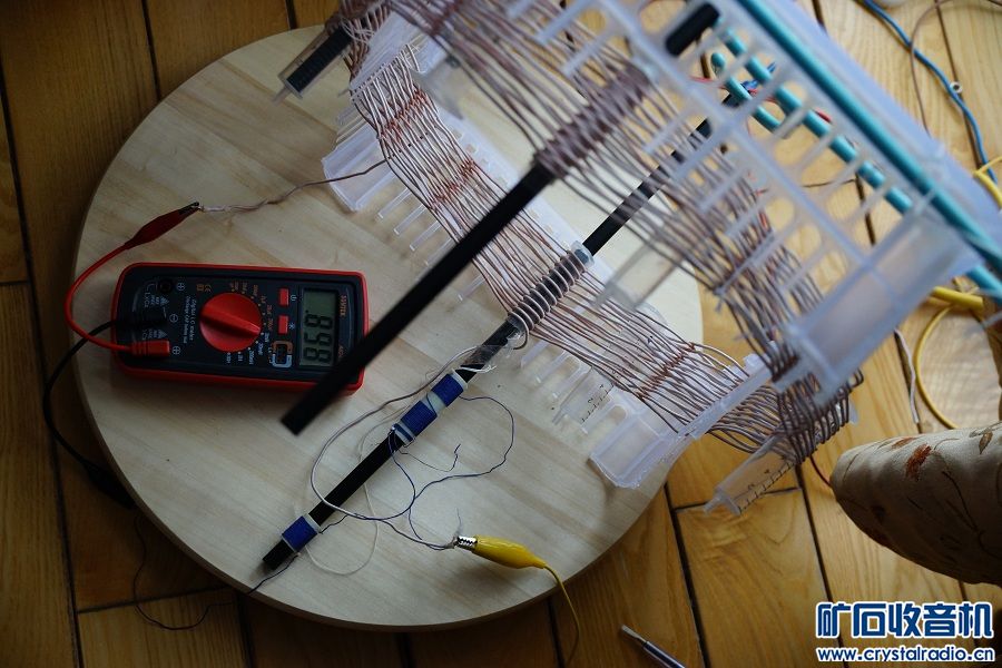

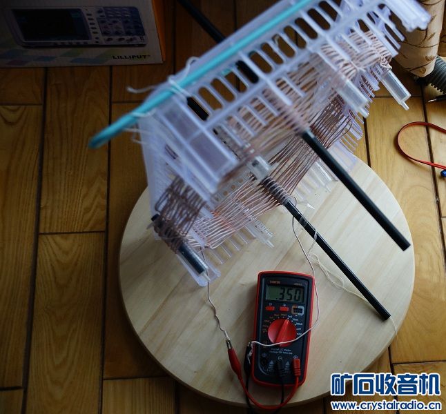

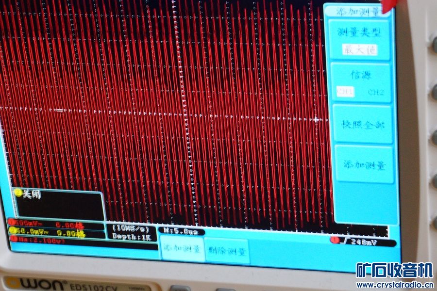

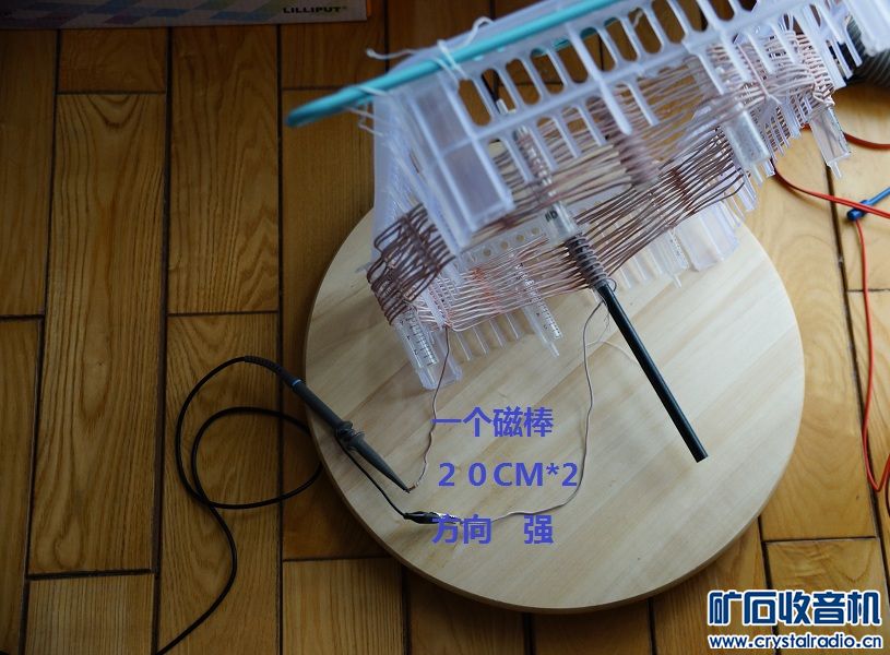

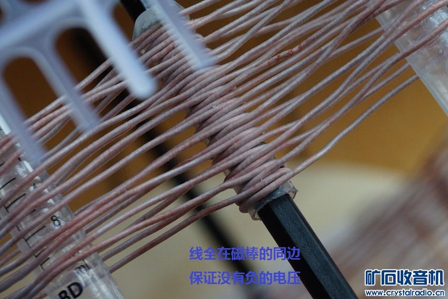

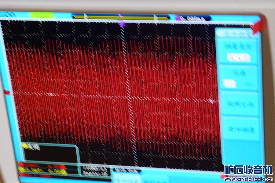

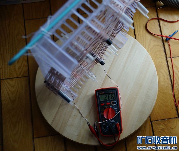

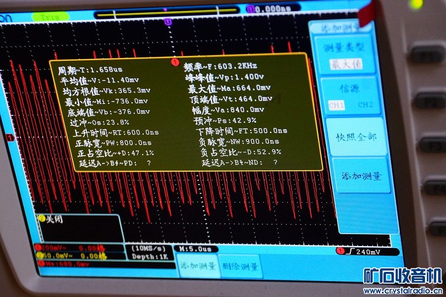

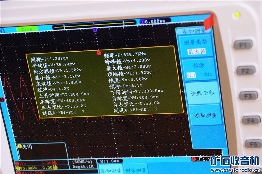

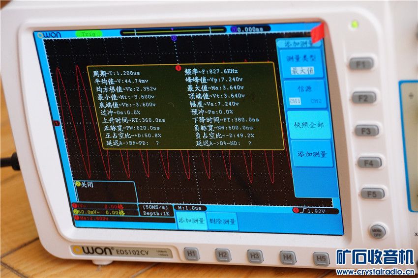

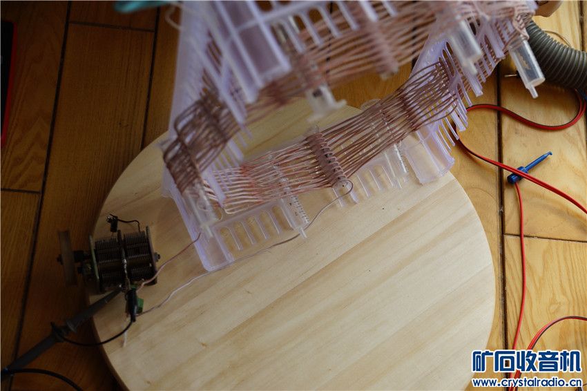

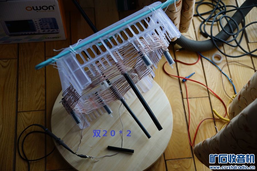

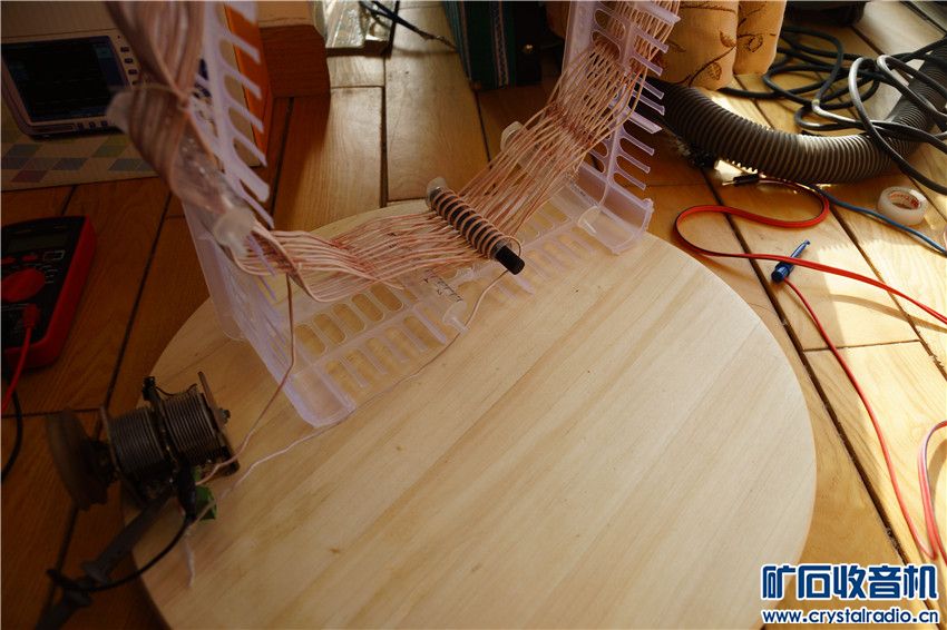

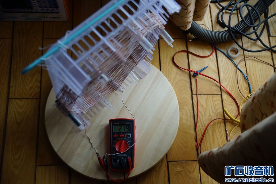

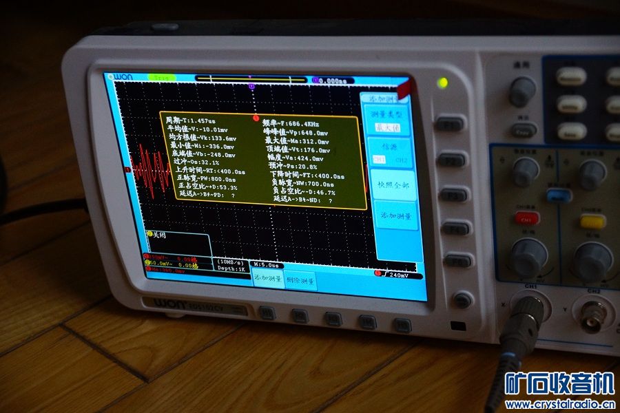

 楼主| 发表于 2014-4-25 17:48:30 | 显示全部楼层
对混血线圈的接收能力做测试
混血线圈 是线圈中有标准大环
又有磁棒
测试分 标准空心大环
大环加一个长磁棒
加二个长磁棒
加二个短磁棒
对信号的接收电压各是多少
没有加电容
也就是说 和Q关系不大
最后测试了 各个情况的电感量
结论 请大家自己下吧
要是能有和这个相近的线圈对比就好了
相近的条件是
直径 35CM 电感量 350UH
要是网上谁有
我换信号发生器 这样就有一个标准的信号强度了
没有啊

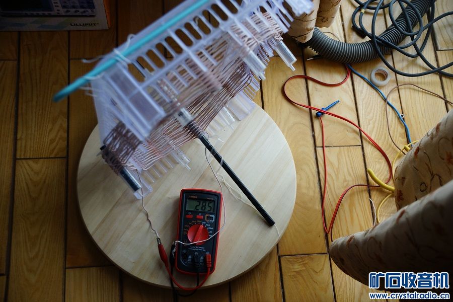

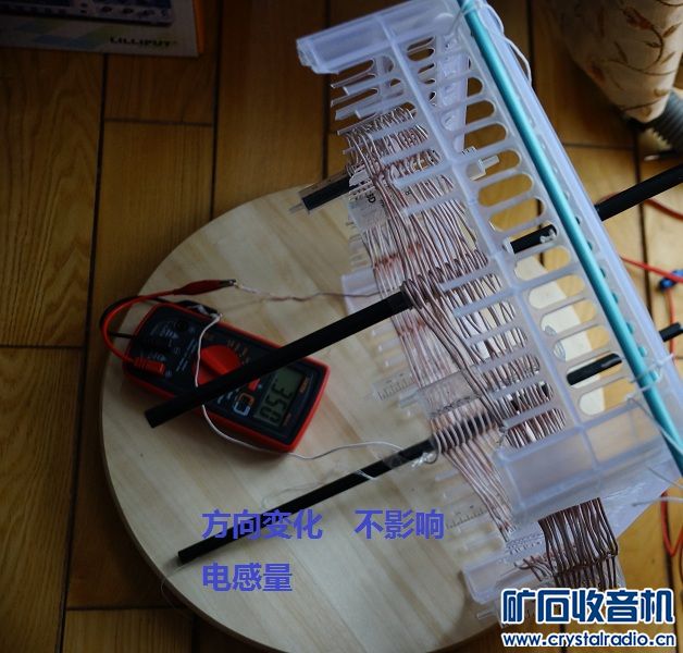

 楼主| 发表于 2014-4-26 05:23:34 | 显示全部楼层
用一个标准的收音机线圈
买来的成品
和大环 串直来
同名端有正反二个情况
一个电感大
一个电感小
但 电感大的收到的信号小
这是为什么
粗看 接收量 不会和电感量成正比
也就是说 电感量大的 不一到灵敏度高
但 影响的细节是什么?
不知道
要是有协振的事
能用协振来说明
可是没加电容啊
请大家帮分析 一下
谢谢

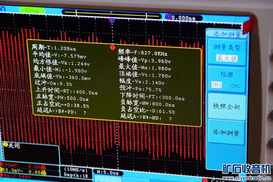

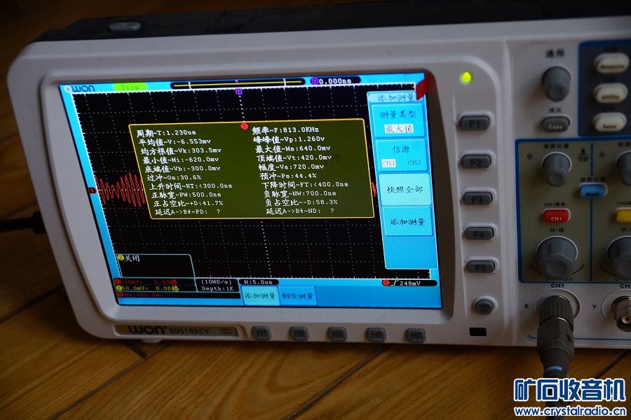

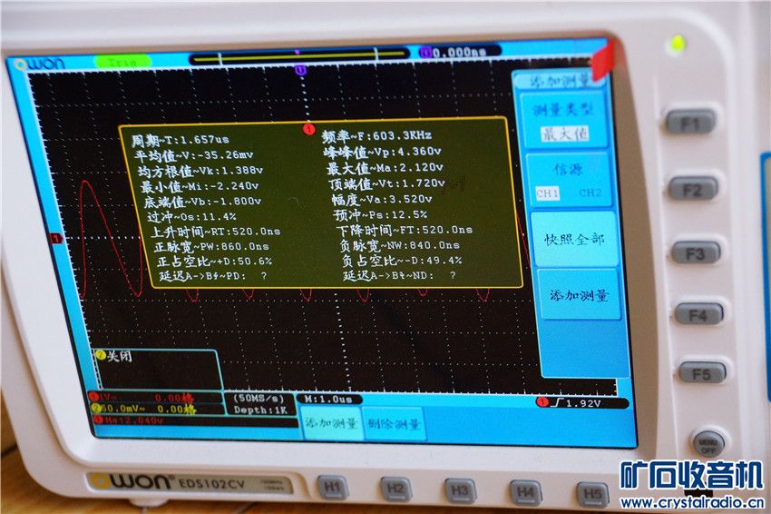

 楼主| 发表于 2014-4-26 09:16:03 | 显示全部楼层
加上可变后
接收能力基本一样
没看出太多好处
请看相片

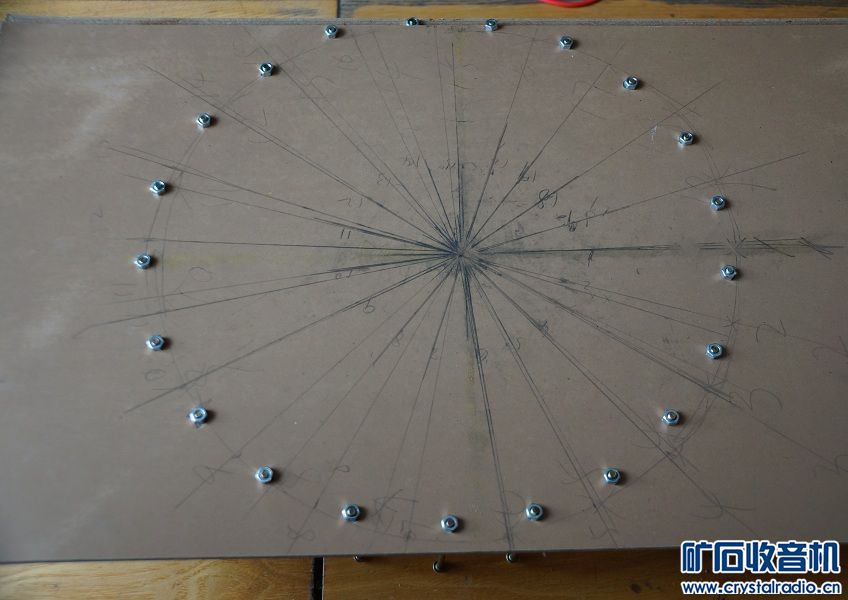

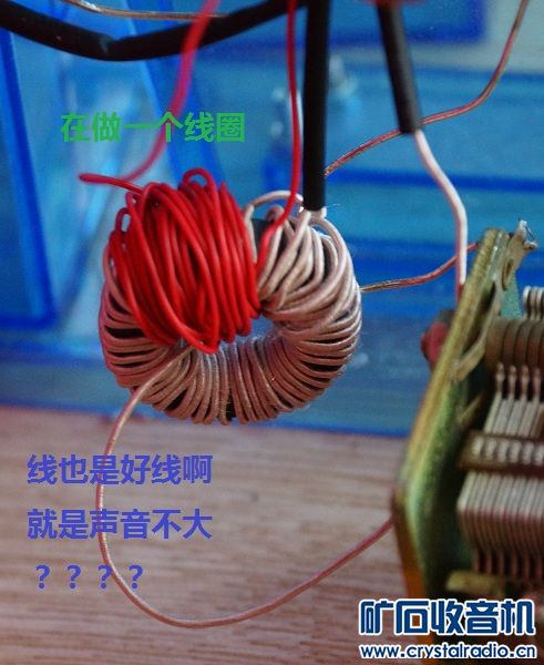

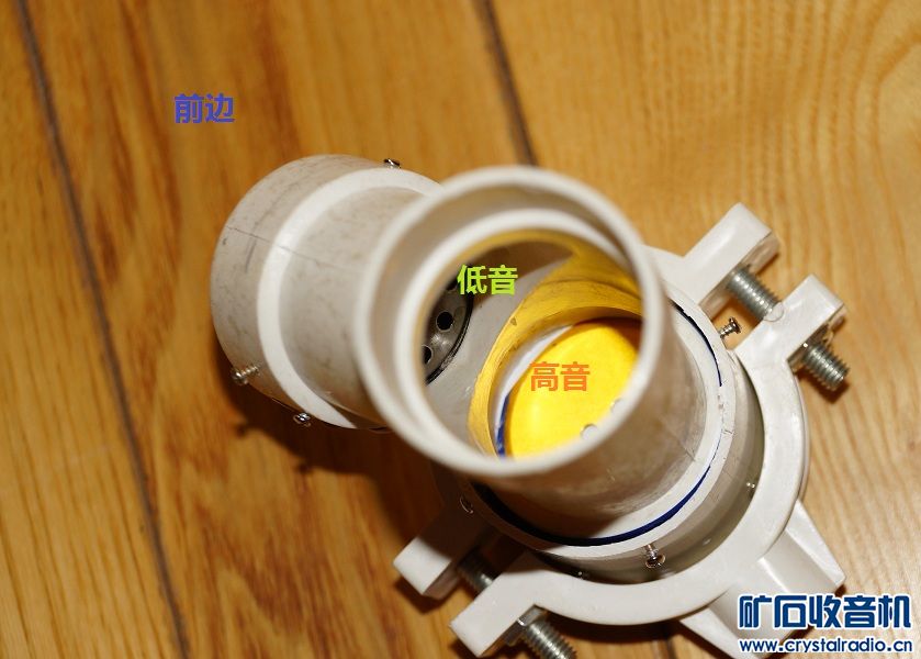

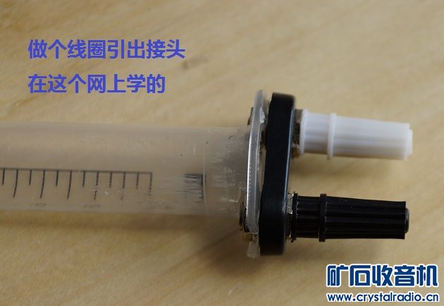

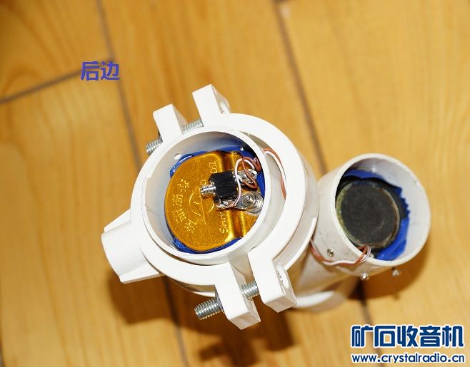

 楼主| 发表于 2014-4-26 17:44:30 | 显示全部楼层
用Y 型三通
在做一个指向耳机
又做一个线圈
用的是好线
可为什么声音不成?
还没有二个小通用电感好
请问前辈们 有什么方法 能方便  又准的分圆成19分

   1 我做的3DQ或3DP 机器全没有新电路的双二级管电路声音大 现用的是个二极管的机器 加上指向耳机?3DP性能不比不上二级管?
   2 大环的分布电容有多大?对接收有多大电影响?
   3 为什么自己做的磁环还没有买来的小电感好?我可用的是好线

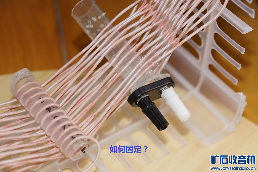

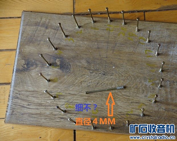

 楼主| 发表于 2014-4-27 13:33:49 | 显示全部楼层
准备做一个标准的大环
柱是不是细了
4MM的
大环直径 29CM
发表于 2014-4-27 14:08:52 | 显示全部楼层
很好
 楼主| 发表于 2014-4-27 14:19:41 | 显示全部楼层
谢谢
但柱是不是细了??
不可只说客气的!

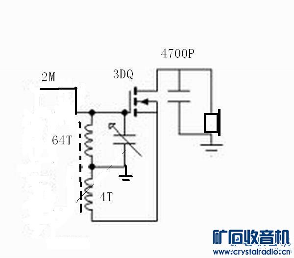

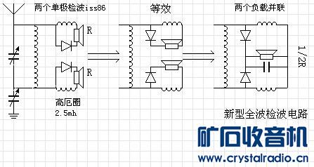

 楼主| 发表于 2014-4-27 18:40:37 | 显示全部楼层
谢谢
我用的电路请看相片
全是最基本的电路
没发现二级管坏 当然也没象您这样细的去在测二级管
安上了 就一直在用 指向管的耳机 放身边 就能听 是个实用的机器
3DQ的机器选择性好 点 但声音不成 小
SW机上 3DQ有好处 选择性好 声音也比二级管的大
用 相片的二级管电路 不能出高的电压 给IC供电不是最好的电路 3DQ也不是

发表于 2014-4-27 19:22:46 | 显示全部楼层
xinlizixun0207 发表于 2014-4-27 15:26
您的探索精神令人佩服!我发现,双二极管电路,用iss86,很容易损坏二极管,隔几天以后,发现效率降低了, ...
1SS86的灵敏度要高远远高于3DQ,而3DQ的威力再于它能放大检波信号。在无源的情况下,3DQ的放大倍数在5左右,如果S线圈设计的好,3DQ的无源放大系数能达到10左右。
