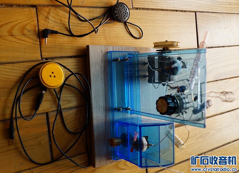

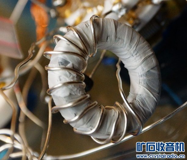

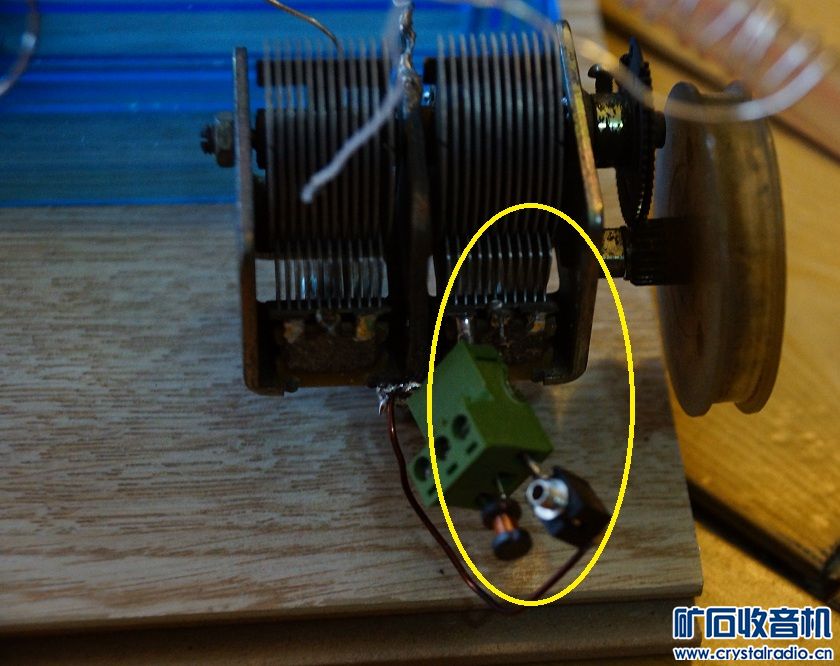

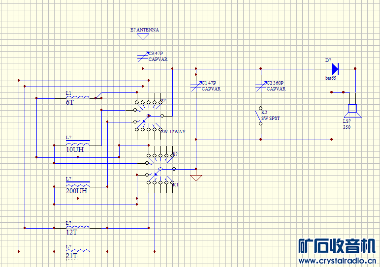

 楼主| 发表于 2014-4-8 06:30:02 | 显示全部楼层
换了一个磁 环的线圈
也能收到几个台
换成2*8的开关了
现在是换线圈的二个头
能收中短波了
做二个回路的是不是好的多
天调电容是不是太少了?
耳机150的也能用  就是只有一个台了
北京什么地方有短波的磁棒?
还是想做一个3DQ的机器
补充内容 (2014-4-8 09:49):
磁环白天也能收到台 空心线圈也成 用磁环能做 3DQ?
 楼主| 发表于 2014-4-8 14:22:24 | 显示全部楼层

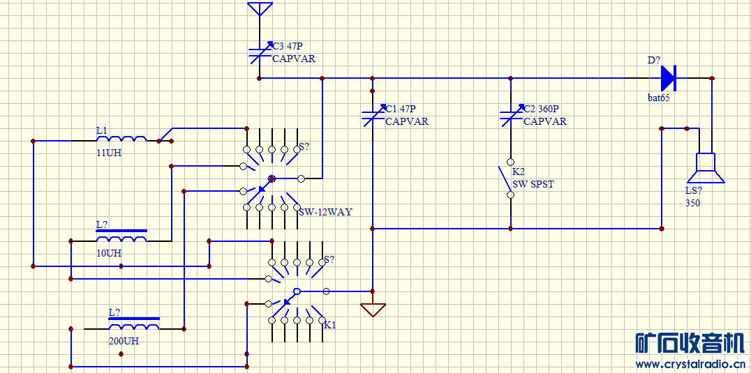

放在小盒中的机器
电路图
用的磁环
中波
平时就用这
陈宪文电路是?
我想叫表头动的大
用陈宪文电路成不?
请前辈指导
谢谢

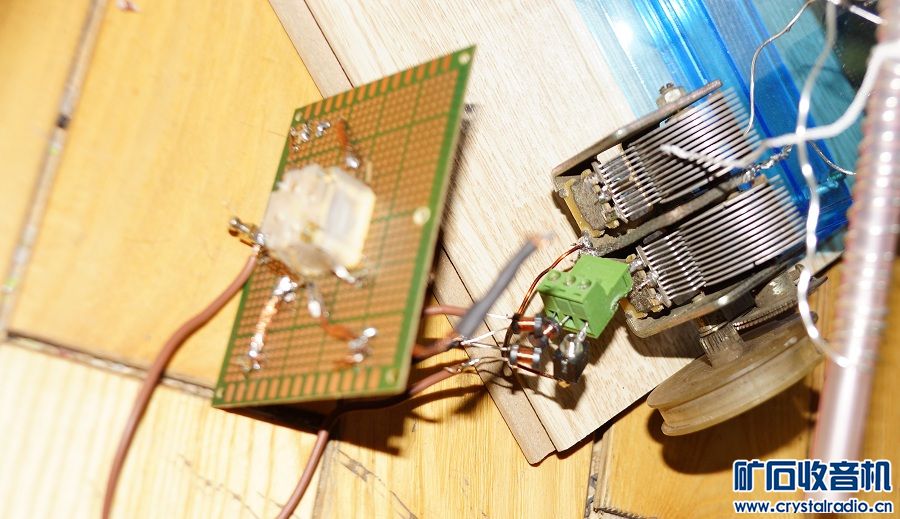

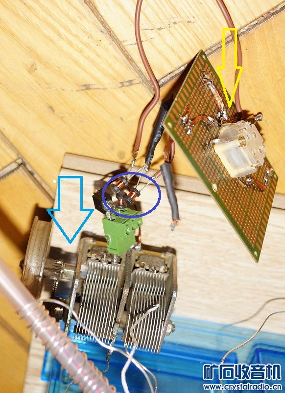

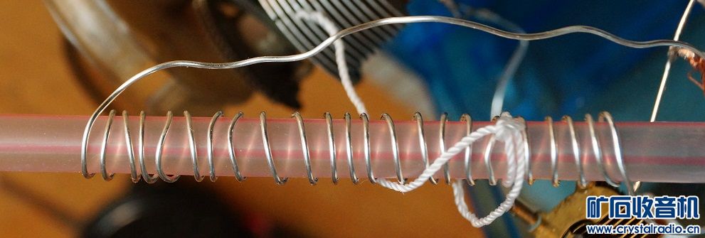

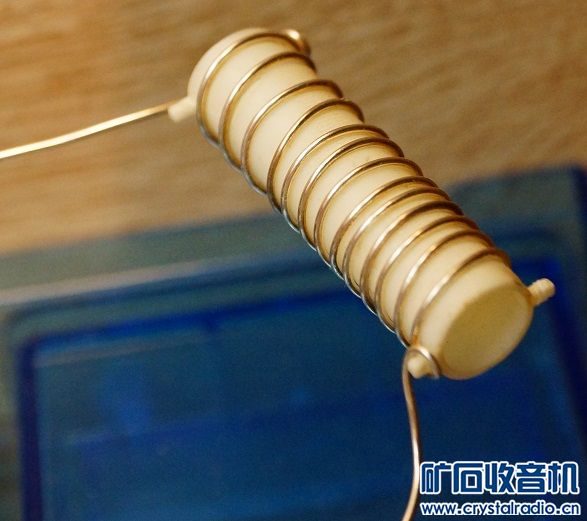

SW机
加更多的线圈
看相片
电路也有
每个线圈全能收到台
台强的有50UH
但台总 是一会强一会弱
有的台一会就没了
用二个天线
全收不到台
用了三种耳机
线圈全加了特写
请前辈帮看看
这样线圈如何改进?
谢谢指导!!!
天调线圈 我这没有
要加上是不是更好?
空心线圈能做 3DQ吗?

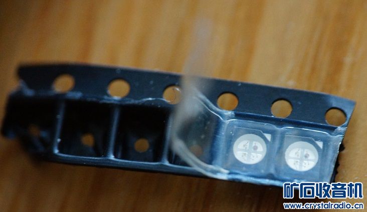

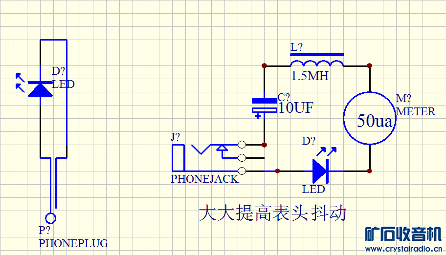

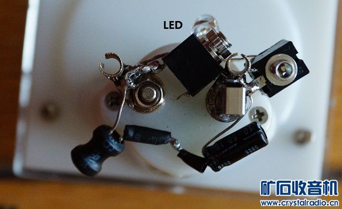

找到几个多色LED
大小和3DQ一样
正好用来练习

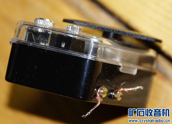

做几个指示灯
想做个多色的
没成
又试了几个电路
有 一种能叫表的抖动变大好多
从不到5UA 变成 抖动一般要大过10UA 大的时候 动的能大过20UA

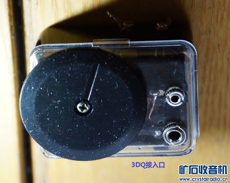

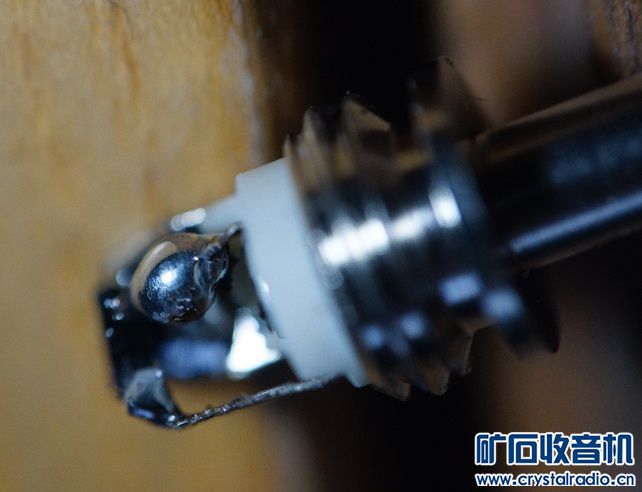

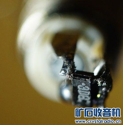

找了个3DQ的新焊法
这样3DQ就做成一个插头了

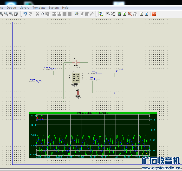

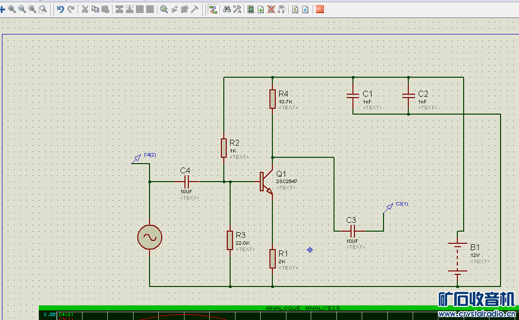

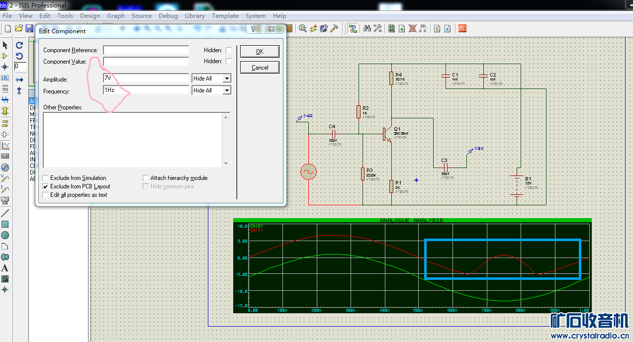

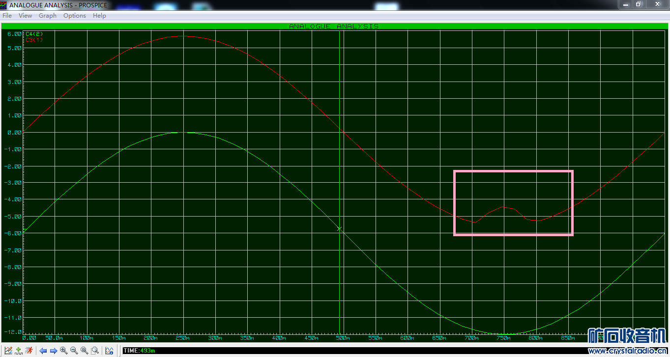

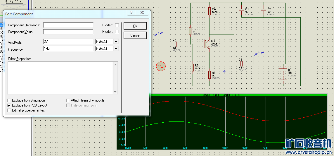

矿石机能不能用更多现代方法
矿石机的实体技术已用上了3DQ
实体工具也早不是火烙铁了,用上高温防静电的 数字表
也在用非实体的工具 如绘图软件
能不能用上仿真软件?
试了没成
谁能一起来试试?
或是前辈谁 有这方面的信息?经验?
 楼主| 发表于 2014-4-10 10:28:19 | 显示全部楼层
可能是计算机不成
用本可能CPU不成
要换个台机做做好
现在仿真不出输出
有输入
发表于 2014-4-10 11:20:14 | 显示全部楼层
7642功耗甚微
 楼主| 发表于 2014-4-10 15:14:08 | 显示全部楼层
输入太大
和不大时
输出的情况
太大输出不是向上吧
是平了就成了
仿真成向上了
开始用 不会用啊

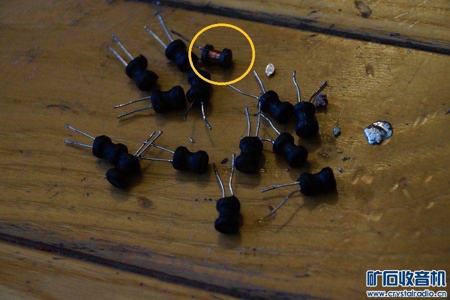

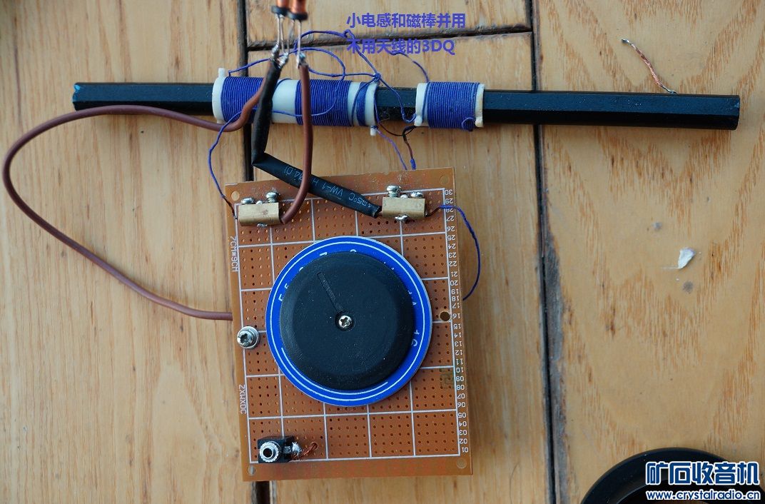

 楼主| 发表于 2014-4-11 07:08:52 | 显示全部楼层

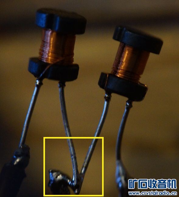

用三个成品小电感
做二个实验
1 简单的3DP机器
 先找二个100多UH的电感 接好同名端 找对同名端 串后的电感会加大 变化二个电感的相对位置 能看到总电感在变,每一个电感要选小过你用一个电感时的量 二个放一起后 电感会加大.
 按在3DP机器上 代替以前的线圈 台一点不少 声音也很大 可用变化二个电感相对位置 细调
2 三个小电感做一个二回路 3DP矿石机
请看相片
全能做成
这个小电感的Q一定不低
小电感 0.35元一个
 楼主| 发表于 2014-4-12 07:04:32 | 显示全部楼层

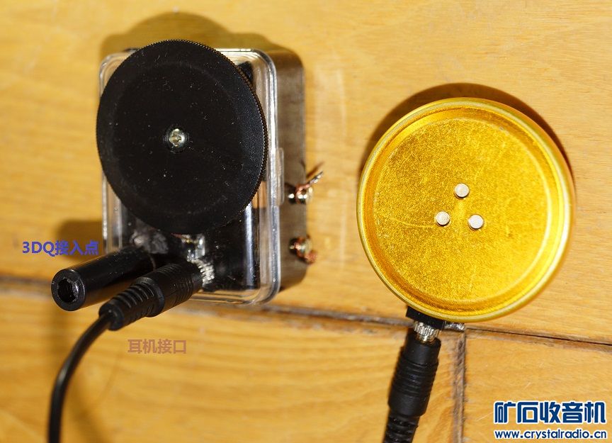

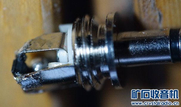

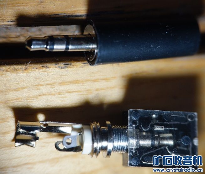

用立体音插头和插座
做3DQ焊接平台
用二个小电感做双线圈
做个超小矿石机
用4线插头 也能做3DQ焊接平台
用双20CM磁棒
做3DQ 机 同样用双小电磁
收三个台
选择性和声音全比二极管好
双磁棒比一个好
